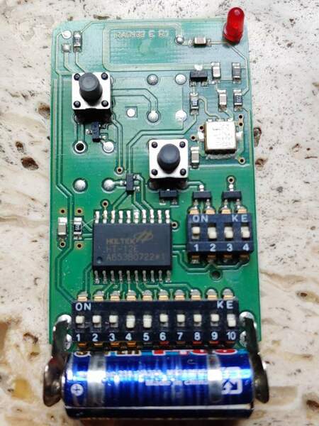

Come molti di voi sanno sono un appassionato di elettronica.
Questa è la foto di una cosa su cui ci stanno attaccati dei cosi che quando metti le batterie e premi un pulsante fanno cose: si, ho tra le mani (le mano per i romani) un radiocomando.
Secondo voi è possibile duplicarlo e come? Sapete per caso dirmi anche la frequenza (è il valore che esprime quante volte vai in un posto, fai determinate cose e via dicendo)?
I pulsanti poi sono due, uno apre il cancello e l'altro accende le luci esterne: due miracoli diversi, perché è così che funziona per me (non credo sia magia).
Tempo fa duplicai quello del mio cancello portandolo dal ferramenta che lo mise su un coso assieme all'altro e gli trsferì tutto il miracoloso potere, ma un anziano elettricista mi ha detto "Nun jaaafai cò questo me sa, perché vedi che è vecchio e che ce so eee levette? Prova a vedè dai cinesi o se ne trovi quarcuno in quarche vecchio magazzino ...".
Voi che dite, a parte che la foto è sfocata?
Grazie per il momento.
Ritorna in ferramenta, sganci un ventina di euro e ti semplifichi la vita. Se è una ferramenta attrezzata duplicano di tutto.
Comunque il "coso miracoloso" non sembra essere  rolling code, se ti fai un giro su ebay trovi dei semplicissimi telecomandi programmabili, a patto che il coso sorgente sia funzionante. Nel caso voglia fare da te conoscere marca e modello di cancello e ricevitore per l'accensione delle luci ti aiuterebbe a non commettere errori, a naso la frequenza potrebbe essere 433MHz, ma declino ogni responsabilità.
A solo titolo di esempio se vuoi avventurarti:
 https://www.ebay.it/itm/282234990113?_trkparms=ispr%3D1&hash=item41b6842e21:g:UFcAAOSwo4pYEhJw&amdata=enc%3AAQAGAAACsPYe5NmHp%2B2JMhMi7yxGiTJkPrKr5t53CooMSQt2orsSwcmzw5CLtzTE60FqHcnq2KJCh2rgCAV4UBuVirPtZua90DRNfLaLaDevCi0ixJu%2FvpTsa7i%2BZxu07FOHhsHTNh8%2F%2FAqdymC%2FCZbAMHDyUdQdHP%2FeiP6g77OsrBF8DTUxdGARADv2pE50xlfxoNAMw5pm%2BP5TupE6E7T66MFfExk%2BO3yerzRwdlXKWHavAR9QBo3tl%2BP6Y60AF368ql76iMxc39de%2B9WJdbJ4PfJS1SgOqjXjIarrXb0vxqr1Pp7smfIrLU42NBkmMX18ztgCM5kB1rDwn7jR4OSMQfkK0nx%2F6iWDxs4NsqN%2B1qH0lTfz8%2FeIu20lybUr%2FjOhYHjhSwKryqVhisOPKFJN4vsm75PE0i6OrdaKMRo3dnb8ucGuQLyoKq%2FCWK7ofwz0RgbRR5A6l5nhgvb03GdqMS7leE5Tw22VzHNHlsv21nGjljr1N8sqGU%2BdJizdXtU%2FjNY9lu2dA3WjPrhp%2Fn1iyIGmicjKF%2BFB8au5o%2BJeE6LZg5lG856B2p1GMJpPDbeX6wih8QtlNubVKB5juRy3PKsDbW77Dbrox%2F6Ujfs6%2F0su4tnwIF5uEyOcDWNNH8%2FZgbSNVppUg3ScSdTpBCVrjoiiUjwx8unEfLuBdi9BDwWcr9n%2BQWyA1r4vXO0HPW9XWdU9tSXBwXxwTxOVLrICWR58nohBgsn0NVPJ4av%2FZVjFHOXAcmGeVj5J%2Fta38etPFrhMTndg3xWLx2spPYt%2FX9ZP2RSGfRORMjQ0L904qz1WOCe4i3NCFtH0zZs%2FJV0odbqyRAlJTjtFa2F6OMEodBWsAZssKGX5BV9w169Vfba7MgzJW5TVoVe1UTWJ60jh57wssFxaI%2BH0hOCRae%2BEdRtx1%2BM%3D|clp%3A2334524|tkp%3ABFBM4tmczLFf
Ci sono anche telecomandi programmabili multifrequnza e rolling code, ma per mia esperienza non sempre la copia funziona correttamente ed è per questo che consiglio la ferramenta, se non funzica lo riporti indietro e ti fai rimborsare:
https://www.ebay.it/itm/274909064730?_trkparms=ispr%3D1&hash=item4001db6e1a:g:biEAAOSwpo1hG5oJ&amdata=enc%3AAQAGAAACsPYe5NmHp%2B2JMhMi7yxGiTJkPrKr5t53CooMSQt2orsSlHY%2FYTip4QFVjNQrCEJt6pOes%2BmPBlH7t0eMk6Z74Xcj4AIK2Tvjv4EzKhABG1VXLk%2BPAS0HdB5hitxi2JxkfoZQCyMek492bQUmRzQPzQEeU1FcBOSZjVoVLqtgDG6i3qN0bf4oHdfUjbwcUX%2BLH8Ftl%2FdaGz6a%2Bza%2BgSBp1Jc0D5zaIHuGIqscMNSQpOKxTmDNwM3NA20guhlcKwsthgJYkQUYSrviCm9Z4P5Hq36SU5rYvXk6udb0pzmbwvzwQy5Sa64PDDvAUttLzeDOk%2Fsu3ZW6116MjKi5XuzTpvoPPxq9flkUJgvYx20qUDJt8QFPTM2ABPKAn5gxFEMqN2bBFgfHnEz9tBtNyZV6HTQN6cU8qVjtm3FbNcivq3XLUPUstRhoi1%2BAi7N%2F11kVmkZJFRDYovdlkY756mB6Z4porA8C7mdi%2BGap3iyuxkJnH251T%2FO5Rw4zRcZbmEAJSnIH8i5j5%2Bjtf%2B5GEdU%2FQpH1A2gg1QchOKPzCs3RWLnVIjZfIMb8hqvtyJ%2B4IJORSqtlqXIIPzErNNsTP%2BVj1NRCSWmVJMioM3zqG5d%2FvEnB%2F4f%2FeMXfGhOSVl8Fv%2Ff8gczndtdIciwNZ8VP68hclEV0MLh%2BHmYiHTizwinbHoUjhUoJIemY8xKCtT%2Fp5%2F9E8HzDJcDPWrevm%2BqV0Ob2k%2FzXFRjZOhPttze6Z0YXJ%2FWjNEF0Hb4z69v2yitazXNF5tnnzIsGwg74BA3RFh%2Bh7sokkfnV9G0jEb4PLCLThSTZUIM8nV1rjzFgB3IyWX7o7SPutVX4%2FRB2W3K%2BfVU0AmGNGlMjboPRrdmR2oWSwkFwxudJ1I7ePmkBRu2pdEeBb7FwBjZ%2BrQTfKGaXglLIoFc%3D|clp%3A2334524|tkp%3ABFBMlLaIzbFf
Ma guarda, c'è ancora qualcuno vintage come me ... grazie 🙂
PS: che significa "non sembra essere  rolling code", che si si può anche non preoccupare delle frequenze e basta che abbia gli switch?
