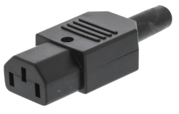

max56 Inviato 26 Dicembre 2021 Autore Condividi Inviato 26 Dicembre 2021 13 minuti fa, Nerodavola62 ha scritto: Ovviamente questa procedura assume che tu disponga di un cacciavite cercafase e che tutti gli apparecchi utilizzino cavi di alimentazione terminati con IEC grazie ovviamente i miei apparecchi hanno i cavi di alimentazione terminati uno diverso dall'altro ( è una battuta ma è vero ) nel senso che : la maggior parte ( essendo vintage) sono terminati con spine italiane e solo uno o due con IEC ( ps : IEC è quello grosso rotondo vero ? ) 10 minuti fa, Collegatiper ha scritto: Ti serve un cercafase senza contatto cosa vuol dire ? non basta la procedura spiegata da @Nerodavola62 ? Link al commento https://melius.club/topic/5840-oehlbach-phaser-rilevatore-di-fase/#findComment-311313 Condividi su altri siti Altre opzioni di condivisione...
Nerodavola62 Inviato 26 Dicembre 2021 Condividi Inviato 26 Dicembre 2021 2 minuti fa, max56 ha scritto: ovviamente i miei apparecchi hanno i cavi di alimentazione terminati uno diverso dall'altro ( è una battuta ma è vero ) nel senso che : la maggior parte ( essendo vintage) sono terminati con spine italiane e solo uno o due con IEC ( ps : IEC è quello grosso rotondo vero ? ) opps, mi spiace, questo complica un pò le cose. La IEC femmina è questa Link al commento https://melius.club/topic/5840-oehlbach-phaser-rilevatore-di-fase/#findComment-311317 Condividi su altri siti Altre opzioni di condivisione...
