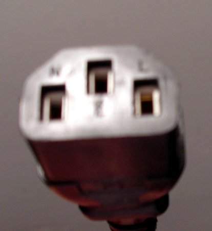

Fabio Cottatellucci Inviato 26 Dicembre 2021 Condividi Inviato 26 Dicembre 2021 12 ore fa, max56 ha scritto: buongiorno , mi è stato regalato in occasione del Natale questo bel rilevatore di fase .... mi spiegate come funziona passaggio per passaggio ? Allora. Questo apparecchio mi sembra un oggetto bello e ben fatto, e a quel che si capisce serve a permettere di allineare tutti i connettori della fase (filo marrone dell'apparecchio) fino al dentino della IEC maschio da pannello che sta dietro agli apparecchi (vedi foto giù in basso, sul maschio volante in foto è il connettore "L" = Live). Questa operazione è, diciamo così, "igienica", in quanto marcare (ad esempio con un pallino rosso di smalto) spine e prese (le IEC hanno già il loro dente standard di fase) permette poi di ricordare agevolmente come vanno collegati gli apparecchi, una volta che si sarà stabilita qual è il verso della spina che minimizza le correnti disperse sullo chiassis. Il che è una cosa che, sempre a quel che vedo, l'Oellbach non fa. Quindi ti hanno fatto un bel regalo anche utile, ma se vuoi mettere in fase l'impianto hi-fi, ti serve un tester (10 euro) e il metodo tradizionale o la sua rivisitazione da parte dell'Ing. Chiappetta citata più sopra. Giravite cercafase e altri strumenti, purtroppo, non servono a nulla a tale scopo. Ti riporto qui sotto qualche link a post in cui ho parlato dell'argomento dopo il crash del vecchio Melius; prima, io ed altri lo avevamo fatto non so più quante volte 🙂. Nel primo post, ti interessano soprattutto le definizioni di Fase della 230V e di Fase elettrica degli apparecchi (messa in). Link al commento https://melius.club/topic/5840-oehlbach-phaser-rilevatore-di-fase/page/2/#findComment-311647 Condividi su altri siti Altre opzioni di condivisione...
