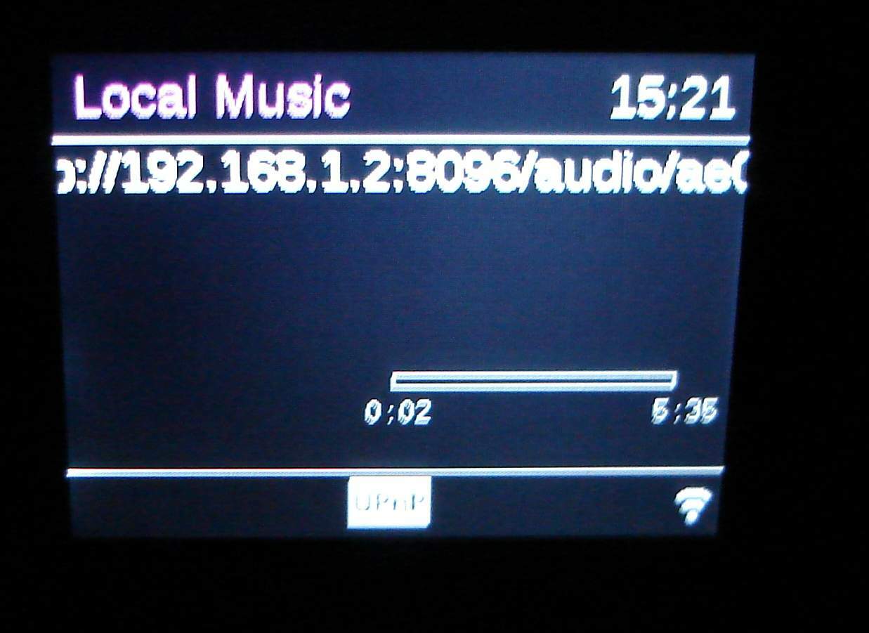

bebo123 Inviato 27 Dicembre 2021 Condividi Inviato 27 Dicembre 2021 Buongiorno e buone feste a tutti, ho acquistato da qualche giorno questa radio su Amazon, funziona tutto abbastanza bene, ho solo il problema che se la uso tramite Upnp, quindi riproducendo file audio presenti sul mio computer fisso dopo un po' di brani riprodotti si blocca, freeza e la devo spegnere. Ho provato ad usare windows media player che è quello che dice di usare il manuale, vede la radio connessa ma appena lancio la riproduzione la finestra al centro si chiude. Ho provato con Serviio, Jellyfin,Kodi ma come ho già detto si blocca dopo alcuni brani riprodotti. Se la uso con le radio internet funziona correttamente quindi penso sia un problema che riguarda lo streaming via upnp. Uso windows 7 64 bit, come antivirus ho Eset internet secutiry 14 e come linea ho Vodafone con la power station e la radio è connessa col Wireless Se avete qualche aiuto da darmi perchè non riesco a trovare soluzione. Grazie. Link al commento https://melius.club/topic/5853-roberts-stream-94i-problemi-con-streaming-upnp/ Condividi su altri siti Altre opzioni di condivisione...

bebo123 Inviato 28 Dicembre 2021 Autore Condividi Inviato 28 Dicembre 2021 Va beh, ho risolto assegnando nel router un indirizzo fisso alla Radio Roberts e ora funziona. Ma oltre a questo sembrerà strano ma prima avevo abilitato l'Upnp nel router e dopo averlo disabilitato e assegnato l'IP fisso funziona senza interruzioni. C'è pero' un altra cosa strana se invio in streaming da pc alcuni file vengono riprodotti e compare il titolo, artista e la copertina, mentre altri vengono inviati alla radio e sul display mi compare l'IP della sorgente in tal caso il Pc e la copertina non viene visualizzata, non capisco il motivo. Link al commento https://melius.club/topic/5853-roberts-stream-94i-problemi-con-streaming-upnp/#findComment-313087 Condividi su altri siti Altre opzioni di condivisione...

bebo123 Inviato 28 Dicembre 2021 Autore Condividi Inviato 28 Dicembre 2021 i file dell'album dove è visibile la copertina hanno lo stesso formato di quelli dove non è visibile, cioè mp3. Oltretutto il nome del file non è folder.jpg e comunque viene visualizzata lo stesso. Il tag per entrambi gli album è sempre ID3v2.3. Da premettere che nel mio lettore Activo ct10 la copertina è visibile, anche provando a streammare dal lettore alla radio è lo stesso, copertina assente e viene visualizzato l'Ip con un numero.mp3 Molto strano. Link al commento https://melius.club/topic/5853-roberts-stream-94i-problemi-con-streaming-upnp/#findComment-313260 Condividi su altri siti Altre opzioni di condivisione...
