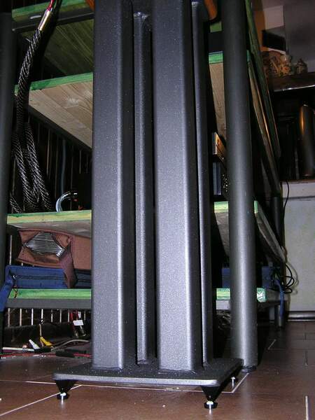

piergiorgio Inviato 30 Dicembre 2021 Condividi Inviato 30 Dicembre 2021 @davenrk io anni fa li ho fatti realizzare da un carpentiere su specifiche della casa, ma non so come fossero riempiti : io l'ho fatto con semplice sabbia; con le ls3/5 andavano bene, ma non ho avuto elementi di confronto per cui non so dire quanto fossero efficaci rispetto agli originali. Mi erano costati meno di 200 euro, molto ben realizzati. Link al commento https://melius.club/topic/5892-stand-foundation-designer/#findComment-314997 Condividi su altri siti Altre opzioni di condivisione...

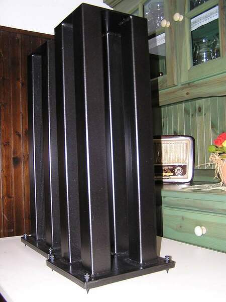

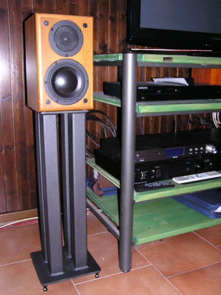

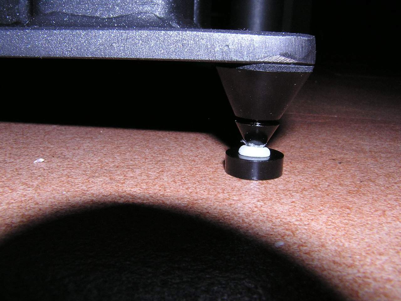

piergiorgio Inviato 31 Dicembre 2021 Condividi Inviato 31 Dicembre 2021 questi sono quelli che feci realizzare per le ls5/12 Link al commento https://melius.club/topic/5892-stand-foundation-designer/#findComment-316641 Condividi su altri siti Altre opzioni di condivisione...

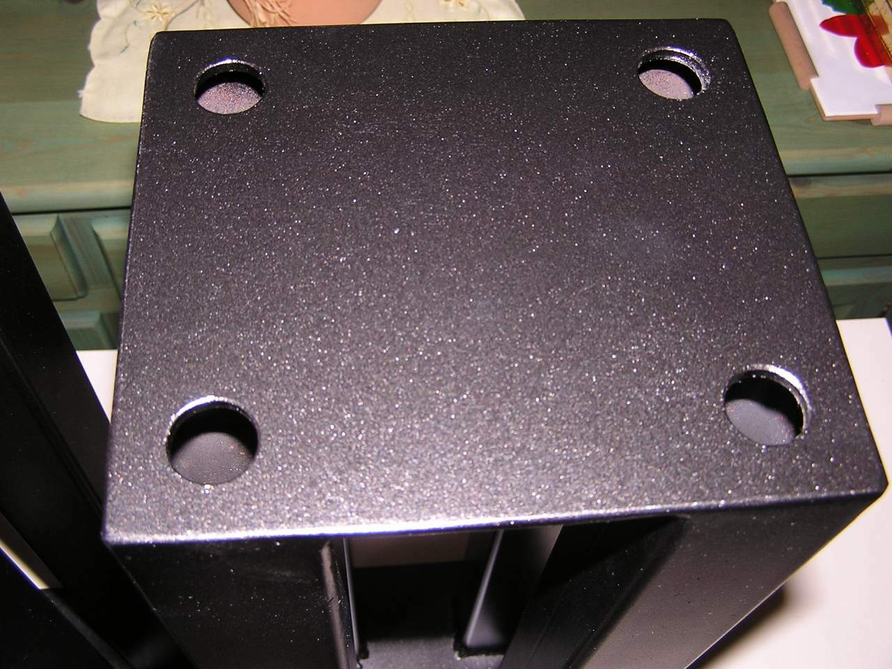

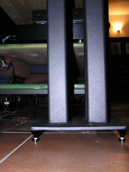

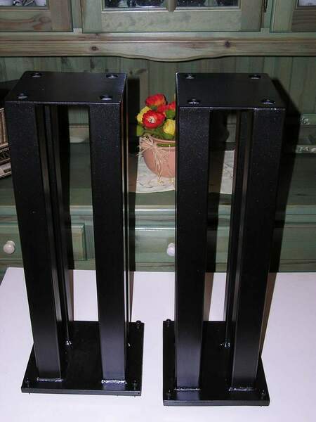

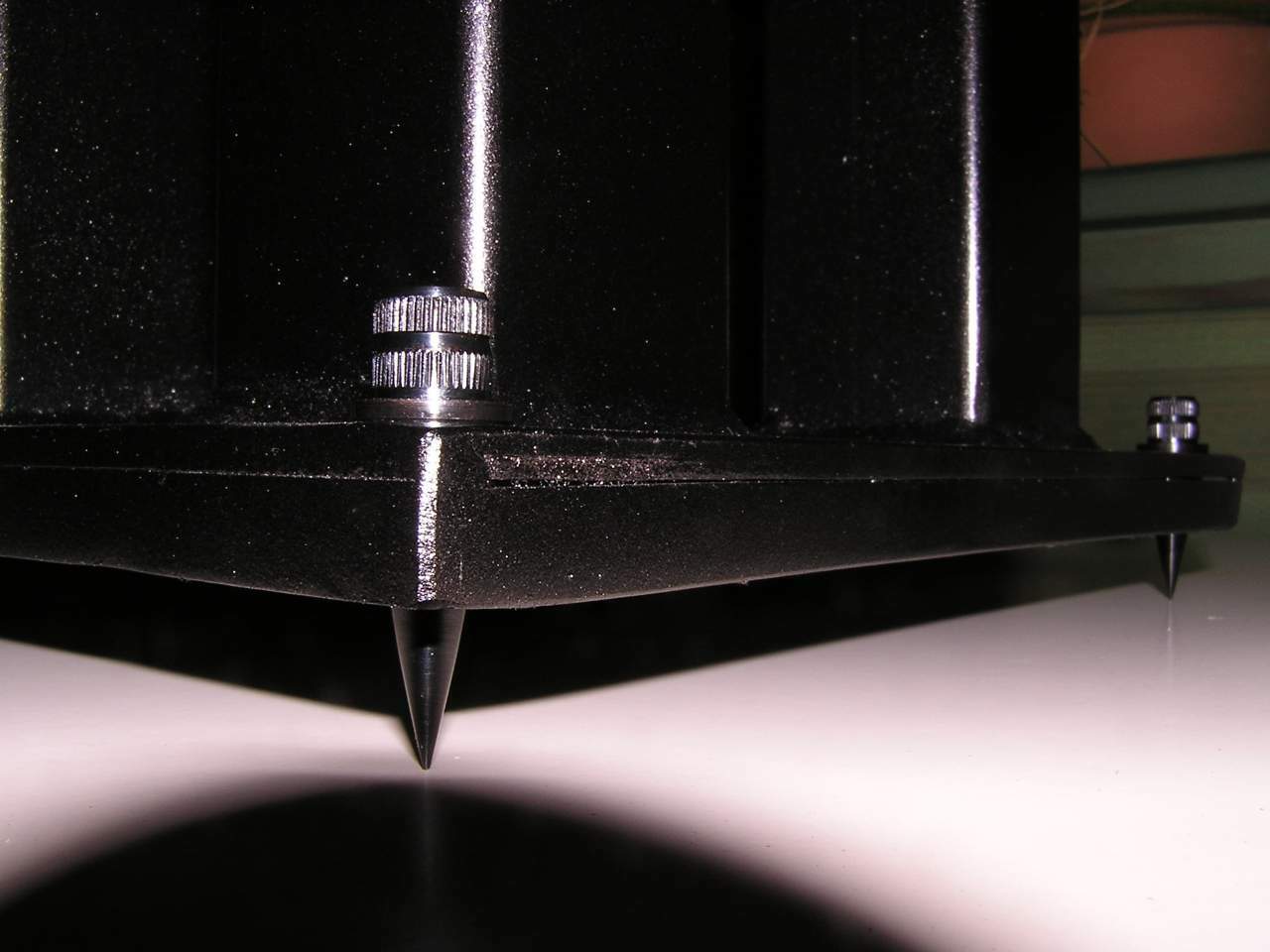

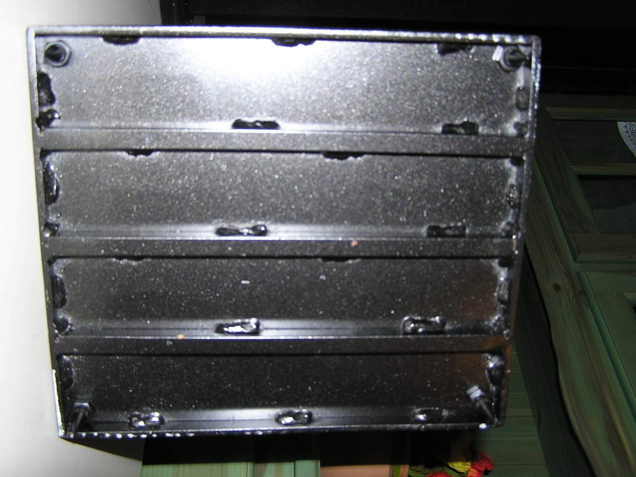

piergiorgio Inviato 31 Dicembre 2021 Condividi Inviato 31 Dicembre 2021 e questi per le ls3/5 Stirling, con dettaglio dei rinforzi sotto la base inferiore nella quarta foto Link al commento https://melius.club/topic/5892-stand-foundation-designer/#findComment-316645 Condividi su altri siti Altre opzioni di condivisione...
davenrk Inviato 31 Dicembre 2021 Autore Condividi Inviato 31 Dicembre 2021 @piergiorgio riempiti con? tu sai di cosa erano riempiti i Foundation? Link al commento https://melius.club/topic/5892-stand-foundation-designer/#findComment-316656 Condividi su altri siti Altre opzioni di condivisione...
piergiorgio Inviato 31 Dicembre 2021 Condividi Inviato 31 Dicembre 2021 riempiti con sabbia fine per edilizia. non so come fossero riempiti i foundation, ma non mi sono fatto tante menate in quanto non è l'unica variante presente in ambiente : un pavimento in legno, ceramica, marmo o quant'altro, oppure l'impianto posto nel seminterrato di una villetta o al decimo piano di un palazzo possono influire in modo altrettanto significativo sullo smorzamento degli stand; non li ritengo significativi ai fini dell'ascolto, non mi sono nemmeno mai preoccupato di percepire le differenze di diversi riempitivi con un confronto. 1 Link al commento https://melius.club/topic/5892-stand-foundation-designer/#findComment-316684 Condividi su altri siti Altre opzioni di condivisione...
