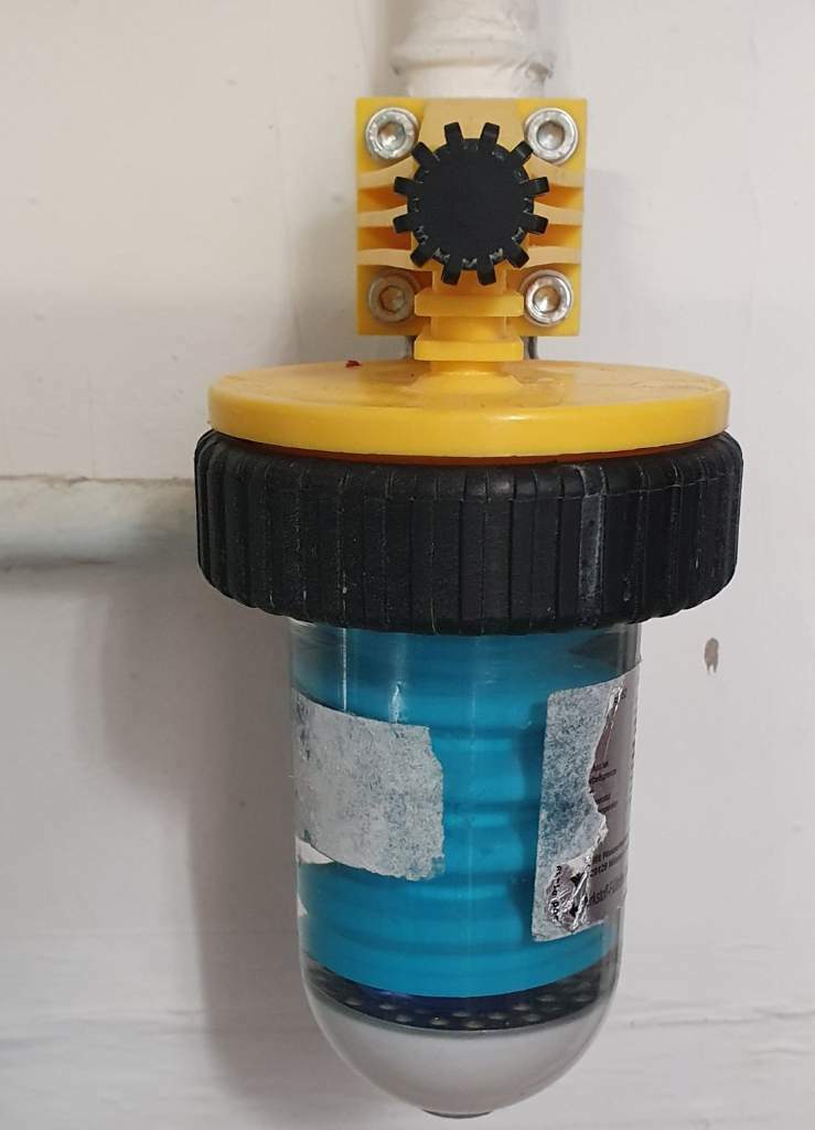

Dosatore addolcitore di sali,e bustine per durezza media,le più utilizzate.
Deve essere posizionato prima dell'ingresso della caldaia.
Evita che i sali carbonatici (in genere calcio e magnesio ) durante la fase di riscaldamento si trasformino da sali solubili,a ossidi insolubili.
Installato circa 25 anni fa poi sostituito da modello più recente,i miscelatori IS hanno ancora le cartucce originali e funzionano bene.
