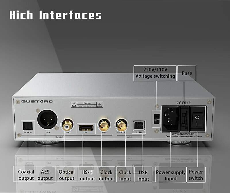

stefano_mbp Inviato 5 Gennaio 2022 Condividi Inviato 5 Gennaio 2022 @Basilio Il dac usb non è indispensabile, esistono convertitori usb/coax per tutte le tasche … però qui sono impreparato poiché non li uso, ma qualcun altro potrà consigliarti. Ho sentito parlare dei Gustard serie U (U12/16/18) ma non so altro. Riguardo al sw potresti iniziare con Daphile di cui trovi esperienze su questo forum. È semplice da installare, suona bene, ha molti plugin installabili se necessario. Lo puoi avviare da chiavetta usb, in questo modo, almeno all’inizio, non devi preoccuparti di quel che hai già sul pc poiché non verrebbe toccato. Lo trovi qui (è gratuito) https://www.daphile.com e qui trovi una guida per installarlo e usarlo https://www.daphile.com/download/DaphileInstallation.pdf e qui un’altra guida in italiano https://www.gialandra.it/archives/1719 Link al commento https://melius.club/topic/6043-musica-liquida-primi-passi-dal-pc-portatile-sino-al-dac-north-star-192/#findComment-323297 Condividi su altri siti Altre opzioni di condivisione...

stefano_mbp Inviato 5 Gennaio 2022 Condividi Inviato 5 Gennaio 2022 27 minuti fa, Basilio ha scritto: Il pc verso il gustard Con cavo usb 28 minuti fa, Basilio ha scritto: il gustard e poi il north star Cavo coax/rca Link al commento https://melius.club/topic/6043-musica-liquida-primi-passi-dal-pc-portatile-sino-al-dac-north-star-192/#findComment-323451 Condividi su altri siti Altre opzioni di condivisione...
