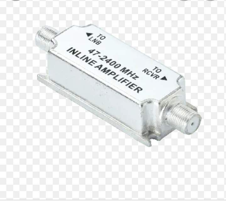

Piccolo suggerimento, utilizzare un amplificatore di linea per il sat; da 60 sono passato a 100 come segnale con MySky Hd...amplificatore acquistato al brico a € 5.90.
https://melius.club/topic/6082-refresh-impianto-tv-e-parabola/#findComment-325580
Grazie dei suggerimenti, come segnale ho 80 e potrebbe essere utile l’amplificatore, ma , domanda da assoluto inesperto, dove prende l’alimentazione.? E va posizionato sull’antenna o in prossimità del televisore? Vorrei evitare di salire sul tetto e sostituire i cavi (è una casa in montagna e la pendenza del tetto mi preoccupa, a 30 anni sono salito, oggi mi preoccupa un po’.... consigli su un tv da 40 pollici affidabile e di qualità?
