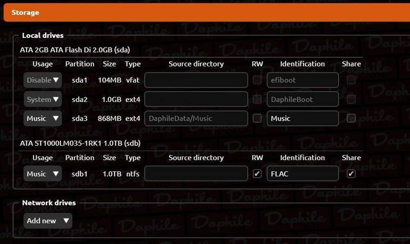

Wolf65 Inviato 19 Gennaio 2022 Condividi Inviato 19 Gennaio 2022 @maxbara nella sezione Settings/Storage lo vede il disco ? Link al commento https://melius.club/topic/6360-daphile-configurazione/#findComment-340382 Condividi su altri siti Altre opzioni di condivisione...

maxgazebo Inviato 19 Gennaio 2022 Condividi Inviato 19 Gennaio 2022 @CACCIA73 se vai su settings/storage sicuramente vedi tutto quello che è fisicamente collegato al PC, interno ed esterno USB, devi solo selezionare nella tendina a sinistra "Music" e flaggare RW e Share per vederlo pure in rete....sicuramente vedrà tutto, ho fatto partire Daphile tante volte anche per amici su vari PC ed è infallibile!! Link al commento https://melius.club/topic/6360-daphile-configurazione/#findComment-340435 Condividi su altri siti Altre opzioni di condivisione...
