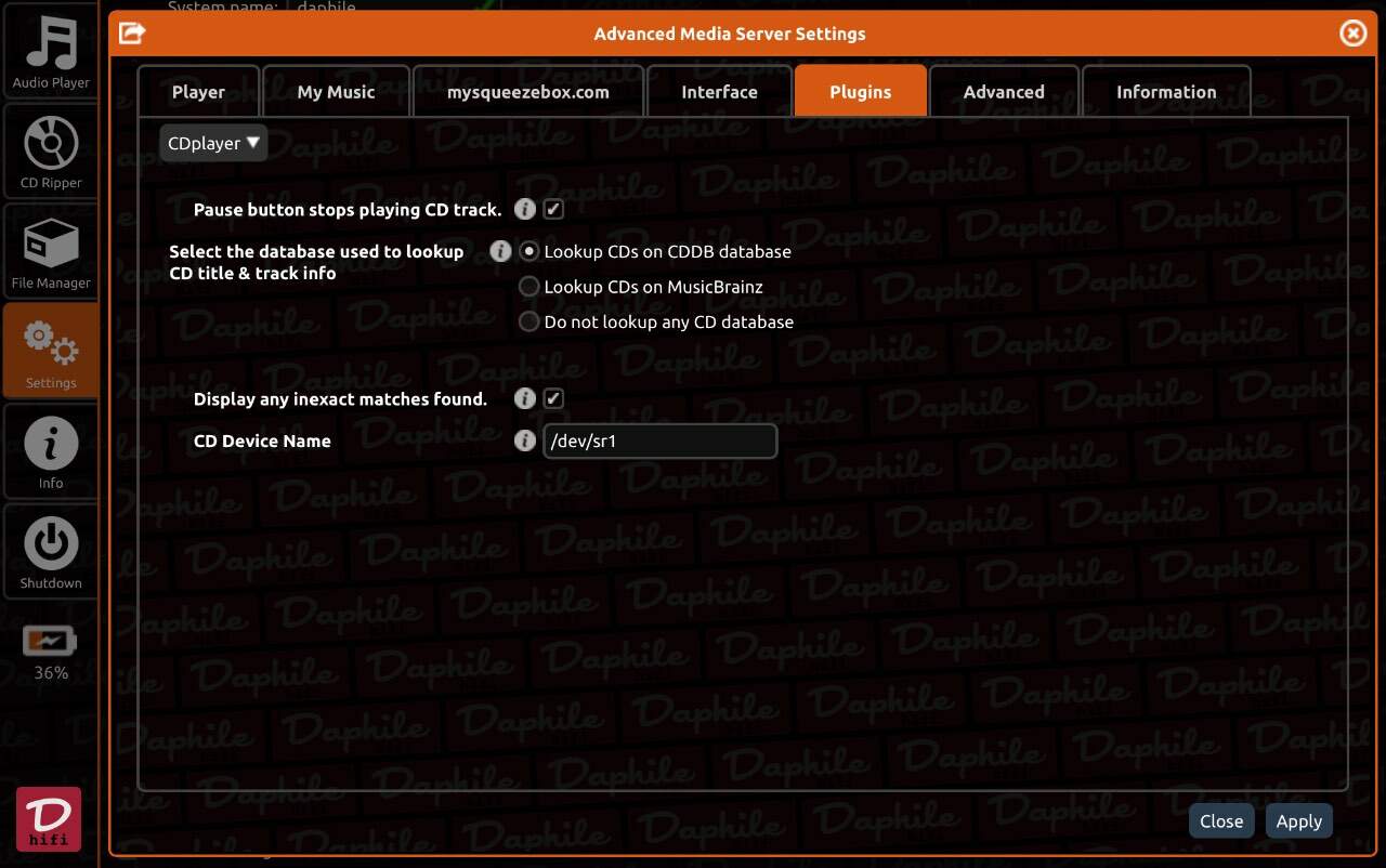

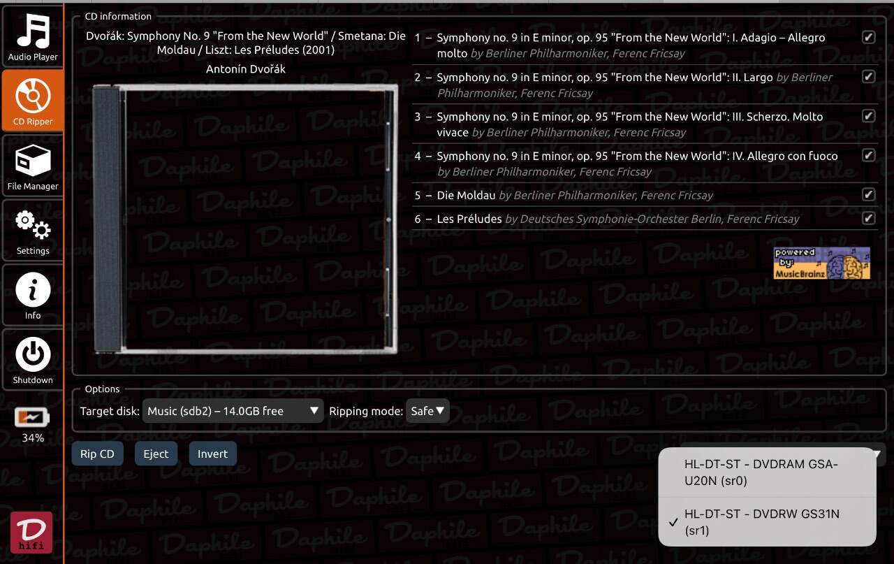

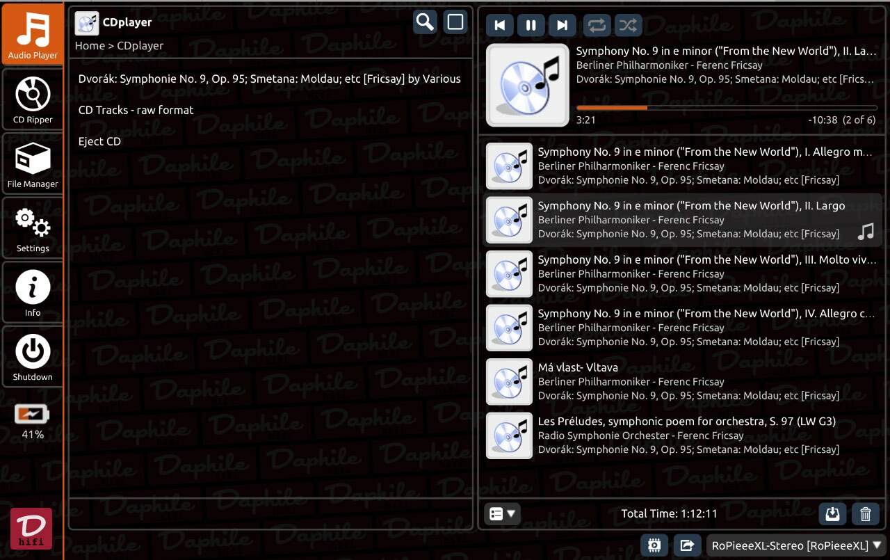

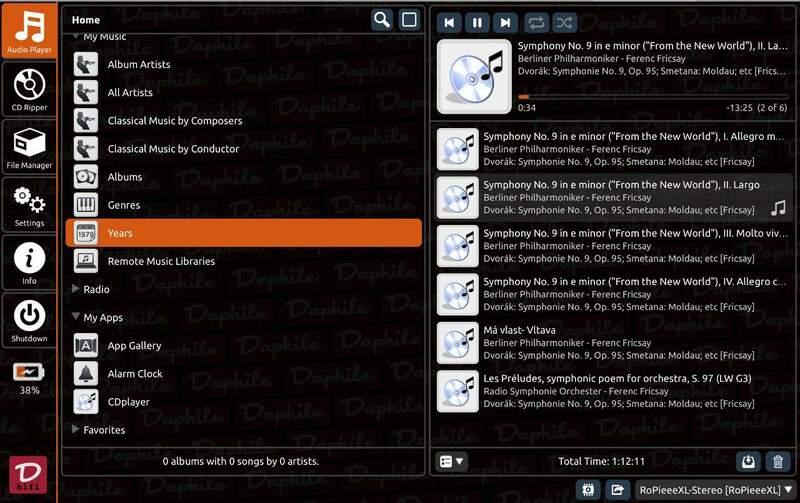

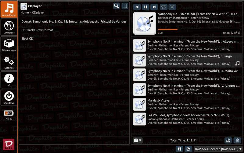

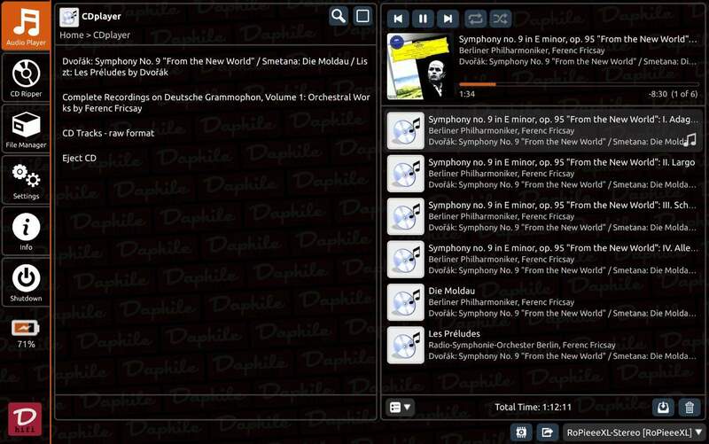

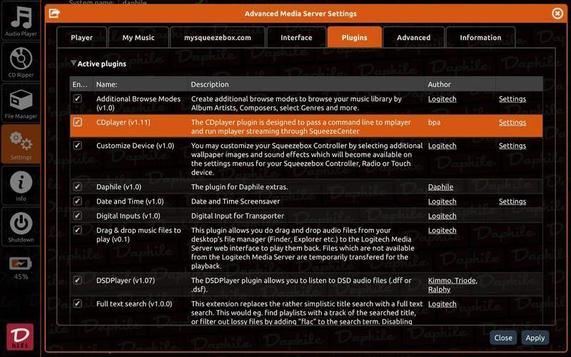

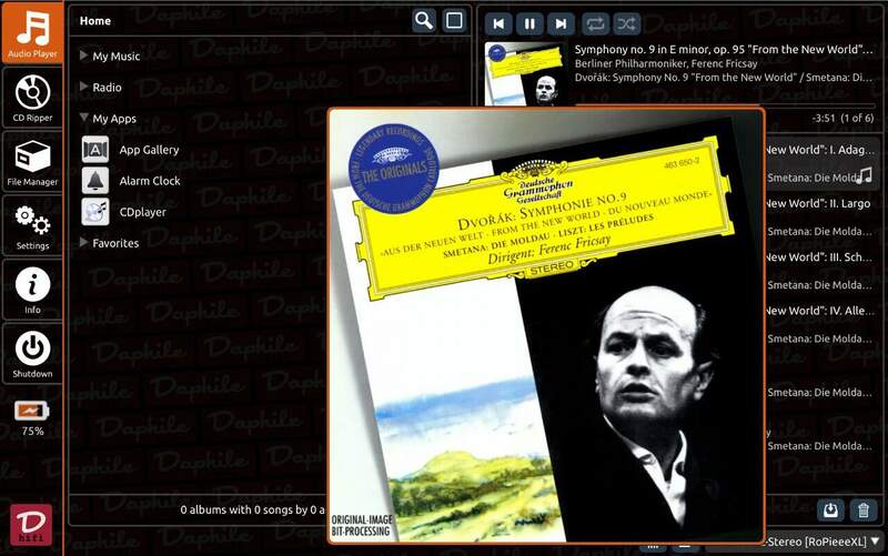

stefano_mbp Inviato 28 Febbraio 2022 Condividi Inviato 28 Febbraio 2022 @Bibolo78 …. ho riesumato per l’occasione la mia installazione di Daphile … e funziona!!! Per l’occasione ho usato un lettore cd Apple inserito nella porta usb del pc. Devi andare nella sezione Plugins e installare (nella sezione Plugin di terze parti) il plugin CDplayer. . Collega quindi il lettore cd al pc, questo sarà visto nella sezione CD Ripper, in questo caso quello che termina con (sr1) . adesso vai in Advanced e selezioni la configurazione del plugin CDplayer dove dovrai inserire il nome del device: /dev/sr1 . Salva la configurazione. Inserisci ora un cd nel lettore e vai in Audio Player e apri il gruppo My Apps dove troverai il tuo CDplayer . ora clicca su CDplayer e si apre la finestra che ti permette di mandare in riproduzione il cd come se fosse un album della tua libreria . … e suona !!! Link al commento https://melius.club/topic/6360-daphile-configurazione/page/3/#findComment-385667 Condividi su altri siti Altre opzioni di condivisione...

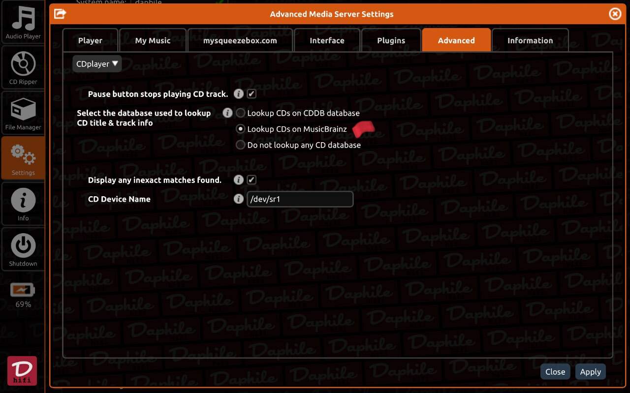

stefano_mbp Inviato 28 Febbraio 2022 Condividi Inviato 28 Febbraio 2022 @Bibolo78 … se poi in Advanced/CDplayer imposti Lookup CDs on MusicBrainz . riesci anche a vedere la copertina del brano (almeno nel mio esempio) . Link al commento https://melius.club/topic/6360-daphile-configurazione/page/3/#findComment-385708 Condividi su altri siti Altre opzioni di condivisione...
