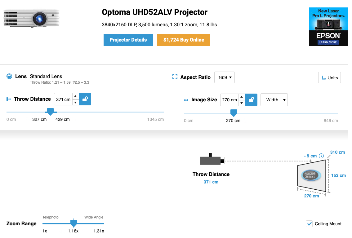

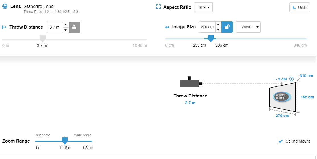

wandelblu Inviato 29 Marzo 2021 Autore Condividi Inviato 29 Marzo 2021 Buongiorno Federico, Qualcosa non mi torna. Sul calcolatore di ProjectorCentral mi da come distanza di proiezione 3,70m per un 16:9 e come distanza dal bordo superiore dallo schermo di 8cm +-20cm grazie al lens shift. Allego il calcolo fatto. ti torna? Link al commento https://melius.club/topic/661-schermo-screenline-fashion-120%E2%80%99/#findComment-16454 Condividi su altri siti Altre opzioni di condivisione...
FedeZappa Inviato 29 Marzo 2021 Condividi Inviato 29 Marzo 2021 Coi calcoli siamo lì, per ottenere 2,70 m di base, da quella distanza, occorre aprire lo zoom a 1.16x. Il problema è proprio lo shift, limitato al 10% di spostamento (dati sito Optoma). Quindi significa che devi abbassare molto il proiettore. Esempio: La lente, rispetto all'area proiettata, è centrata all'altezza di (152:2=) 76 cm Lo spostamento che puoi ottenere è del 10%, cioè (152:10=) 15,2 cm Per abbassare la base schermo a 70 cm, un'altezza corretta, dovresti mettere la lente a (70+76+15,2=) 161,2 (non più in alto). Mica facile abbassarsi con una staffa spider fino a quell'altezza, a meno di avere un soffitto molto basso. Sicuro di voler fare questo tipo di installazione? Link al commento https://melius.club/topic/661-schermo-screenline-fashion-120%E2%80%99/#findComment-16961 Condividi su altri siti Altre opzioni di condivisione...
wandelblu Inviato 29 Marzo 2021 Autore Condividi Inviato 29 Marzo 2021 Federico perdonami ma non ti seguo. Il proiettore in questione, l'Optoma UHD52ALV, per proiettare un immagine di base 270cm, deve essere posto ad una distanza di 371 cm dallo schermo ed un'altezza di +9 cm rispetto al bordo superiore dello schermo. Posto che l'altezza del bordo superiore dello schermo sia a 242 dal pavimento, il centro della lente del proiettore deve stare a 242 + 9 cm = 251. Considerando che il Lens shift ti da un 20 cm di tolleranza, posso istallarlo ad un'altezza dal suolo di 270cm. Non ti torna? Grazie. Link al commento https://melius.club/topic/661-schermo-screenline-fashion-120%E2%80%99/#findComment-17098 Condividi su altri siti Altre opzioni di condivisione...

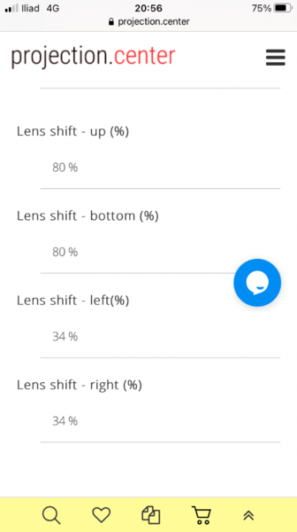

FedeZappa Inviato 29 Marzo 2021 Condividi Inviato 29 Marzo 2021 Non mi torna. Ho sempre saputo che si calcolasse partendo dal centro schermo, non da uno dei bordi. Lens shift 10%, per ciò che so io, significa che, ipotizzando un centro schermo derivante dall’incrocio delle due diagonali (X), puoi spostare il centro schermo del 10% dell’immagine proiettata. Nel mio caso (JVC rs49, lens shift 80%, nella foto), posso abbassare il centro schermo dell’80% rispetto al totale dell’altezza dell’immagine proiettata. Almeno, io ho fatto i calcoli sul mio, con entrambi i tipi di installazione, e i dati combaciavano ai miei calcoli sulla parete. Che shift hai sul tuo vpr attuale? In ogni caso, ti consiglio una mail al distributore di Optoma x chiarire la cosa. Link al commento https://melius.club/topic/661-schermo-screenline-fashion-120%E2%80%99/#findComment-17148 Condividi su altri siti Altre opzioni di condivisione...

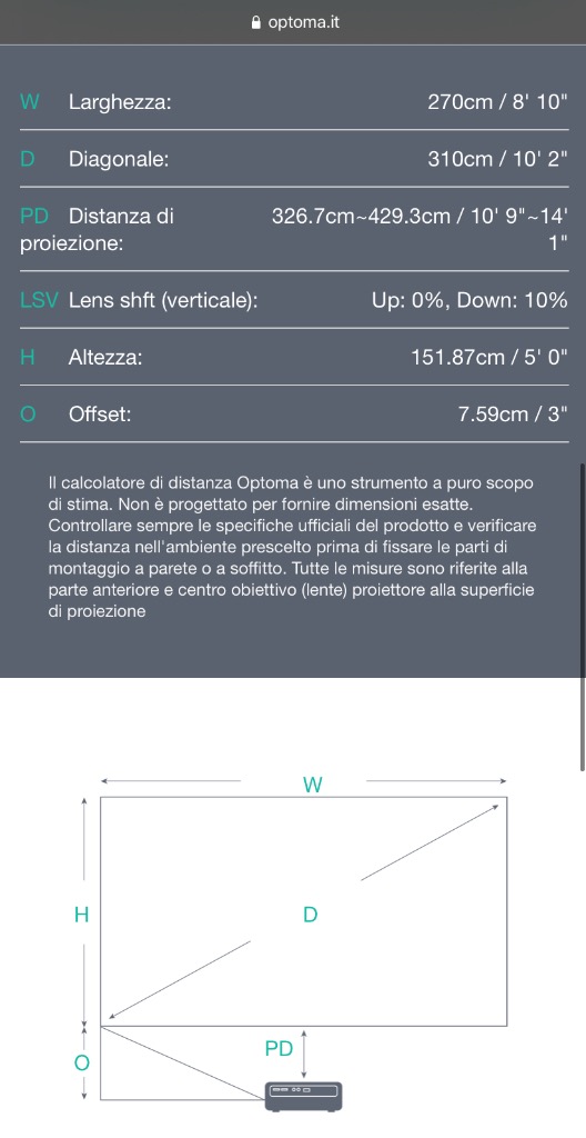

wandelblu Inviato 29 Marzo 2021 Autore Condividi Inviato 29 Marzo 2021 Non ti voglio contraddire ma se guardi l’immagine scaricata dal calcolatore Optoma, l’offset, la Lettera O, corrisponde proprio alla distanza tra il bordo inferiore dello schermo ed il centro dell’ottica. Se capovolgi la foto (per istallazioni a soffitto con proiettore capovolto) la distanza O è la distanza tra il centro dell’ottica del proiettore ed il bordo superiore del telo di proiezione. Attualmente ho un vecchio Optoma HD65 senza lens shift. L’attuale posizione del proiettore è capovolta a soffitto ed il centro dell’ottica e a pochi centimetri più in alto del bordo superiore del telo di proiezione. de resto se devo proiettare poggiandolo sul tavolo, il bordo inferiore dello schermo deve stare qualche centimetro più in alto del centro dell’ottica del proiettore. Questo vale anche in generale per moltissimi proiettori. Domani per sicurezza chiamo Optoma e ti faccio sapere. Link al commento https://melius.club/topic/661-schermo-screenline-fashion-120%E2%80%99/#findComment-17256 Condividi su altri siti Altre opzioni di condivisione...

wandelblu Inviato 30 Marzo 2021 Autore Condividi Inviato 30 Marzo 2021 Confermato quanto indicato anche dal supporto tecnico della Optoma. Mi diceva inoltre il tecnico che in generale il piano di proiezione (la base dell’immagine proiettata) è sempre al di sopra del centro della focale dell ottica del proiettore. Questa è una regola generale della video proiezione. Che proiettore usi? Che telo? Che formato? Grazie. Link al commento https://melius.club/topic/661-schermo-screenline-fashion-120%E2%80%99/#findComment-17756 Condividi su altri siti Altre opzioni di condivisione...
FedeZappa Inviato 30 Marzo 2021 Condividi Inviato 30 Marzo 2021 Ti ho mandato un link in privato sul discorso lente, poi eventualmente possiamo approfondire qui. Uso un JVC rs49 montato su mensola coincidente ad altezza centro schermo, schermo 106” 21/9 ALR gain 0,8, parete frontale e altre 2 pareti tortora chiaro. Nella casa precedente avevo installazione capovolta e mi spostato, appunto, di un 80%. Su questo dubbio sto indagando... Link al commento https://melius.club/topic/661-schermo-screenline-fashion-120%E2%80%99/#findComment-17817 Condividi su altri siti Altre opzioni di condivisione...

FedeZappa Inviato 30 Marzo 2021 Condividi Inviato 30 Marzo 2021 Bene ragazzi, ho raccolto informazioni da voci autorevoli, le quali mi hanno confermato che (riporto le stesse parole): - I proiettori con un Lens Shift limitato o assente proiettano centro lente -> base schermo + eventuale offset che può essere positivo o negativo. Quasi tutti i proiettori DLP di diversi costruttori con LS solo verticale hanno questa caratteristica. - I proiettori con un Lens Shift bidimensionale, che si comporta come l'occhio umano, come ad esempio il mio JVC (oppure Sony sempre a led riflessivi), proiettano centro lente -> centro schermo. L'importante è chiarirsi. @wandelblu scusa se ho fatto confusione. 1 Link al commento https://melius.club/topic/661-schermo-screenline-fashion-120%E2%80%99/#findComment-18037 Condividi su altri siti Altre opzioni di condivisione...
