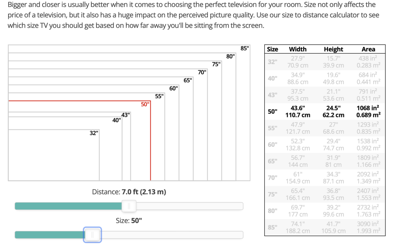

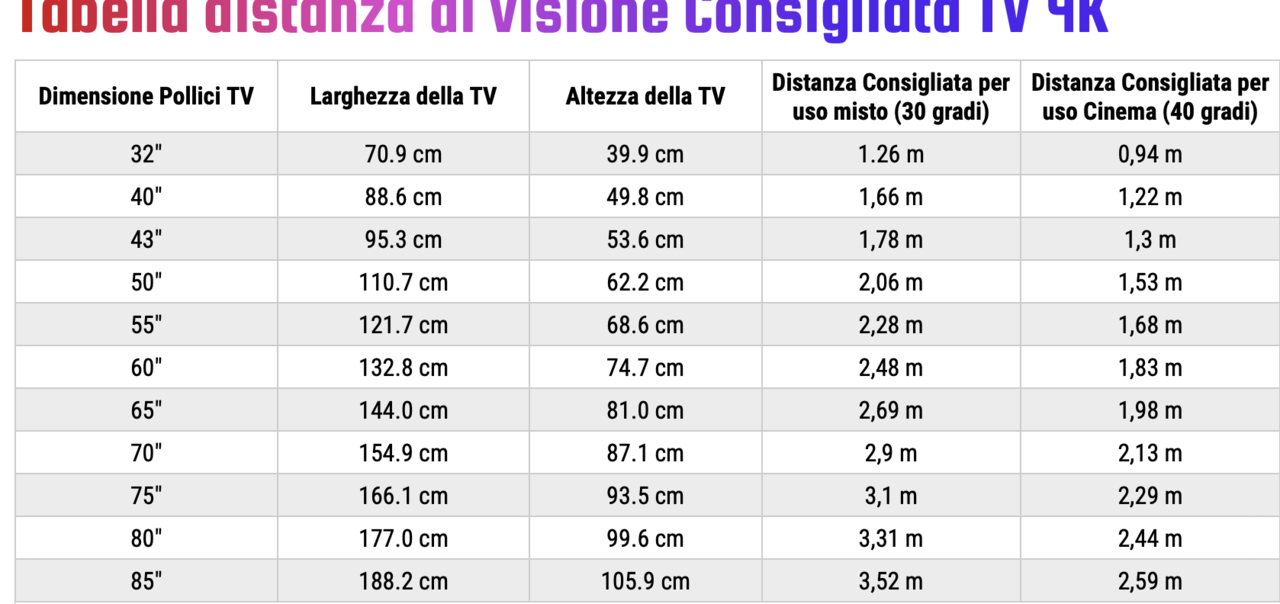

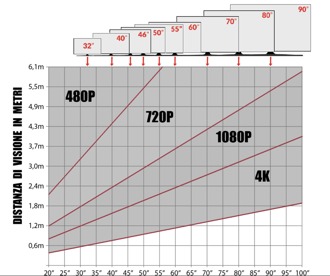

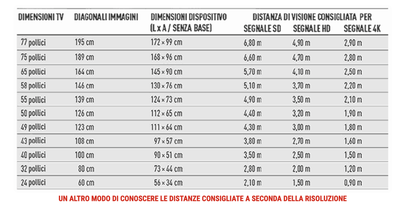

Dima83 Inviato 2 Febbraio 2022 Autore Condividi Inviato 2 Febbraio 2022 @GasVanTar dopo aver fatto un po di prove spostando il divano indietro e avanti e studiando un poco su internet, sono d'accordo con te allego tabelle giusto per farci una idea complessiva assecondando le tabelle rientro pienamemente nel Range per il 4K. Rtings consiglia per il 50 pollici 2.13 m per godere di tutto (4K, SD etc). un compromesso accettabile capisco che Molti sono cultori della visione a 40/45 gradi e se non crea fastidio buon per loro. è molto immersivo e cinematografico e sicuramente appagante al di la del discorso risoluzione però una visione di questo tipo io non la ottengo neanche al cinema. dovrei stare nella quarta/quinta fila dal tendone e quando mi capita di andarci io preferisco restare nella quarta/quinta fila, ma partendo dal fondo sala per una migliore visione d'insieme. e in effetti è lo stesso grado angolo che ho ottenuto a casa con il 50 pollici a poco meno di due metri. mi sembra idoneo e poco affaticante. (per inciso sono un appassionato di cinema e serie TV) se mi metto a 1.70 per esempio mi viene il mal di mare... è molto personale. in realtà stavo cercando una giustificazione per un'altro acquisto compulsivo probabilmente e contemporaneamente qualcuno che tenesse a bada la scimmia 😁. poi ho capito che comunque la scelta che ho fatto non è sbagliata perché tiene in considerazione una serie di fattori. @FedeZappa perdona l'uscita in effetti dai toni un poco esagerati.solo che mi sono trovato a discutere con persone in altri lidi(dove probabilmente non entrerò mai più) con le loro convinzioni che arrivano ad essere legge ed ecco il mio atteggiamento un poco scontroso rileggendomi. (ma che era riferito non di certo a questo sito, o a te indirettamente) comunque secondo me il discorso risoluzione lascia un po il tempo che trova... guardatevi le misure dell' 8k.. e infatti hanno cambiato le regole di distanza di visione guarda caso...se già il 4k ha poco senso a due metri figuriamoci l'8K ... se ti puoi permettere un 100 pollici forse ancora ancora...Marketing per costringerti ad acquistare TV sempre più grandi probabilmente. (anzi togliamo il probabilmente) oltre alla distanza consona sono dell'idea ora che il giovamento più grande lo si ha , oltre alla qualità del pannello in generale , con il Dolby Vision e HDR se ben impelementati nella TV. davvero un gran bel vedere su alcuni contenuti. Link al commento https://melius.club/topic/6625-dubbio-amletico-su-distanza-di-visione-e-pannello/#findComment-357129 Condividi su altri siti Altre opzioni di condivisione...

Dima83 Inviato 3 Febbraio 2022 Autore Condividi Inviato 3 Febbraio 2022 @maverick per il 55 pollici la distanza più idonea assecondando Rting è di 2.30. Per la distanza di 2.50 suggerisce i 60 pollici. Sembra una stupidata ma anche io ho notato che anche soli 20 cm fanno la differenza. Ovviamente non sui canali televisivi normali ma guardando Netflix per esempio si nota. Per quanto riguarda l’immersività intendo. Il discorso risoluzione secondo me invece lascia il tempo che trova… per goderne appieno dovremmo stare tutti attaccati alla TV e ok che con le nuove tecnologie e gestendo bene l’illuminazione e tutto è come guardare un quadro in movimento da vicino , ma io un quadro lo guardo nella sua interezza e non mi interessa capire quanti peli ha sul viso Van Gogh nei suoi autoritratti. 😅 Quindi l’idea di fregarsene dell’alta risoluzione e tenere conto dell’angolo di visione che assecondi maggiormente la propria preferenza mi pare più logico. Che poi è quello che facciamo (anche senza pensarci ) al cinema. Comunque per me 30 gradi sono sufficienti. Ed è un valore realistico. Parliamo di 2.06 m per un 50 pollici. A 1.80 si può fare ma a livello bulbolare ci si affatica prima e ci sarebbe anche il discorso chinetosi da non sottovalutare Link al commento https://melius.club/topic/6625-dubbio-amletico-su-distanza-di-visione-e-pannello/#findComment-358400 Condividi su altri siti Altre opzioni di condivisione...
