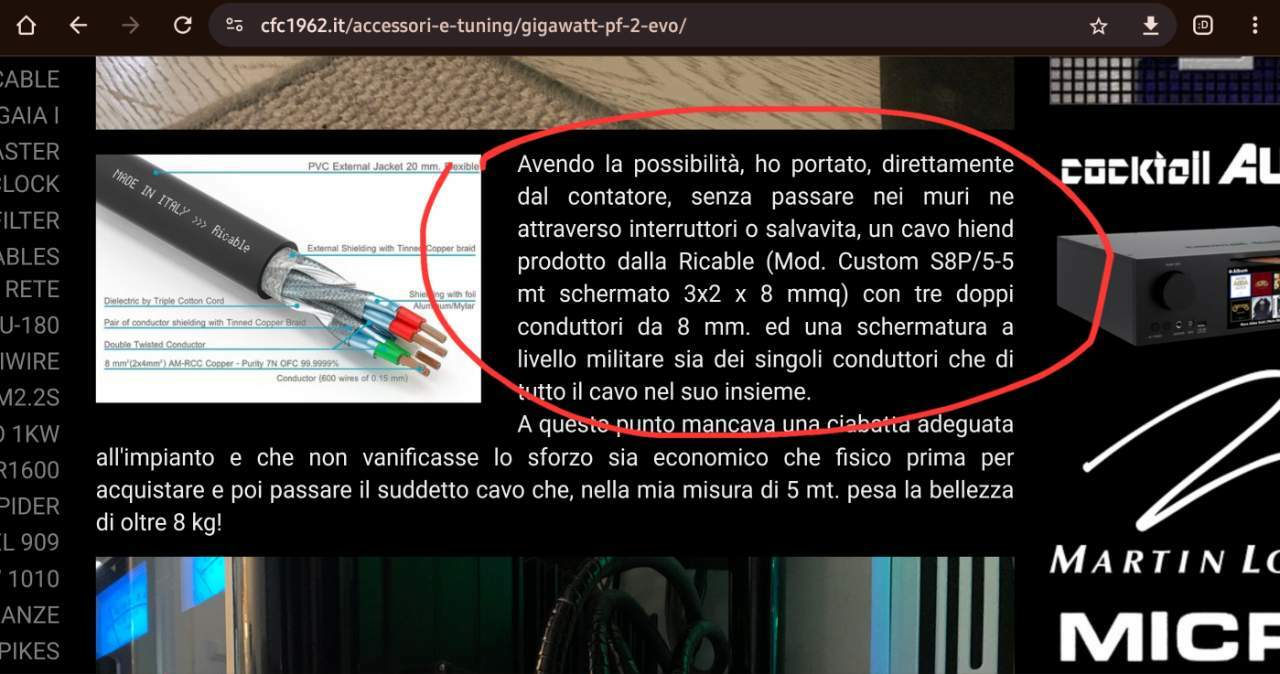

Teskio74 Inviato 6 Marzo 2024 Condividi Inviato 6 Marzo 2024 5 ore fa, martin logan ha scritto: @Teskio74 Nel post del giugno 2023 si parlava di trasloco ... credo che nel realizzare o ristrutturare la nuova casa abbia chiesto una linea in uscita dal contatore che sia diretta alla sala dell'impianto. Però almeno un passaggio da una protezione (salvavita o simile) ci vorrebbe, sennò chi ti certifica che l'impianto elettrico di casa è a norma ? Oltre a questo ho visto qualcuno che fa anche una linea di terra dedicata unicamente alla corrente che alimenta l'impianto. Il resto penso si possa ottenere con gli accessori dedicati, da inserire a monte della linea di alimentazione, di cui si parla nelle 4 pagine della discussione. Appunto se ha fatto realizzare una linea dedicata alla sala d'ascolto, volevo sapere se ha usato prodotti che strizzano l'occhio al mondo hi-fi tipo questi linkati, o semplicemente prodotti consumer. https://acme-balla.com/prodotto/gigawatt-lc-y-3x4-metraggio/ https://acme-balla.com/prodotto/gigawatt-g-c20a-2p/ https://acme-balla.com/prodotto/gigawatt-g-044-presa-a-muro-schuko/ Link al commento https://melius.club/topic/6684-distributoricondizionatorifiltri-di-rete/page/5/#findComment-1132713 Condividi su altri siti Altre opzioni di condivisione...
Teskio74 Inviato 6 Marzo 2024 Condividi Inviato 6 Marzo 2024 1 ora fa, Fabio Cottatellucci ha scritto: Giusto dubbio, fra contatore e linea ci vanno entrambe le protezioni, un differenziale ("salvavita") e un magnetotermico. Sennò il problema non è tanto la certificazione, quanto il rischio di dar fuoco a casa o di rimanere con le mani attaccate a un apparecchio. Altra soluzione vietata. No no, non voglio fare niente di vietato, tutto a norma certificato da professionista, e dove è previsto un salvavita, un magnetotermico o altro lo faccio installare e via, per la sicurezza niente risparmio. Attualmente ho l'opportunità di fare realizzare da professionista una linea dedicata, però non ho capito cosa devo chiedere. Il cavo schermato, deve partire direttamente dal contatore ed arrivare alla sala d'ascolto senza magnetotermici, salvavita ecc? Oppure dal contatore il cavo schermato va al quadro dove poi viene inserito il magnetotermico, salvavita e da esso va alla sala d'ascolto? Perché nel primo caso il contatore è posto al piano inferiore fuori dalla mia abitazione, mentre il quadro a poco più di 3 metri dalla sala. Grazie Link al commento https://melius.club/topic/6684-distributoricondizionatorifiltri-di-rete/page/5/#findComment-1132762 Condividi su altri siti Altre opzioni di condivisione...
