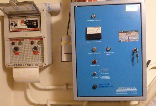

...non so cosa sia successo, la lucina che indicava le batterie in ricarica stava sempre accesa: praticamente una delle 2 batt. era andata e l'inverter caricava al doppio ( 24V al posto di 12V l'altra batt. Infatti era diventata calda.Avevano più di 5 anni . L'elettyricista vicino a casa mi dice che non vale la pena di prenderle uguali, sono surdimensionate (160A). Allora prendo 2 batt. da 100A. Però il volmetro che segna la carica invece di fermarsi a 27A circa sale sempre, 28, 29,...Mi dicono che questo inverter , considerato all'epoca ( ha 30 anni) tra i migliori , certamente non ha più l'assistenza. Il fatto è che non costerebbe poco uno nuovo. Secondo voi è proprio andato?

La tensione del caricabatteria di solito è regolabile e può variare, specie nelle prime ore di ricarica, da eventuali funzioni speciali presenti e abilitate sull'apparecchio. Consiglio di confrontare la lettura dello strumento con un voltmetro digitale direttamente ai morsetti batteria e di regolare la tensione al valore prescritto dal costruttore della batteria stessa, di solito indicato come "V-floating".
Bravo Martin, è proprio quello che voleva fare il mio vicino elettricista in pensione, solo che non ha il volmetro. Adesso sono a letto con poca-voglia, i prossimi giorni proverò a chiamare qualcuno...

ne avevo uno, ma si è guastato, meglio di no, con la corrente faccio danni...comunque prima è venuto mio fratello col volmetro, e tutto era regolare, staremo a vedere...
