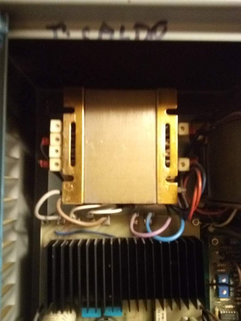

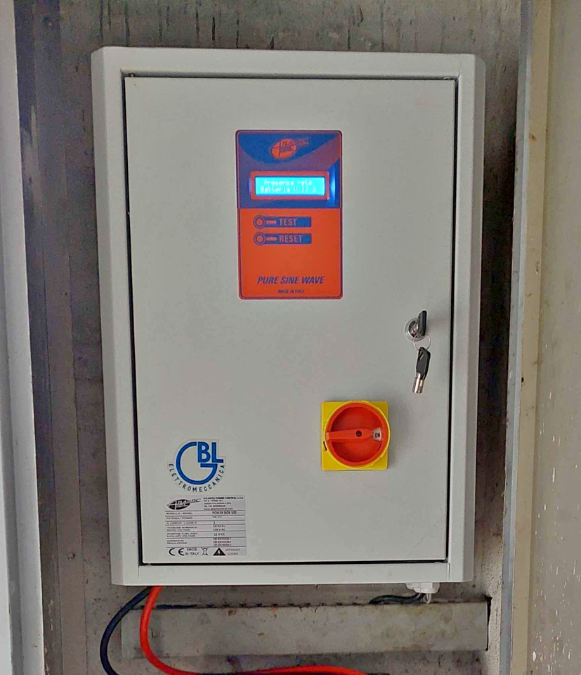

...ho dato una letta alle istruzione dell'inverter, ci stà scritto che i valori della corrente di mantenimento non devono superare i 0,3A. E questo valore risulta. Poi se la tensione sale, si deve spostare la presa del trasformatore sulla posizione +5%. Nella foto allegata suppongo sia da spostare uno degli spinotti laterale al trasformatore. Cmq sono andato da uno fa questa attività, ne abbiamo parlato. Lui ( come altri) suggerisce di prendere inverter nuovo. Il mio l'anno prossimo fa 30 anni, i componenti ormai sono cotti, nell'altro allegato mostro il nuovo inverter che la proxima settimana andrà su, per il prezzo pensavo peggio : sui 750 euro tutto compreso...
Probabilmente il quadro è dichiarato a 220V nominali, per i 230V lo spostamento del morsetto primario sul +5% è sufficiente.
Che modello di power box della Atlantic ti ha proposto Marco ?
https://melius.club/topic/6695-inverter-caricabatterie-pompa-a-immersione/page/2/#findComment-389816
@Martin @Martin ah, lo conosci? E' stato un caso: per curiosità ho cliccato sul Marketplace ed è venuto fuori il suo annuncio, incuriosito (abita a pochi km) sono andato nel suo "laboratorio", abbiamo ciaccolato, mi sembra un tipo che ispira fiducia, il modello credo sia quello medio (750kw), la pompa è piccolina ( 0, 25hp) , lui mi ha cosnsigliato il mod. intermedio cosicchè se un giorno cambio pompa posso prenderla un po + grande...
