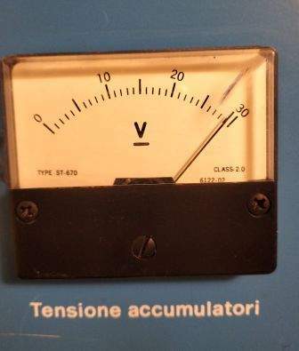

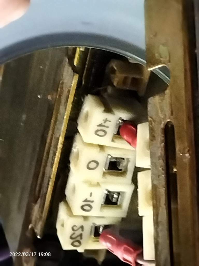

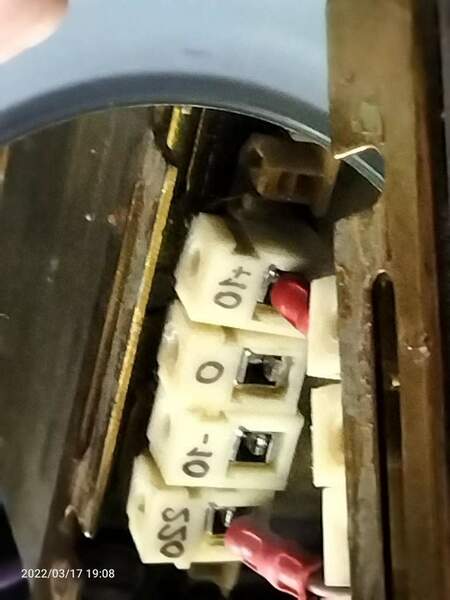

@Martin @Martin NEWS: allora l'altro giorno mio fratello , sul trasformatore,ha spostato un filo su un'altra posizione ( non sul 5% che non c'era ma su 10%. Da allora il display del volmetro segna 27V regolare, poi il valore si innalza piano piano fino a 29V e piano piano ritorna a 27V. Insomma è sempre un su e giù. Mio cognato dice che ormai l'inverter non è più affidabile ( ma non potrebbe essere le batterie a secco la causa?), e che piuttosto dell'inverter Atlantic, lui andrebbe , spendendo un po di più, sul PR.EL che è tuaa un'altra cosa...
https://melius.club/topic/6695-inverter-caricabatterie-pompa-a-immersione/page/3/#findComment-401820
Probailmente ha una funzione di ricarica booster, oppure di ricarica tipo "IU" di solito interviene quando la corrente di batteria supera un certo valore ed ha durata predeterminata. E' una cosa che aveva un senso per le batterie a vaso aperto oppure nelle situazioni dove servono tempi di ricarica rapidi,  meno per quelle sigillate del tipo VRLA in sistemi di backup di emergenza della rete elettrica.
Non necessariamente trattasi di difetto o inaffidabilità del dispositivo, a mio avviso.

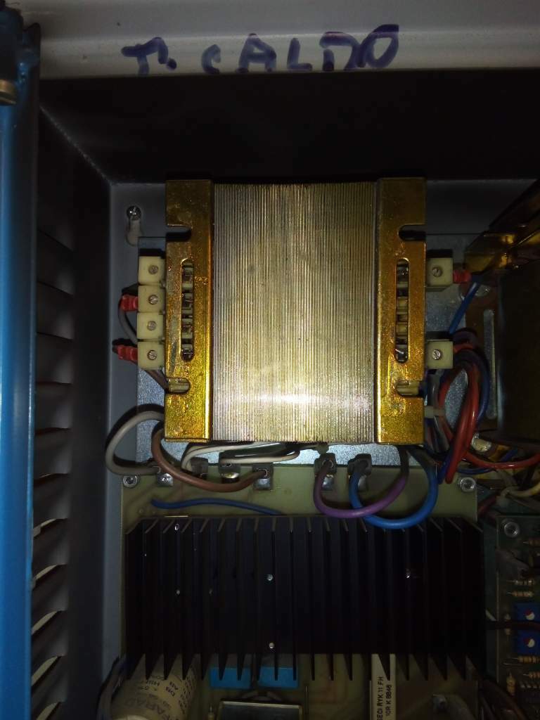

@Martin @Martin ...allora mio fratello sposta il cavetto dalla posizione 0 alla posizione +10% dato che il 5% non c'è. Da allora come ho detto nei post precedenti, il display del volmetro rimane molte ore in posizione standard ( 27V) poi si alza fino a 29V e quindi ritorna alla posizione standard. insommma un su e giù. In quest'altra foto ( con lo specchietto sono riuscito a fotografarlo di lato) si vede il trasformatore dopo l'intervento. Domanda : e se il cavetto invece che su +10% lo mettessi su -10% ?
https://melius.club/topic/6695-inverter-caricabatterie-pompa-a-immersione/page/3/#findComment-405233
La situazione peggiorerebbe, quella è la tensione primaria. -10% si usa quando la rete elettrica eroga a tensione inferiore alla nominale. Probabilmente il tuo apparecchio è stato tarato per Vn = 220V

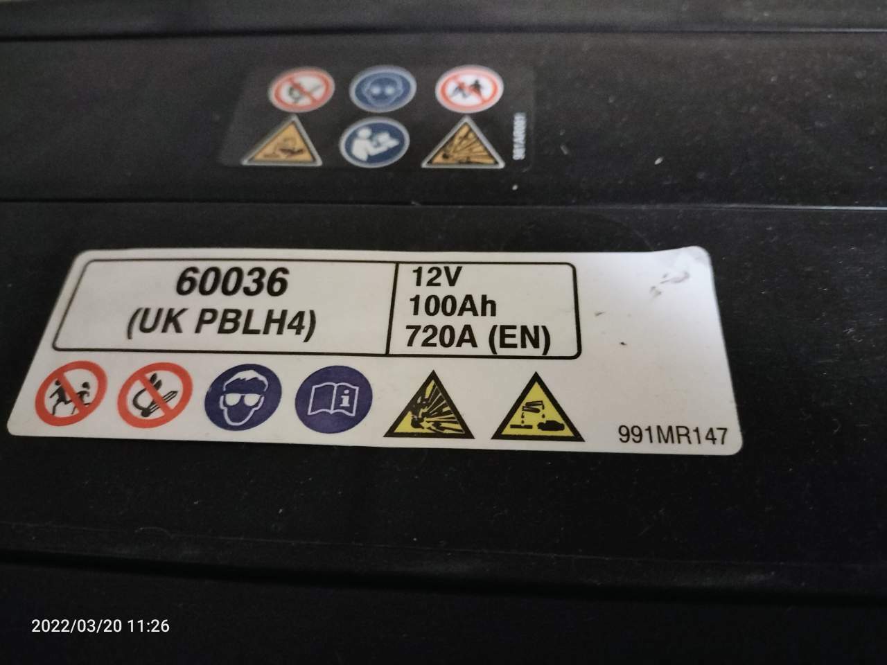

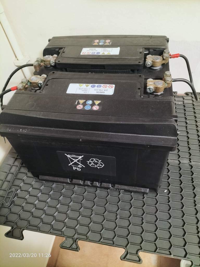

@bost Batterie da Davide a Martellago ? Probabilmente si tratta di batterie d'avviamento sigillate, le batterie di backup non specificano la corrente di spunto di 720A.  Anche la capacità in Ah risponde a diverse specifiche.
Metti una foto batterie.
Il vantaggio è che  dovrebbero essere meno schizzinose con le correnti di mantenimento.
https://melius.club/topic/6695-inverter-caricabatterie-pompa-a-immersione/page/3/#findComment-406187
Ok si tratta di batterie cinesi o indiane da avviamento del tipo ad acido libero sigillate.
La specifica di capacità (100Ah) è data secondo i parametri utilizzati per le batterie car, ed è oltremodo ottimistica in servizio backup dove la capacità sfruttabile probabilmente non arriva a 50Ah
(non è un problema di Davide, è che le batterie d'avviamento sono proprio specificate così)
Di buono c'è che dovrebbe sopportare meglio le ricariche un po' grezze (gli alternatori auto non vanno tanto per il sottile)
Ad ogni modo il lifespan di progetto per quel tipo di batterie è di anni 4. Quanto le singole batterie rispettino questo dato dipende dalla qualità del costruttore.
Io farei una prova realistica dell'intero sistema mettendo al posto della pompa un carico equivalente es un'alogena da 300w e simulando mancanza rete verificando in fase di scarica:
- Corrente erogata dalla batteria
- Tensioni batterie ogni 15'
- Durata backup (la prova finisce non appena una batteria arriva a 10.5V)
- Riscaldamento anomalo dei commutatori inverter (se fosse un ampli, sarebbero i transistor o i mosfet finali)
- Corrente di ricarica (dopo aver rialimentato il tutto con la 230Vac di rete.

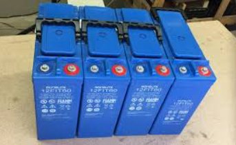

Ecco l'aspetto tipico di batterie da 12V-100Ah "veri" specificamente concepite per il servizio di backup (tecnologia piombo-acido di tipo AGM) - pesano 33kg cad.
