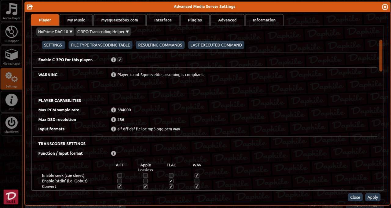

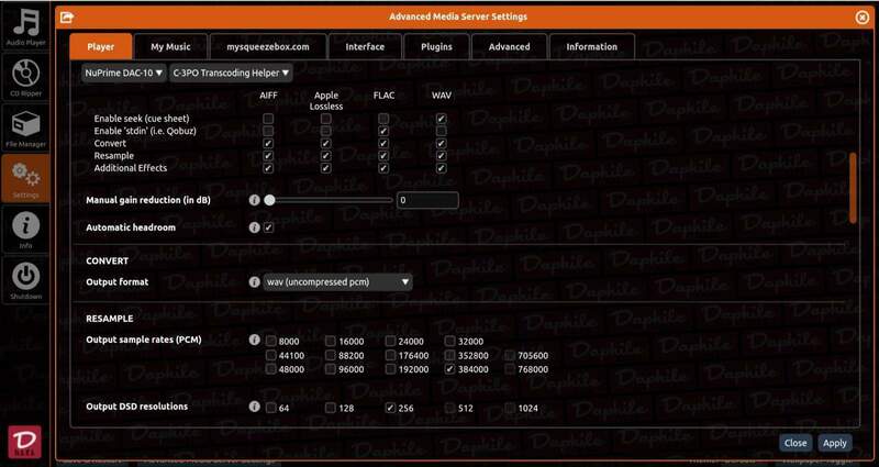

JERRY_2000 Inviato 17 Febbraio 2022 Autore Condividi Inviato 17 Febbraio 2022 Ho abilitato il plugin C-3PO (vedi aa.jpg), ma purtroppo il DAT non riesce a riprodurre un file DSD. La cosa strana e che lascio abilitato il plugin non riproduco neanche FLAC e WAV, cosa che prima facevo. Probabilmente devo settare qualcos'altro? E se non riesco Vi ringrazio del consiglio su fare l'investimento di un DAC, penso di optare per un TOPPING E30 che ne dite? Jerry Link al commento https://melius.club/topic/6893-daphile-e-riproduzione-dsfdsd/#findComment-373875 Condividi su altri siti Altre opzioni di condivisione...

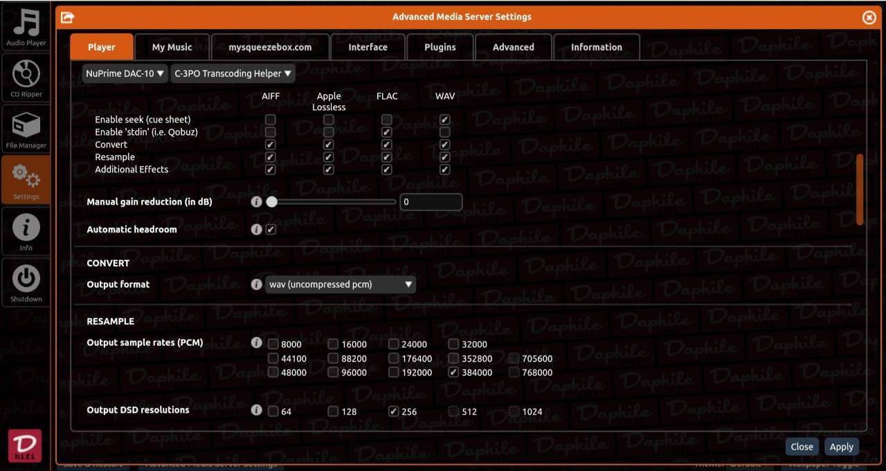

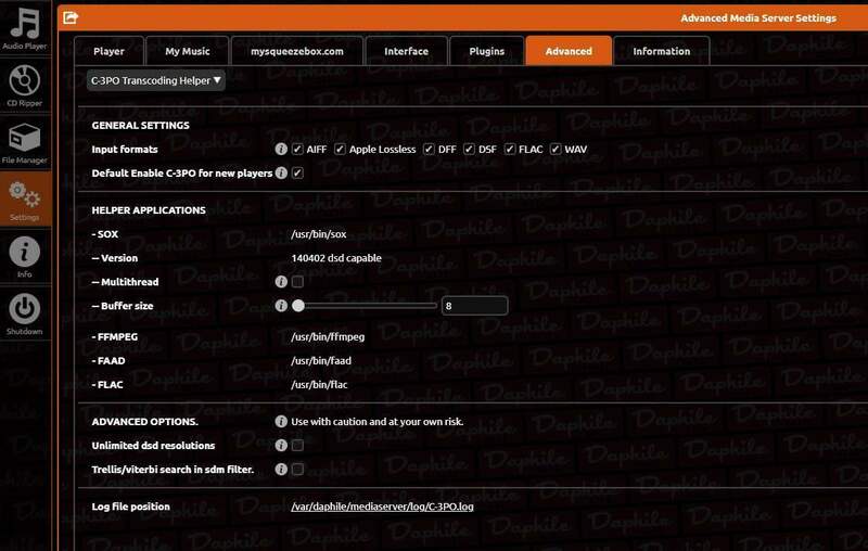

stefano_mbp Inviato 17 Febbraio 2022 Condividi Inviato 17 Febbraio 2022 @JERRY_2000 vado a memoria perché è un po’ che non uso più Daphile: nel primo screenshot si vede che hai abilitato tutti i formati in input a C-3PO, togli quindi la spunta da wav, flac, ecc lasciandola solo per dsf, dff. Questo dovrebbe permettere di riprodurre almeno i formati che prima riproducevi normalmente. Bisognerebbe poi vedere quali impostazioni hai scelto nel tab Player per C-3PO … puoi postare gli screenshot? Quale risoluzioni accetta il DAT? Link al commento https://melius.club/topic/6893-daphile-e-riproduzione-dsfdsd/#findComment-373893 Condividi su altri siti Altre opzioni di condivisione...
Wolf65 Inviato 17 Febbraio 2022 Condividi Inviato 17 Febbraio 2022 @JERRY_2000 segui quanto detto da @stefano_mbp e poi devi abilitare il plugin in Player e settare Output format e Output sample rates (pcm) alla sola max risoluzione del tuo dac togliendo le altre spunte. Nella sezione Transcoder Settings nel tuo caso dovrai ritrovarti solo le colonne relative a dsf e dff (quello delle schermate é il mio dove invece faccio upsampling solo dei pcm a 384). . . Link al commento https://melius.club/topic/6893-daphile-e-riproduzione-dsfdsd/#findComment-373914 Condividi su altri siti Altre opzioni di condivisione...

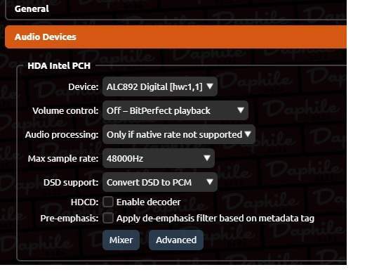

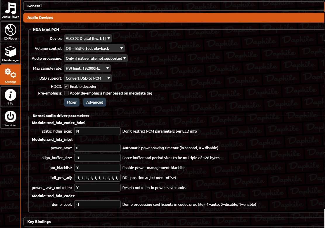

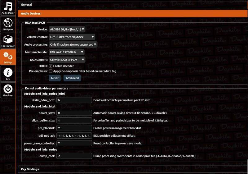

PippoAngel Inviato 17 Febbraio 2022 Condividi Inviato 17 Febbraio 2022 @JERRY_2000 scusa ma nella videata che hai trasmesso hai lasciato un valore Max Sample Rate di 192000 ? Il tuo Dat arriva fino a 48.000 … se ricampiona a 192 Khz ovvio che non suona, e siccome ricampiona tutto (anche i cd) a 192 … Link al commento https://melius.club/topic/6893-daphile-e-riproduzione-dsfdsd/#findComment-374030 Condividi su altri siti Altre opzioni di condivisione...
Wolf65 Inviato 17 Febbraio 2022 Condividi Inviato 17 Febbraio 2022 @Pippo87 in quella schermata l' ALC892 riportato come Device arriva a 24/192 e il valore HW limit a 192 viene impostato in automatico da Daphile. Poi perché è indicato quel Device e non il Dat della Tascam non lo so. Link al commento https://melius.club/topic/6893-daphile-e-riproduzione-dsfdsd/#findComment-374038 Condividi su altri siti Altre opzioni di condivisione...

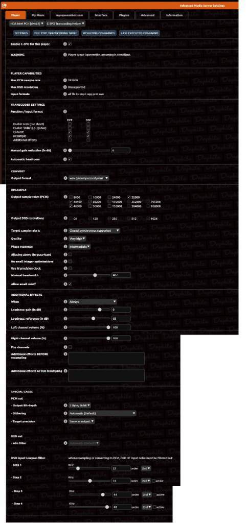

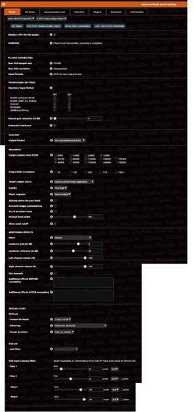

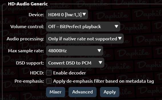

JERRY_2000 Inviato 17 Febbraio 2022 Autore Condividi Inviato 17 Febbraio 2022 Qualcosa sono riuscito a fare, vi giro gli screen shot. Ma la musica dei DSF/DSD si sente a a strattoni e i file in wav/flac non vengono riprodotti. Comunque provo a modificare tutti i vari settaggi e vediamo se ci riesco. A proposito c'è un modo per salvare la vecchia configurazione (se per caso faccio troppi casini) e tornare come prima? Qualche risposta: Il MiniPC è collegato al DAT in Toslink ottico. (ecco perchè non si vede scritto come device) ma si vede scritto l'uscita ottica TOSLINK Il DAT infatti aggancia solo a 16bit 32/44.1/48Khz Grazie Link al commento https://melius.club/topic/6893-daphile-e-riproduzione-dsfdsd/#findComment-374065 Condividi su altri siti Altre opzioni di condivisione...
