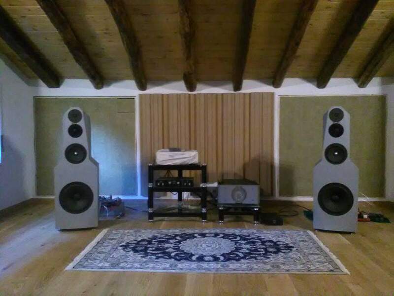

camaro71 Inviato 17 Febbraio 2022 Condividi Inviato 17 Febbraio 2022 quando realizzai la mia saletta dedicata posai pavimento in parquet incollato Link al commento https://melius.club/topic/6918-trattamento-acustico-meglio-pavimento-in-laminato-o-moquette/#findComment-373364 Condividi su altri siti Altre opzioni di condivisione...

cactus_atomo Inviato 17 Febbraio 2022 Condividi Inviato 17 Febbraio 2022 in ambienti dove si vive eviterei la moquette, la cui pulizia è complicata, la mia sala degli ascolti ha il pavimento in marmo ma anche due ampi tapeti orientali che oltre alle pulizie ordinarie ogni due anni affido alle cure di una ditta specializzata per un lavaggio e pulitura approfonditi se la moquette rende l'ambiente troppo assorbente, non c'è quasi nulla da fare, se il pavimento dovesse essere troppo riflettente si può ovviare con tappeti anche economici. tappeti e moquette non influiscono sulla gamma bassa ma su quella alta e medioalta. con rew posso misurare la stnza senza moquette e senza laminato, ma una volta installati le misure sono inutili a meno di non mettere in conto di smontare tutto per me l'approccio pragmatico è parquet, misure rew, tapppeti a correggere eventuali problemi Link al commento https://melius.club/topic/6918-trattamento-acustico-meglio-pavimento-in-laminato-o-moquette/#findComment-373416 Condividi su altri siti Altre opzioni di condivisione...
