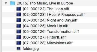

Ale Inviato 25 Febbraio 2022 Autore Condividi Inviato 25 Febbraio 2022 Uhm, tra l'altro, vedo che nel backup del mio DB sul Cocktail Audio mi ritrovo una fastidiosa numerazione che il Cocktail ha aggiunto ad ogni singola traccia (vedi immagine)... Link al commento https://melius.club/topic/7069-organizzare-lo-storage-su-hd/#findComment-381897 Condividi su altri siti Altre opzioni di condivisione...

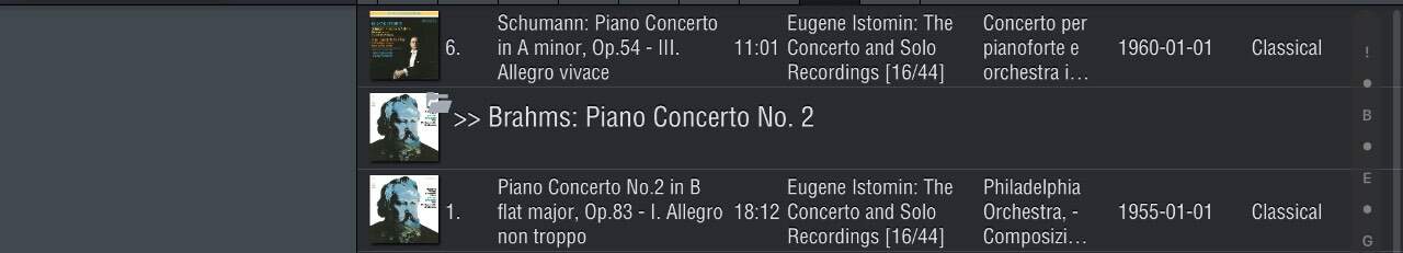

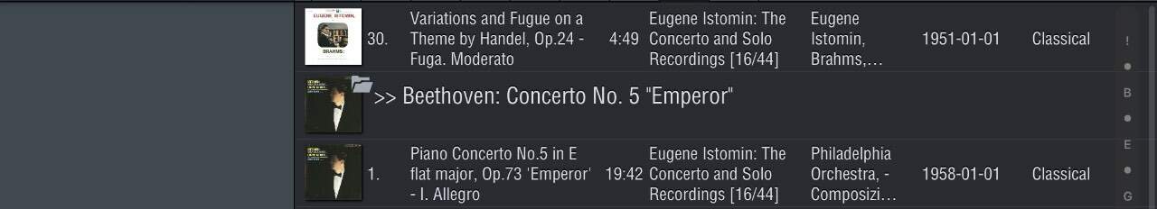

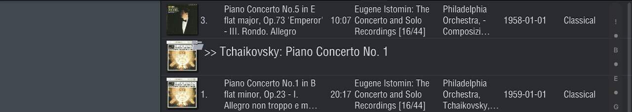

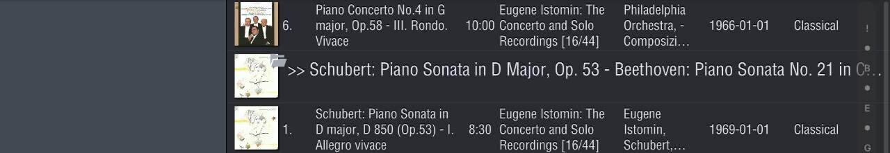

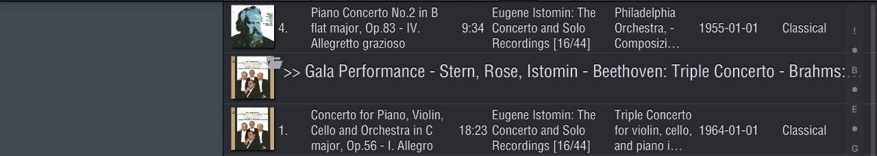

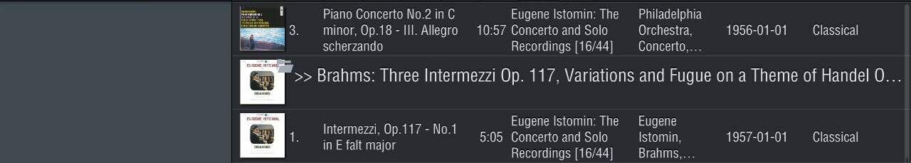

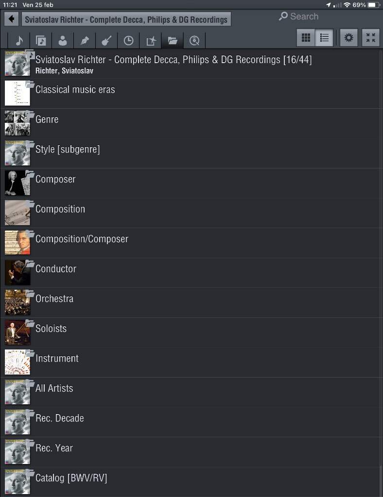

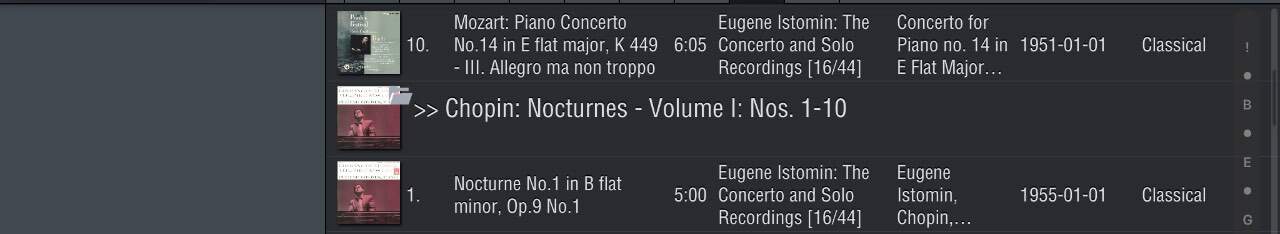

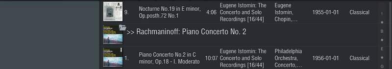

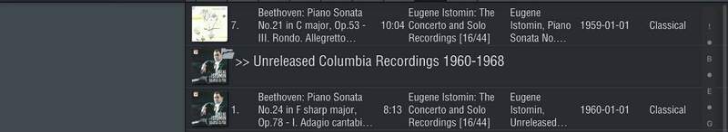

stefano_mbp Inviato 25 Febbraio 2022 Condividi Inviato 25 Febbraio 2022 @one4seven … Schubert ovviamente … … in alcuni casi, parecchi direi, quella organizzazione non funziona per niente, vedi raccolte/box set. Vedi per esempio: Sviatoslav Richter: The Complete Decca, Philips and DG recordings. Il box set è organizzato solamente per subset (Solo, Chamber, Concerto, Lieder e recital di Sofia del ‘58). Con una organizzazione per cartelle o spacchetti tutto, demolendo la struttura del box set, oppure ti sarà impossibile trovare qualcosa (sono 51 cd) poiché i compositori sono presenti in diversi subset, e quindi in diversi cd. Se organizzi i metadati invece hai tutto in punto di dita … e mantieni la struttura del box set . L’esempio di Richter è anche abbastanza “semplice” essendo una compilation, ma esistono anche raccolte che riprendono album pubblicati nel tempo, con le loro copertine. Qui la cosa si fa più dura: Eugene Istomin: The Concerto and Solo Recordings Link al commento https://melius.club/topic/7069-organizzare-lo-storage-su-hd/#findComment-381947 Condividi su altri siti Altre opzioni di condivisione...

stefano_mbp Inviato 25 Febbraio 2022 Condividi Inviato 25 Febbraio 2022 @one4seven a mio parere è peggio dell’accanimento terapeutico, ti ostini ad usare una struttura gerarchica fortemente inefficiente quando invece serve una organizzazione relazionale … non per nulla hanno “inventato” i metadati … Mediaserver evoluti come Minimserver ti danno la possibilità di definire entità (i tag) e costruiscono in maniera dinamica le relazioni tra esse, questo permette di superare il concetto di gerarchia predefinita, tipico di sw come LMS, MPD (moOde, Volumio), Audirvana ci prova ma è ancora molto indietro nell’ ergonomia della navigazione, inoltre non puoi aggiungere tag oltre a quelli previsti dallo sviluppatore. Asset purtroppo rimane ancora ancorato alle gerarchie predefinite (ma configurabili in maniera statica), come anche JRiver, dove devi necessariamente costruire a priori dei percorsi di navigazione rigidi. Alla fine gestire i metadati non richiede più tempo rispetto alla gestione di cartelle nel file system ma ti permette di ottenere un risultato enormemente più efficace. Link al commento https://melius.club/topic/7069-organizzare-lo-storage-su-hd/#findComment-382000 Condividi su altri siti Altre opzioni di condivisione...
