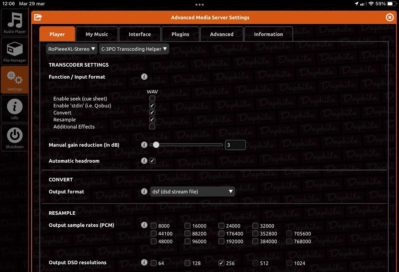

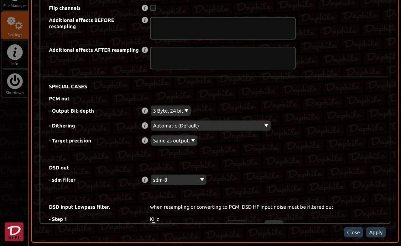

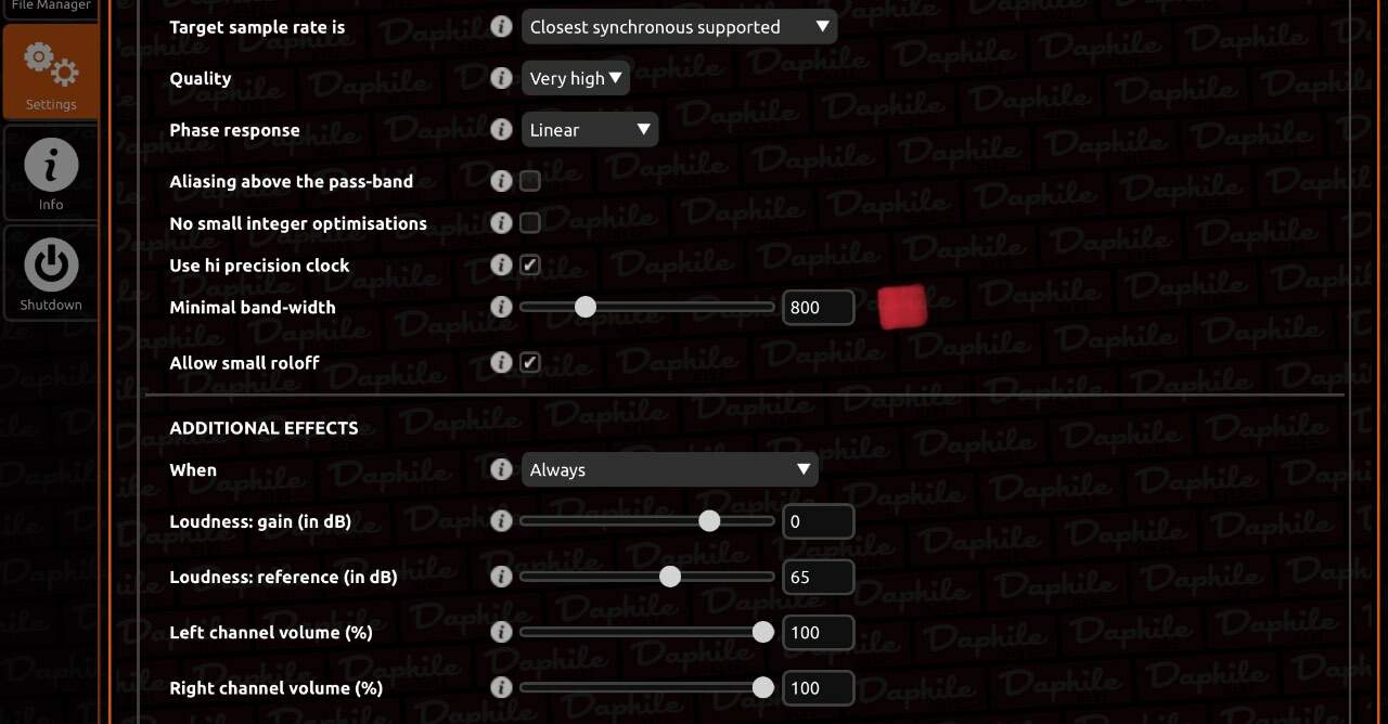

stefano_mbp Inviato 29 Marzo 2022 Condividi Inviato 29 Marzo 2022 11 minuti fa, Emmepi57 ha scritto: tu hai modificato qualche settaggio nella configurazione player/C-3PO Ciao! ho modificato le seguenti impostazioni in Settings/Power: ho disabilitato l’hyper threading impostato la massima frequenza della cpu disabilitato “all optional cpu exploit mitigations” . in Settings/Advanced Media Server Settings/Player: queste sono le mie impostazioni ho dovuto impostare a 800 il valore di minimal bandwidth (in rosso) per evitare “sussulti” . in Settings/Advanced Media Server Settings/Advanced/C-3PO Transcoding Helper: ho abilitato il multithread (ma forse è il default) . per quanto riguarda i formati file per C-3PO io ho selezionato solo WAV perché trascodifico in Minimserver flac e Alac in WAV. . Per far vedere Minimserver come libreria devi impostare in Settings/Advanced Media Server Settings/Advanced/Remote Music Libraries: (vedi in rosso) Link al commento https://melius.club/topic/7224-alternativa-streamer-micro-pc-daphilevolumio/page/4/#findComment-416122 Condividi su altri siti Altre opzioni di condivisione...
