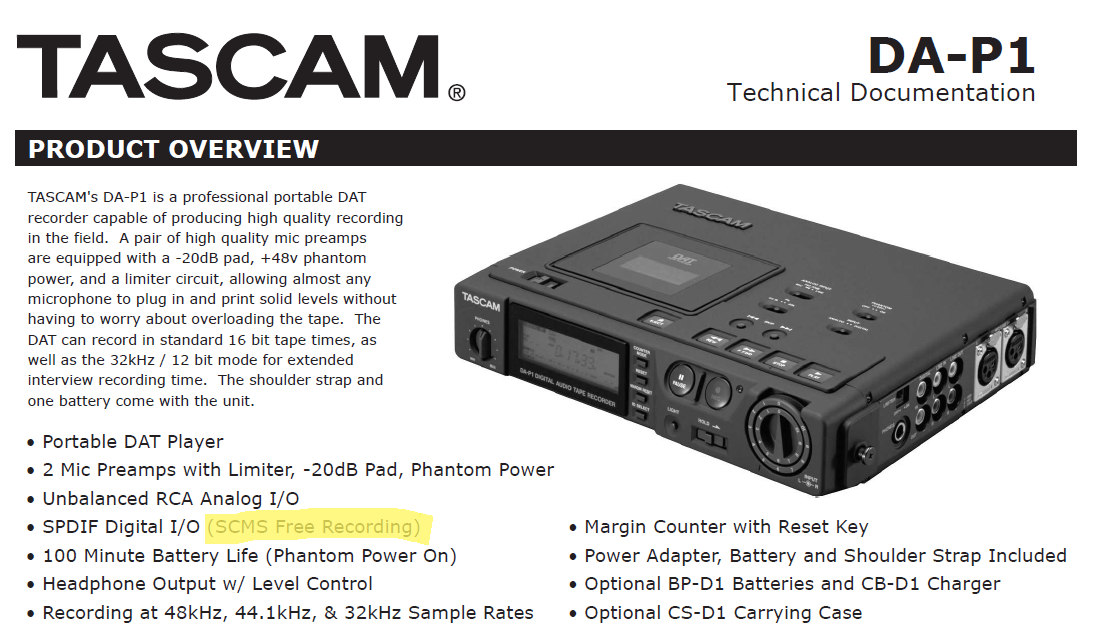

A.D. Inviato 10 Marzo 2022 Autore Condividi Inviato 10 Marzo 2022 Grazie a tutti per le informazioni, nel mio caso mi pare di ricordare che non è presente il sistema di protezione. Fino a quando mi funzionava il cdr 880 della Philips passavo di lì, facendo copia su cd ( non mi rammento che l'scms si presentava, vedi allegato ) per poi trasferirlo ed editare sul pc; ora sono in difficoltà, ho un pc portatile asus con i7 1,73ghz , 8g ram, e ssd 250g rom. Quindi risolverei con il BEHRINGER Ultramatch Pro SRC2000? Alternative? Il CUBASE esiste in qualche versione free? Questo che avevo addocchiato non funzionerebbe?https://www.amazon.it/gp/product/B000BBGCCI/ref=ox_sc_saved_image_1?smid=A11IL2PNWYJU7H&psc=1 Link al commento https://melius.club/topic/7273-convertire-nastri-dat-in-musica-liquida/#findComment-396671 Condividi su altri siti Altre opzioni di condivisione...

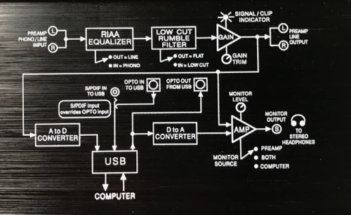

A.D. Inviato 10 Marzo 2022 Autore Condividi Inviato 10 Marzo 2022 Con l'ART USB PHONO PLUSPS ( ha un ingresso spdif su rca ma non ho capito come si comporta) e Audacity riesco a registrare in digitale ( proveniente dal DAT) su pc? Metto schema recuperato su internet Link al commento https://melius.club/topic/7273-convertire-nastri-dat-in-musica-liquida/#findComment-396966 Condividi su altri siti Altre opzioni di condivisione...

A.D. Inviato 18 Marzo 2022 Autore Condividi Inviato 18 Marzo 2022 Risposta dubbio ART USB PHONO PLUS in seguito mia richiesta via mail al produttore: " The USB Phono Plus is the perfect product for transferring from DAT to computer. Don’t forget to set the clock to the DAT machine to prevent any digital pops". Enjoy. Ray Wilson, Sales Manager Yorkville SoundQuesta risposta invece è relativa all'ESI U24 XL: "Thank you for your inquiry.Yes, you can use the ESI U24 XL to record the digital signal thru the SPDIF input from your DAT recorder to your PC. For sure you can use Audacity as recording app". Andreas Preuss - esi-audio Link al commento https://melius.club/topic/7273-convertire-nastri-dat-in-musica-liquida/#findComment-405120 Condividi su altri siti Altre opzioni di condivisione...
