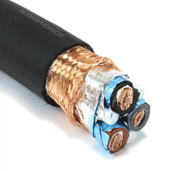

audio2 Inviato 11 Marzo 2022 Condividi Inviato 11 Marzo 2022 io cercherei qualcosa di più schermato, questo per esempio mi piace ed è anche morbido YARBO SP-7000PW WALL Power Cable OFHC Copper Double Shield 2x6mm² l' unica cosa è che ha il conduttore di terra più fino degli altri due, e seppur venduto come alimentazione non so se è a norma. misteri. Link al commento https://melius.club/topic/7291-cavo-di-alimentazione-fino-a-300-euro/#findComment-397572 Condividi su altri siti Altre opzioni di condivisione...
corrado Inviato 11 Marzo 2022 Condividi Inviato 11 Marzo 2022 3 minuti fa, audio2 ha scritto: l' unica cosa è che ha il conduttore di terra più fino degli altri due, e seppur venduto come alimentazione non so se è a norma No non lo è. 1 Link al commento https://melius.club/topic/7291-cavo-di-alimentazione-fino-a-300-euro/#findComment-397575 Condividi su altri siti Altre opzioni di condivisione...
audio2 Inviato 11 Marzo 2022 Condividi Inviato 11 Marzo 2022 grazie, ma per funzionare funziona bene lo stesso ? nel senso che il dimensionamento da calcolare è quello del conduttore minore. Link al commento https://melius.club/topic/7291-cavo-di-alimentazione-fino-a-300-euro/#findComment-397581 Condividi su altri siti Altre opzioni di condivisione...
Fabio Cottatellucci Inviato 11 Marzo 2022 Condividi Inviato 11 Marzo 2022 16 minuti fa, audio2 ha scritto: ha il conduttore di terra più fino degli altri due, e seppur venduto come alimentazione non so se è a norma Non lo è. Il vero mistero è perché lo facciano. Link al commento https://melius.club/topic/7291-cavo-di-alimentazione-fino-a-300-euro/#findComment-397593 Condividi su altri siti Altre opzioni di condivisione...
audio2 Inviato 11 Marzo 2022 Condividi Inviato 11 Marzo 2022 infatti non capsico. ma lo sanno che non è regolare, infatti è venduto come 2x6mmq anche se è un tripolare. si vede che senza usare la terra è vendibile, e magari dove lo producono le norme non prevedono la terra uguale o superiore agli altri due poli. Link al commento https://melius.club/topic/7291-cavo-di-alimentazione-fino-a-300-euro/#findComment-397598 Condividi su altri siti Altre opzioni di condivisione...
Fabio Cottatellucci Inviato 11 Marzo 2022 Condividi Inviato 11 Marzo 2022 12 minuti fa, audio2 ha scritto: grazie, ma per funzionare funziona bene lo stesso ? nel senso che il dimensionamento da calcolare è quello del conduttore minore. A parte che se si chiama 2x6 non so dove sia il connettore di terra, a parte che è un 6 mmq quindi io non lo userei per un cavo d'alimentazione eprché troppo rigido e inutilmente sovradimensionato... no, non va calcolato il diametro del conduttore minore, perché non c'è nulla da calcolare. Una corrente di corto sulla portata di un filo da 6 mmq deve trovare un connettore di terra da 6 mmq. Poi ciascuno fa quel che vuole (ma c'è pure scritto che è un cavo da muro... presuppongono che la terra la fornisca tu a parte, forse? Adesso, audio2 ha scritto: magari dove lo producono le norme non prevedono la terra uguale o superiore agli altri due poli Forse in qualche sperduto Paese centrafricano, perché sono standard internazionali. Link al commento https://melius.club/topic/7291-cavo-di-alimentazione-fino-a-300-euro/#findComment-397599 Condividi su altri siti Altre opzioni di condivisione...
audio2 Inviato 11 Marzo 2022 Condividi Inviato 11 Marzo 2022 1 minuto fa, Fabio Cottatellucci ha scritto: non so dove sia il connettore di terra eccolo Link al commento https://melius.club/topic/7291-cavo-di-alimentazione-fino-a-300-euro/#findComment-397604 Condividi su altri siti Altre opzioni di condivisione...

Fabio Cottatellucci Inviato 11 Marzo 2022 Condividi Inviato 11 Marzo 2022 40 minuti fa, audio2 ha scritto: eccolo Scusa ma a me sembrano uguali. Non è che per caso il diametro più sottile che citano è quello equivalente della calza? PS ma perché ti devi incasinare con queste cose anziché usare un normale 3x2,5 schermato? Link al commento https://melius.club/topic/7291-cavo-di-alimentazione-fino-a-300-euro/#findComment-397670 Condividi su altri siti Altre opzioni di condivisione...
