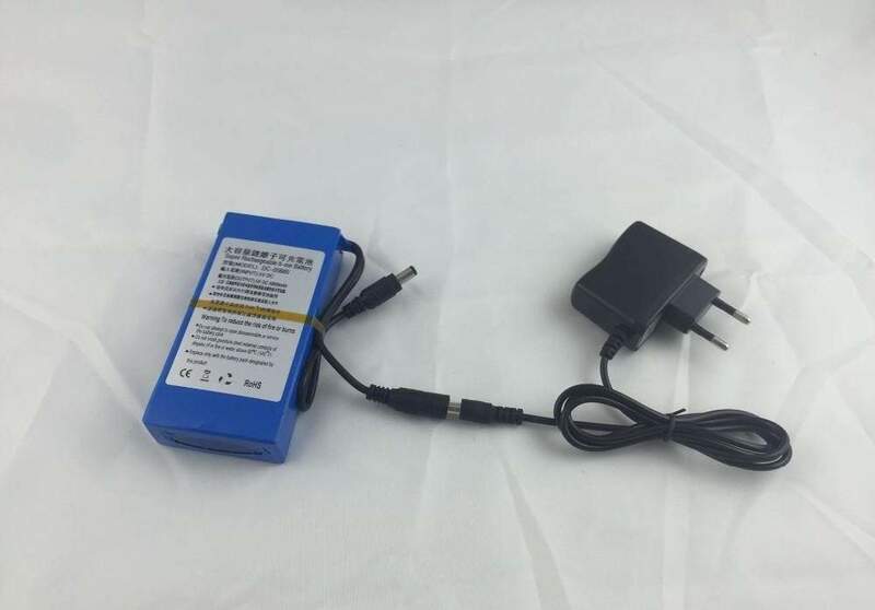

steve966 Inviato 16 Marzo 2022 Condividi Inviato 16 Marzo 2022 Per i 5v questa sarebbe ideale. 1 Link al commento https://melius.club/topic/7352-alimentazione-a-batteria-da-5v/#findComment-403182 Condividi su altri siti Altre opzioni di condivisione...
