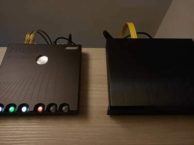

Da poco tempo  utilizzo una grossa batteria al Litio da 12v 35000mAh per alimentare lo streamer Lumin U1mini e lo M scaler di Chord.

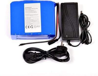

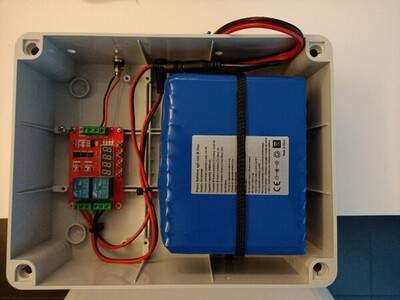

Questa è la batteria che ho acquistato. L' ho poi inserita in una scatola porta elettroniche e con un piccolo temporizzatore entra in ricarica automaticamente durante la notte.
Una volta cablato dietro le elettroniche non vedi più nulla.

Con l'utilizzo della alimentazione tramite batterie (Litio, LiFePO4, ecc.) la cosa importante è che durante l'utilizzo/ascolto lo spinotto o switcher di ricarica sia scollegato dalla rete elettrica.
Anche il cavo di messa a terra deve essere scollegato.

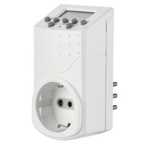

Infatti l' utilizzo di un timer programmatore tipo questo non è sufficiente per isolare completamente switcher di ricarica e batteria.
Il piccolo timer che ho inserito vicino alla batteria "taglia" completamente il passaggio di corrente verso la batteria tramite i due relè quando è in pausa.
Potrei sapere marca, modello, dove acquistarla e costo complessivo?

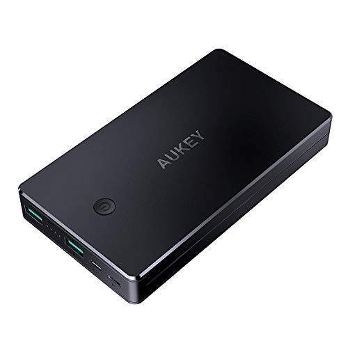

Ultima Legione @
Personalmente e anche nel recente passato, quando l'elettronica audio prevedeva l'alimentazione a 5 Vdc            (e comunque parliamo del caso di assorbimenti sempre ridotti), nel trittico costituito da Power Bank, Alimentatori lineari e Alimentatori Switching (anche del tipo dedicati per l'uso audio tipo gli iFi) ancor prima che per la praticitá e il costo, all'ascolto con una Musicalitá piú Smooth, Definita, Precisa e Focalizzata nella scena acustica ho sempre nettamente preferito un buon PowerBank.
aukey-powerbank-20000mah-caricabatterie-portatile-2-ingressi-caricatore.jpg.d95d5b3c6cea9cdad699a2262f357ab4.jpg
Non só quanto la diversa tipologia e qualitá di un PowerBank con la sua elettronica di controllo e gestione DC-DC possa "pesare" sulla Musicalitá finale, ma con un eccellente AUKEY da 20.000 mAh (purtroppo ormai radiato dal market di Amazon) con delicate situazioni ed elettroniche quali un sorprendente iFi Audio Zen Phono che un magnificamente ben suonante DAC Topping E30, rispetto alle altre due soluzioni di alimentazione Lineare e Switching sperimentate e confrontate, ho ottenuto risultati marcatamente piú appaganti e convincenti all'ascolto.
