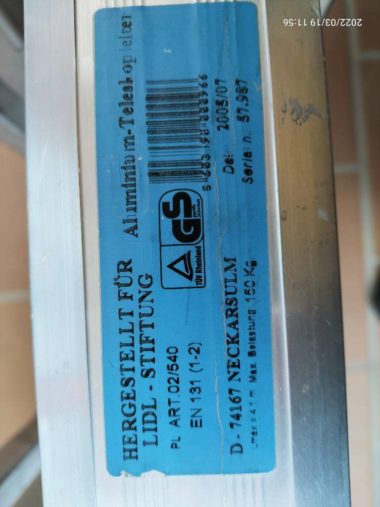

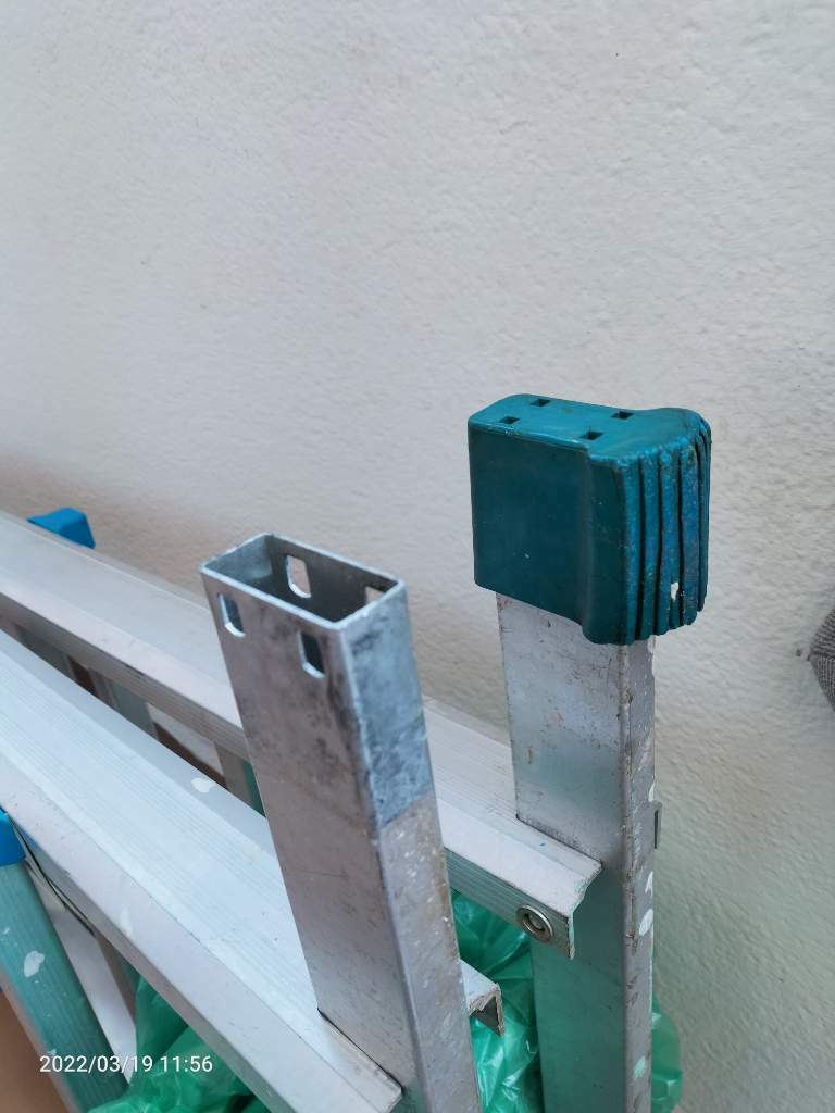

Th terra-terra : il piedino della scala allungabile ( che per certe cose è insostituibile) si è rotto. La scala è stata comperata tanto tempo fa al Lidl, l'etichetta non aiuta a trovare il produttore per un eventuale ricambio.Come si può rimediare senza buttarla via?  PS: certo in questo momento i problemi sono ben altri...
https://melius.club/topic/7429-piedino-scala/
@bost fai prima a prendere le misure della gamba, esterno e foro interno e vedere in qualche bricoman leroy merlin o assimilati cosa c'è di compatibile, poi ne comperi 4. te li puoi anche fare
in legno. puoi anche vedere tappi per profilati in alluminio, le misure quelle sono, ne prendi 4 e
li siluri dentro al buco.
https://melius.club/topic/7429-piedino-scala/#findComment-405852
@bost Non credo sia facile trovare un surrogato dell'originale. Io proverei ad inserire un pezzetto di legno a misura, e sull'esterno della gomma (anche un pezzo di copertone di bici) fissando il tutto con viti passanti in quei due fori. Esteticamente una minchiata, però dovrebbe funzionare, garantendo l'attrito e quindi stabilità.

Misura il tubo di alluminio e vai su Amazon e cerchi piedini scale alluminio
in alternativa vai a un brico fornito con il campione e chiedi al commesso
altrimenti puoi sentire un negozio di scale come la Svelt
a volte trovi queste cose anche nei negozi di edilizia
