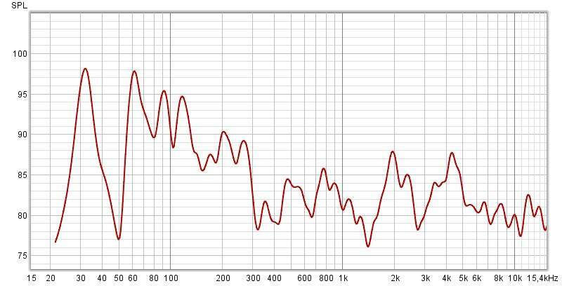

MarioVanWood Inviato 24 Marzo 2022 Condividi Inviato 24 Marzo 2022 Qualcuno che abbia esperienza può aiutarmi nella interpretazione di queste curve e possibili soluzioni delle (evidenti) anomalie ? Stanza 5x3 m già in parte trattata con bass traps diffusori SF Olympica I. Link al commento https://melius.club/topic/7501-prime-misure-rew-help/ Condividi su altri siti Altre opzioni di condivisione...

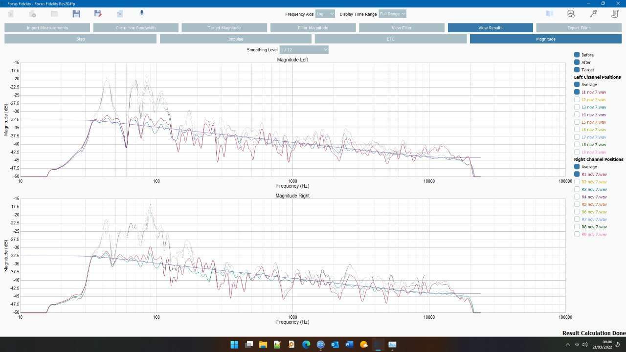

Andrea Parenti Inviato 25 Marzo 2022 Condividi Inviato 25 Marzo 2022 Se prendiamo come riferimento il livello ad 1 kHz della curva nella seconda immagine si notano: 1. Rinforzo in gamma bassa (<200 Hz), piuttosto importante (+15 db), tipico delle stanze di queste dimensioni. Non esiste in sostanza cura al di fuori della correzione digitale. 2. Alcune esaltazioni tra i 2 e 5 kHz, dovute a riflessioni importanti e/o al posizionamento del microfono. Per indagare meglio è necessario fare più misurazioni, spostando il microfono ai bordi di un "volume" di ascolto che comprende la poltrona o il divano su cui siede l'ascoltatore. 3. Decadimento: dal grafico non si capisce un granché. Suono tendenzialmente brillante (ad esempio sugli archi), con voci leggermente indietro. La gamma bassa in evidenza, piacevole ai bassi volumi di ascolto, diventa coprente il resto dello spettro, sempre più man mano che si alza il volume. Suggerimento: fare più misurazioni con diverse posizioni del microfono, e con i canali dx e sx indipendenti. Link al commento https://melius.club/topic/7501-prime-misure-rew-help/#findComment-411920 Condividi su altri siti Altre opzioni di condivisione...
Membro_0015 Inviato 25 Marzo 2022 Condividi Inviato 25 Marzo 2022 Drc senz'altro. 15db sotto i 200 hz non li correggi passivamente questo è sicuro Link al commento https://melius.club/topic/7501-prime-misure-rew-help/#findComment-412042 Condividi su altri siti Altre opzioni di condivisione...

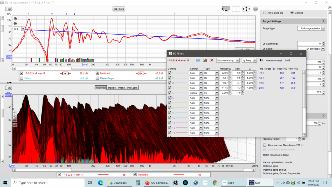

MarioVanWood Inviato 25 Marzo 2022 Autore Condividi Inviato 25 Marzo 2022 @Andrea Parenti @stanzani Ringrazio entrambi per i consigli. Farò nuove misurazioni come indicato e le posterò. Ci vorrebbe tanto tempo per fare tante prove. Ho provato ad inserire nella convoluzione di Roon un filtro impostato secondo i seguenti parametri ma non ho notato importati miglioramenti Link al commento https://melius.club/topic/7501-prime-misure-rew-help/#findComment-412108 Condividi su altri siti Altre opzioni di condivisione...

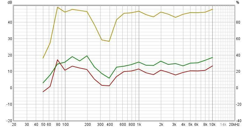

Andrea Parenti Inviato 31 Marzo 2022 Condividi Inviato 31 Marzo 2022 Impianto in firma, stanza 4x4,5m, pannelli Oudimmo 60x120cm dietro i diffusori. 1 misura nel punto di ascolto + 8 misure perimetrali a distanza di alcune decine di centimetri (poltrona). Il programma calcola la media (che non è la media aritmetica) delle misure: il risultato dopo convoluzione è la linea continua in verde. In rosso il risultato atteso nel punto di ascolto. Le linee tratteggiate sono la misura nel punto di ascolto (rosso) e la media delle misure (verde), prima della convoluzione. Link al commento https://melius.club/topic/7501-prime-misure-rew-help/#findComment-418174 Condividi su altri siti Altre opzioni di condivisione...
