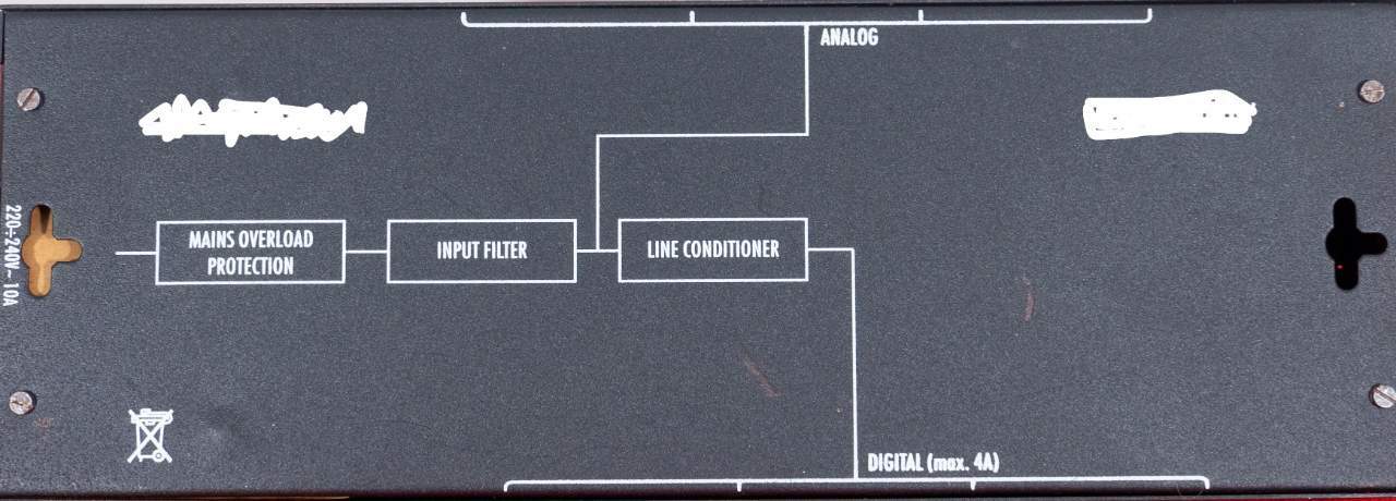

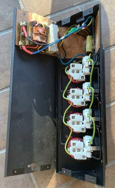

roop Inviato 28 Marzo 2022 Condividi Inviato 28 Marzo 2022 Qualche tecnico è in grado di darmi una spiegazione a quanto segue? Stamane stavo separando la parte tv, router etc... da quella dell' impianto hifi che avevo collegato su di un' unica multipresa. Aggiungo una seconda multipres alla quale collego pre, ampli e dac streamer (il resto tv, router, switch, e lettore multimedia rimane collegato all' altra). A un certo punto mentre scollego il cavo di rete dal dac (stereo spento) sento un botto e non capisco cosa mi sia caduto. Dopo pochi istanti vedo la ciabatta hifi che fuma pesantemente (anche la ciabatta tabagista c'ho!). Vado al quadro e vedo che è saltata la forza, mentre interruttore generale, differenziale e contatore sono su, normalmente. Riarmo l' interruttore e tutto ok (avevo staccato la presa della ciabatta fumigante). Può essere stato il cavo ethernet (che era alimentato dall' altra ciabatta e il modem era acceso) che cadendo ha toccato l' altra ciabatta (struttura in metallo) provocando un corto? O non c' entra una mazza? Altre ipotesi? Ho aperto la ciabatta flambè e il trasformatorino che alimenta le prese filtrate è bruciato. La sezione filtrata è data per 4 Ampere. Perdonate le inevitabili ca...te scritte ma di elettricità non ci capisco granchè. Grazie Link al commento https://melius.club/topic/7565-ciabatta-multipresa-in-fumo/ Condividi su altri siti Altre opzioni di condivisione...

nixie Inviato 28 Marzo 2022 Condividi Inviato 28 Marzo 2022 @roop Se il corto era sul cavo,non può avere bruciato il trasformatorino,il cavo è a monte,sara mica che sia bruciato il tras.per cavoli suoi, a vederlo non mi pare un gran chè. Link al commento https://melius.club/topic/7565-ciabatta-multipresa-in-fumo/#findComment-415572 Condividi su altri siti Altre opzioni di condivisione...

nixie Inviato 28 Marzo 2022 Condividi Inviato 28 Marzo 2022 @madero Tanto grosso non lo vedo,poi dice che la sezione filtrata è di 4A e non lo rivedo tanto grosso, bisognerebbe sapere di preciso che utilizzatori ci ha collegato. Link al commento https://melius.club/topic/7565-ciabatta-multipresa-in-fumo/#findComment-415593 Condividi su altri siti Altre opzioni di condivisione...

nixie Inviato 28 Marzo 2022 Condividi Inviato 28 Marzo 2022 Può anche essere che sul secondario sia partito qualche componente del filtro e abbia fottuto il trasformatore.Domanda banale,ma te la hanno venduta per 230VAC Link al commento https://melius.club/topic/7565-ciabatta-multipresa-in-fumo/#findComment-415609 Condividi su altri siti Altre opzioni di condivisione...
giaietto Inviato 28 Marzo 2022 Condividi Inviato 28 Marzo 2022 Più facile che a scoppiare sia stato un condensatore, magari di qualità scadente. Basta che gli sia passata attraverso la 230 e un difetto ha fatto il resto. Leva di mezzo il filtraggio e usala come una normale multipresa. Link al commento https://melius.club/topic/7565-ciabatta-multipresa-in-fumo/#findComment-415615 Condividi su altri siti Altre opzioni di condivisione...
roop Inviato 28 Marzo 2022 Autore Condividi Inviato 28 Marzo 2022 17 minuti fa, nixie ha scritto: Domanda banale,ma te la hanno venduta per 230VAC Si, la ciabatta era 220-240 e l' ho presa online quindi non l' avevo provata 7 minuti fa, giaietto ha scritto: Leva di mezzo il filtraggio e usala come una normale multipresa. Infatti, mi sa che quando viene l' elettricista glielo faccio fare Però c'è qualcosa che non torna. Come fa ad esplodere il condensatore se le apparecchiature a valle sono spente? Ci deve essere stato un evento scatenante (per me esterno, tipo il cavo ethernet) Link al commento https://melius.club/topic/7565-ciabatta-multipresa-in-fumo/#findComment-415617 Condividi su altri siti Altre opzioni di condivisione...

Fabio Cottatellucci Inviato 28 Marzo 2022 Condividi Inviato 28 Marzo 2022 16 minuti fa, giogra ha scritto: Mi meraviglio che nessuno abbia ancora lanciato anatemi contro quella ciabatta cablata a catena e non a stella Non ci sarebbe alcun motivo per farlo. Però viene da chiedersi come si possa pensare che un trasformatore così piccolo (immagino un 1:1 d'isolamento) possa filtrare a monte di un intero impianto, e con quali conseguenze sulla dinamica. La solita storia delle ciabatte filtrate.@roop Tu sei sicuro che quella ciabatta sia nata con quella sezione filtrante dentro? E' marcata CE? Per marchio hi-fi intendi un grosso nome o semplicemente un piccolo produttore? Link al commento https://melius.club/topic/7565-ciabatta-multipresa-in-fumo/#findComment-415638 Condividi su altri siti Altre opzioni di condivisione...
