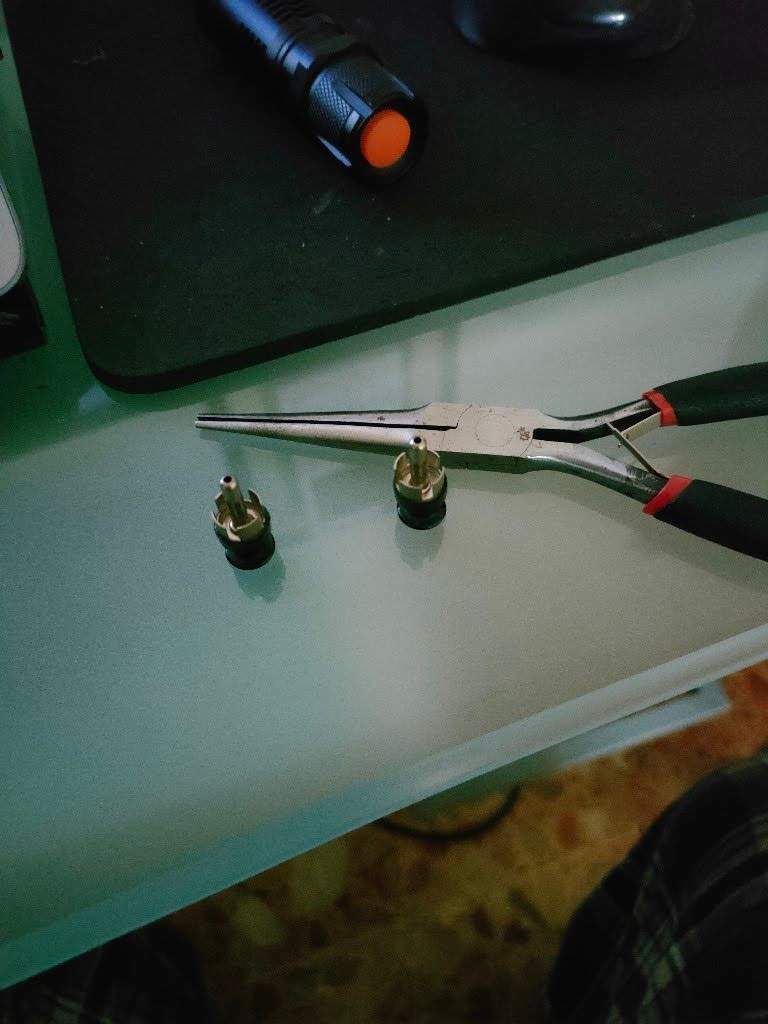

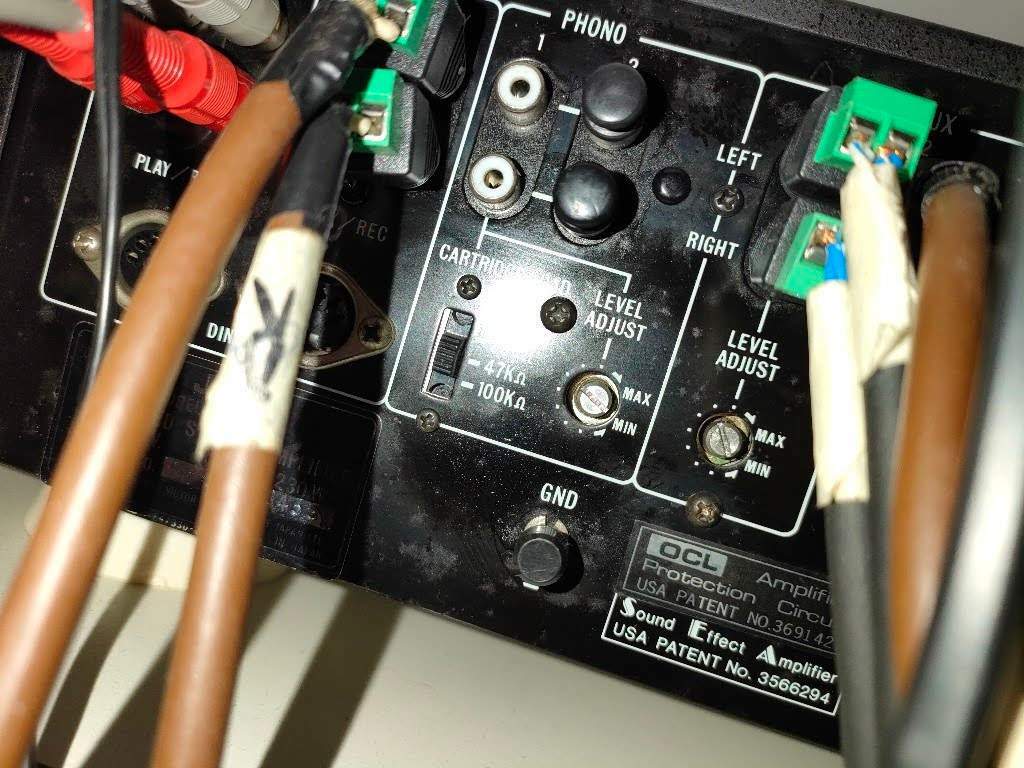

Ciao , spero di esser nella sezione giusta , 🙃 mi ritrovo con un problema su di un amplificatore vintage , dietro nei collegamenti Phono 2 , come si vede   ho 2 tappini neri (Vedi Foto ) !!
che non riesco a togliere , mi date qualche dritta ?
Ho spruzzato Svitol... ma nulla è valso , forse era poco quello che ho spruzzato ? 🤪

Vedi se il foro del pin centrale è passante, in questo caso spingi dall'interno con un chiodo.
Ora v'ho capito 😉 quindi dovrò aprirlo ,  e da dietro /dentro dove vi sono i pin , entro con la punta di un chiodo 👌

Da quello che si vede ora i tappini hanno delle linguette e sicuramente con il tempo si sono un poco "saldate" con la presa RCA,può succedere essendo i due materiali uguali(in meccanica si chiama grippaggio e succede spesso se incastri due pezzi dello stesso materiale )io proverei delicatamente a smuoverli da destra a sinistra e dal alto in basso,con spruzzata prima magari di WD40
