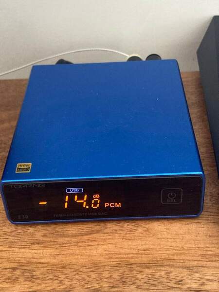

coldturkey Inviato 6 Aprile 2022 Condividi Inviato 6 Aprile 2022 La mia postazione pc domestica prevede per la parte audio un Toppig E30 collegato a dei diffusori attivi Adam Audio T5V. Non mi posso assolutamente lamentare del risultato dato l'uso alternativo che faccio di questo sistema, rispetto all'impianto audio principale, che ho in un altro ambiente. Se ho capito bene, e chiedo scusa per la mia scarsa competenza in merito, in questo modo utilizzo il Topping come preamplificatore, e sul piccolo display vedo fissa la scritta PCM, assieme al livello del volume regolato... e sempre se ho capito qualcoa, , ascolto qualsiasi file in 16/44, ad esempio anche i files ad alta risoluzione di Qobuz ... mi sbaglio ? Con la mia configurazione, posso usare il Topping come dac ? Come ? Questo mi consentirebbe di ascoltare a risoluzione maggiore ? Come vedete ho molte idee e molto confuse.. 🙃 🤔 Link al commento https://melius.club/topic/7718-utilizzare-il-topping-e30-con-casse-amplificate/ Condividi su altri siti Altre opzioni di condivisione...
stefano_mbp Inviato 6 Aprile 2022 Condividi Inviato 6 Aprile 2022 27 minuti fa, coldturkey ha scritto: ascolto qualsiasi file in 16/44, ad esempio anche i files ad alta risoluzione di Qobuz ... mi sbaglio ? Con la mia configurazione, posso usare il Topping come dac ? Come ? Lo stai già usando come dac, non potresti fare diversamente. La risoluzione dipende dalla app con cui invii lo stream al Topping … che cosa usi? Link al commento https://melius.club/topic/7718-utilizzare-il-topping-e30-con-casse-amplificate/#findComment-423925 Condividi su altri siti Altre opzioni di condivisione...

stefano_mbp Inviato 6 Aprile 2022 Condividi Inviato 6 Aprile 2022 @coldturkey ok, però se il Topping indica sempre 44.1 anche se riproduci file a 96 o 192 significa che qualcosa nel software non è impostato correttamente … devi guardare nella configurazione del software nella parte relativa a Qobuz Link al commento https://melius.club/topic/7718-utilizzare-il-topping-e30-con-casse-amplificate/#findComment-423968 Condividi su altri siti Altre opzioni di condivisione...

coldturkey Inviato 6 Aprile 2022 Autore Condividi Inviato 6 Aprile 2022 in realta il display del topping non si modifica mai, anche modificando la risoluzione del file dalle opzioni di qobuz.... e il software del topping è molto scarno, non permettendomi regolazioni un minimo elaborate Link al commento https://melius.club/topic/7718-utilizzare-il-topping-e30-con-casse-amplificate/#findComment-423980 Condividi su altri siti Altre opzioni di condivisione...
stefano_mbp Inviato 6 Aprile 2022 Condividi Inviato 6 Aprile 2022 @coldturkey il Topping, a parte qualche filtro, non ha nessuna impostazione. Nella app Qobuz puoi impostare la risoluzione massima desiderata, ma poi dipende da quali tracce/album riproduci, se sono a risoluzione 44.1 tali rimangono anche hai impostato 24/192, devi cercare delle tracce/album che siano effettivamente a risoluzione più alta Link al commento https://melius.club/topic/7718-utilizzare-il-topping-e30-con-casse-amplificate/#findComment-424001 Condividi su altri siti Altre opzioni di condivisione...
stefano_mbp Inviato 6 Aprile 2022 Condividi Inviato 6 Aprile 2022 @coldturkey se sei su pc Windows dipende anche da come hai impostato il driver. Se riproduci da foobar usi lo stesso driver? Cambia qualcosa se riproduci con foobar brani a risoluzione maggiore di 16/44.1? Link al commento https://melius.club/topic/7718-utilizzare-il-topping-e30-con-casse-amplificate/#findComment-424005 Condividi su altri siti Altre opzioni di condivisione...
