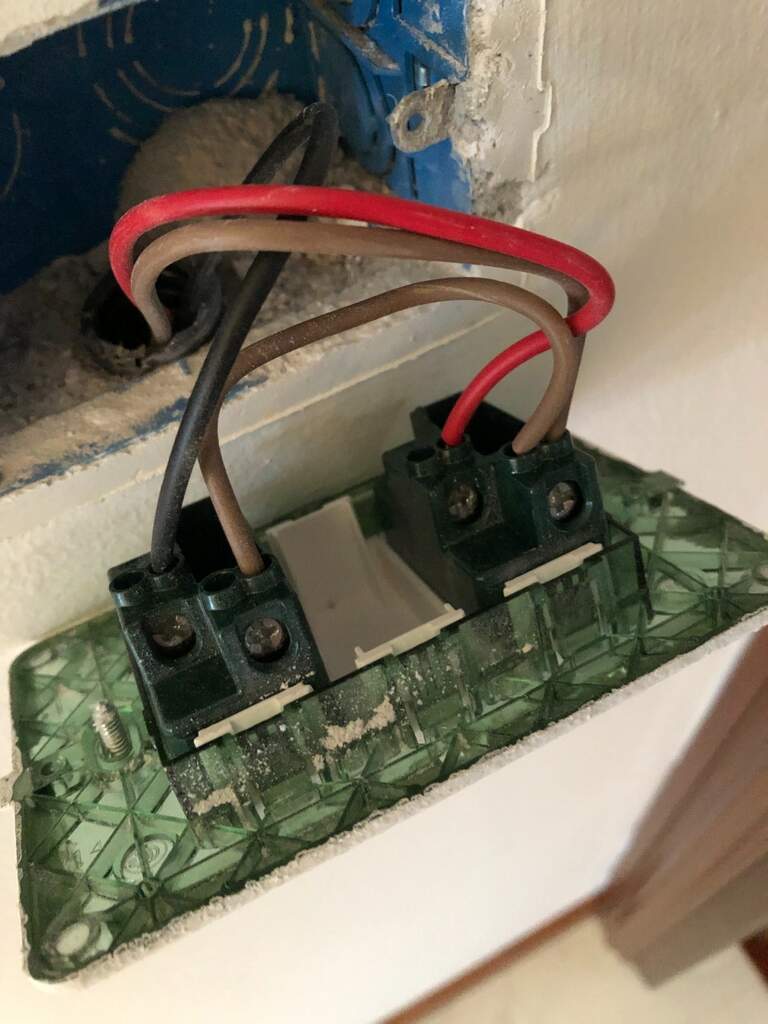

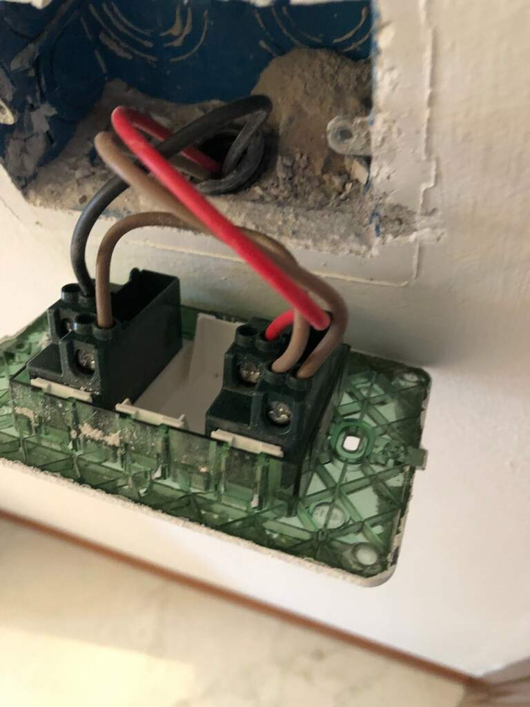

Buonasera, vorrei ricavare un punto luce comandato dietro una scatola con due interruttori che comandano due serie di lampade in ingresso. In pratica vorrei forare la parete dietro la scatola degli interruttori e portare un neutro e una fase nella stanza adiacente. Secondo voi è possibile? Vi allego una foto della scatola aperta...come devo fare i collegamenti?

Non ho capito, vorresti installare un'altra scatola 503 dietro quella in foto nella stanza adiacente sfruttando le canaline che a questa affluiscono?
Se cosi è fattibile, devi smartellare dall'altra parte ad altezza consona.
Nella foto non ci sono neutri. Devi rintracciare la scatola da cui arrivano i fili e tirare un neutro (azzurro mi raccomando!). Ti serve un passacavi e staccare la corrente.

Una volta che ho portato il neutro, per la fase posso usare il filo nero che si vede nella foto?
Sembra di sì, al limite verifica con il cercafase che sul nero ci sia sempre tensione indipendentemente dalla posizione degli interruttori.

@nixie ...in un interruttore?
Apposta chiedevo dove starà il punto luce, perché se è ad esempio un'alogena su una piantana bisogna montare una presa e lì ci vuole la terra.
Il marrone. Il nero è sotto interruttore.

6 ore fa, ferdydurke ha scritto:
ora devo trovare il neutro (filo blu)...
Il filo nero ed il filo rosso arrivano a due punti luce o ad un lampadario acceso in due tempi, lì il neutro c'è di sicuro e dovrebbe anche esserci la terra. Se c'è abbastanza spazio nel tubo e se è un percorso diretto, puoi utilizzare uno dei fili (rosso o nero) come sonda per passare oltre ad un filo dello stesso colore e sezione, neutro e massa.
In alternativa puoi cercare neutro e terra nella scatola di derivazione più vicina al nuovo punto luce che stai andando ad installare o da una qualsiasi presa che ti sia comoda, ammesso che l'impianto non sia sezionato con interruttori bipolari o distinti differenziali, perchè nel qual caso rischi di fare qualche pasticcio se non parti con il neutro dal punto corretto.
