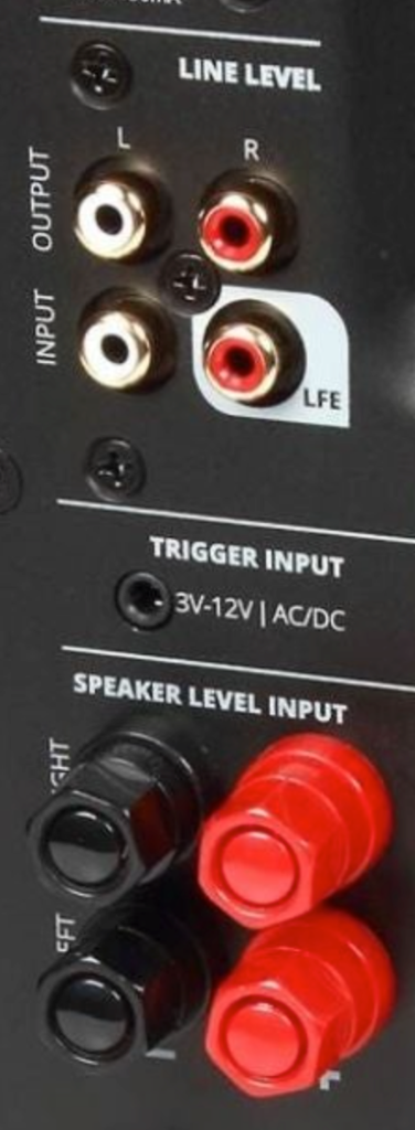

agyga Inviato 14 Aprile 2022 Condividi Inviato 14 Aprile 2022 Ciao. Ho appena installato un subwoofer SVS SB-1000 PRO connettendolo in modalità Speaker Level in quanto il mio amplificatore, un Gryphon Diablo 120, non dispone dell'uscita sub e neppure pre-out. Per la connessione ho utilizzato dei vecchi cavi Norstone CL-400 2x4mmq aventi lunghezza simile a quella dei cavi dei diffusori. Potreste aiutarmi a capire se i cavi che ho utilizzato sono adeguati oppure quali devono essere le caratteristiche di un cavo da utilizzarsi per la connessione fra ampli e subwoofer in modalità speaker level? Molte grazie. Andy Link al commento https://melius.club/topic/7843-cavi-per-connessione-subwoofer-speaker-level/ Condividi su altri siti Altre opzioni di condivisione...
ernesto62 Inviato 14 Aprile 2022 Condividi Inviato 14 Aprile 2022 @agyga una domanda al di là della questione cavi. Il sub SVS funziona anche col segnale direttamente dai connettori potenza e puoi impostare il crossover?Che i sapevo fossero i REL e i BK ad avere questa possibilità, chiamata collegamento speakon . Link al commento https://melius.club/topic/7843-cavi-per-connessione-subwoofer-speaker-level/#findComment-431028 Condividi su altri siti Altre opzioni di condivisione...
agyga Inviato 14 Aprile 2022 Autore Condividi Inviato 14 Aprile 2022 Ciao. Il SVS SB-1000 Pro e anche il PB-1000 possono essere connessi direttamente ai connettori di potenza. Si tratta degli unici modelli di subwoofer SVS che mi risulta offrano questa alternativa. Non si tratta di connessione utilizzante il connettore Speakon ma di una connessione "classica" di potenza, nel mio caso lato sub utilizzo il cavo spellato. Andy Link al commento https://melius.club/topic/7843-cavi-per-connessione-subwoofer-speaker-level/#findComment-431035 Condividi su altri siti Altre opzioni di condivisione...

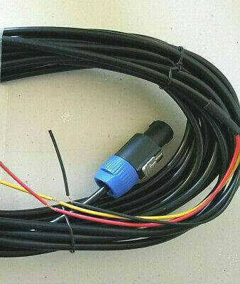

ernesto62 Inviato 21 Aprile 2022 Condividi Inviato 21 Aprile 2022 @Dubleu Per AGS intendi questo ? https://www.audiogears.it/product.php~idx~~~1037~~AGS100~.html. Invece relativamente al Neotech , ancora facendo riferimento a ciò che ha postato questo potrebbe essere sufficiente per quello che serve ? https://www.audiogears.it/it/stdct-18/. Fermo restando che il cavo ha tre poli e lo spazio per collegarlo al connettore Speakon , il conduttore in effetti occorre di uno spessore che non superi i 2 mm . Hai qualche altro suggerimento?Grazie Link al commento https://melius.club/topic/7843-cavi-per-connessione-subwoofer-speaker-level/#findComment-437519 Condividi su altri siti Altre opzioni di condivisione...
ernesto62 Inviato 21 Aprile 2022 Condividi Inviato 21 Aprile 2022 @Dubleu a posto. Nel frattempo mentre ho inviato il commento mi hai risposto. Sei stato gentilissimo. Comunque il sub è uno di qualità , penso di prendere il Neotech quello da 11,50 euro. 9 metri . Si può fare . E infatti io il sub lo taglio a 62 Hz Link al commento https://melius.club/topic/7843-cavi-per-connessione-subwoofer-speaker-level/#findComment-437521 Condividi su altri siti Altre opzioni di condivisione...

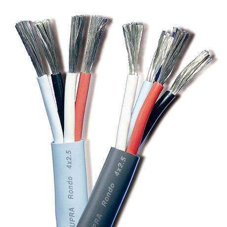

ernesto62 Inviato 21 Aprile 2022 Condividi Inviato 21 Aprile 2022 Comunque avendo due spezzoni di 1 metro che ho unito solo per provare di un Supra Rondò 4 x 2,5 tagliato nei capi un po' di fili per farli entrare nel connettore Speakon . Devo dire il basso è diventato ancora un po' più ....potente . Sembra anche la scena più sontuosa. Quasi quasi ... Comunque riguardo al Neotech , quello da 11,50 euro per intendersi ,me lo hanno sconsigliato per lo scopo deve fare poiché troppo piccolo(0,80) come sezione , consigliabile per esempio per cablare l'interno delle casse, specie sui Tweeter. Il cavo Supra sotto in foto , rame stagnato come solitamente la casa svedese usa nei sui prodotti Link al commento https://melius.club/topic/7843-cavi-per-connessione-subwoofer-speaker-level/#findComment-437653 Condividi su altri siti Altre opzioni di condivisione...
