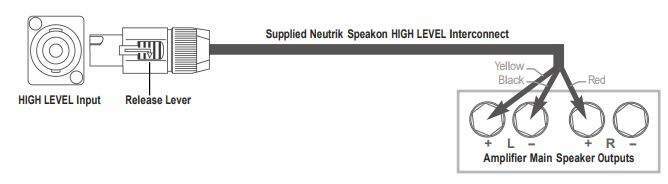

ernesto62 Inviato 21 Aprile 2022 Condividi Inviato 21 Aprile 2022 Il sub REL e in generale tutti i loro Sub hanno oltre il solito collegamento RCA a basso livello , un tipo di collegamento alto livello denominato Neutrik Speakon. In pratica attraverso un connettore Speakon collegato all'entrata del sub partono tre cavetti . Due dei quali vanno sui positivi destro e sinistro dei connettori potenza, gli stessi Dove vanno i diffusori . L'altro cavetto va messo nel negativo di uno dei due canali ,destro generalmente come massa . Quindi la risposta è sì, i cavetti vanno nei connettori potenza gli stessi di quelli con cui l'ampli pilota i diffusori. Link al commento https://melius.club/topic/7843-cavi-per-connessione-subwoofer-speaker-level/page/2/#findComment-437854 Condividi su altri siti Altre opzioni di condivisione...

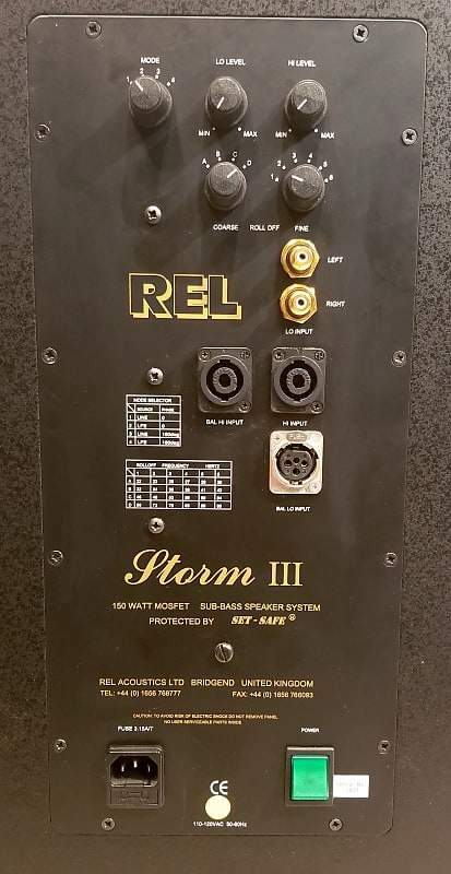

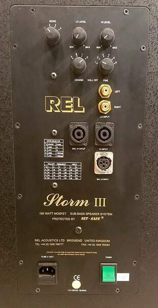

ernesto62 Inviato 21 Aprile 2022 Condividi Inviato 21 Aprile 2022 Da come si può vedere i REl non hanno connettori potenza come per esempio il sub SVS come da titolo l SB 1000 pro. Per il collegamento alto livello usano farlo con il connettore Speakon Link al commento https://melius.club/topic/7843-cavi-per-connessione-subwoofer-speaker-level/page/2/#findComment-437856 Condividi su altri siti Altre opzioni di condivisione...
corrado Inviato 21 Aprile 2022 Condividi Inviato 21 Aprile 2022 18 minuti fa, ernesto.62 ha scritto: Da come si può vedere i REl non hanno connettori potenza I connettori Speakon sono connettori di potenza solo che vengono usati principalmente in ambito pro. Link al commento https://melius.club/topic/7843-cavi-per-connessione-subwoofer-speaker-level/page/2/#findComment-437872 Condividi su altri siti Altre opzioni di condivisione...
ernesto62 Inviato 21 Aprile 2022 Condividi Inviato 21 Aprile 2022 Metto lo schema del collegamento per rendere l'idea Link al commento https://melius.club/topic/7843-cavi-per-connessione-subwoofer-speaker-level/page/2/#findComment-437873 Condividi su altri siti Altre opzioni di condivisione...

Dubleu Inviato 21 Aprile 2022 Condividi Inviato 21 Aprile 2022 @ernesto.62 che diametro sono quei filetti del speakon neutrick? Non penso molto grossi😉 Link al commento https://melius.club/topic/7843-cavi-per-connessione-subwoofer-speaker-level/page/2/#findComment-437887 Condividi su altri siti Altre opzioni di condivisione...
ernesto62 Inviato 21 Aprile 2022 Condividi Inviato 21 Aprile 2022 @Dubleu esattamente. Sono di diametro piccolo. Non so quanto ma a naso non credo superano 1 mm Link al commento https://melius.club/topic/7843-cavi-per-connessione-subwoofer-speaker-level/page/2/#findComment-437920 Condividi su altri siti Altre opzioni di condivisione...
