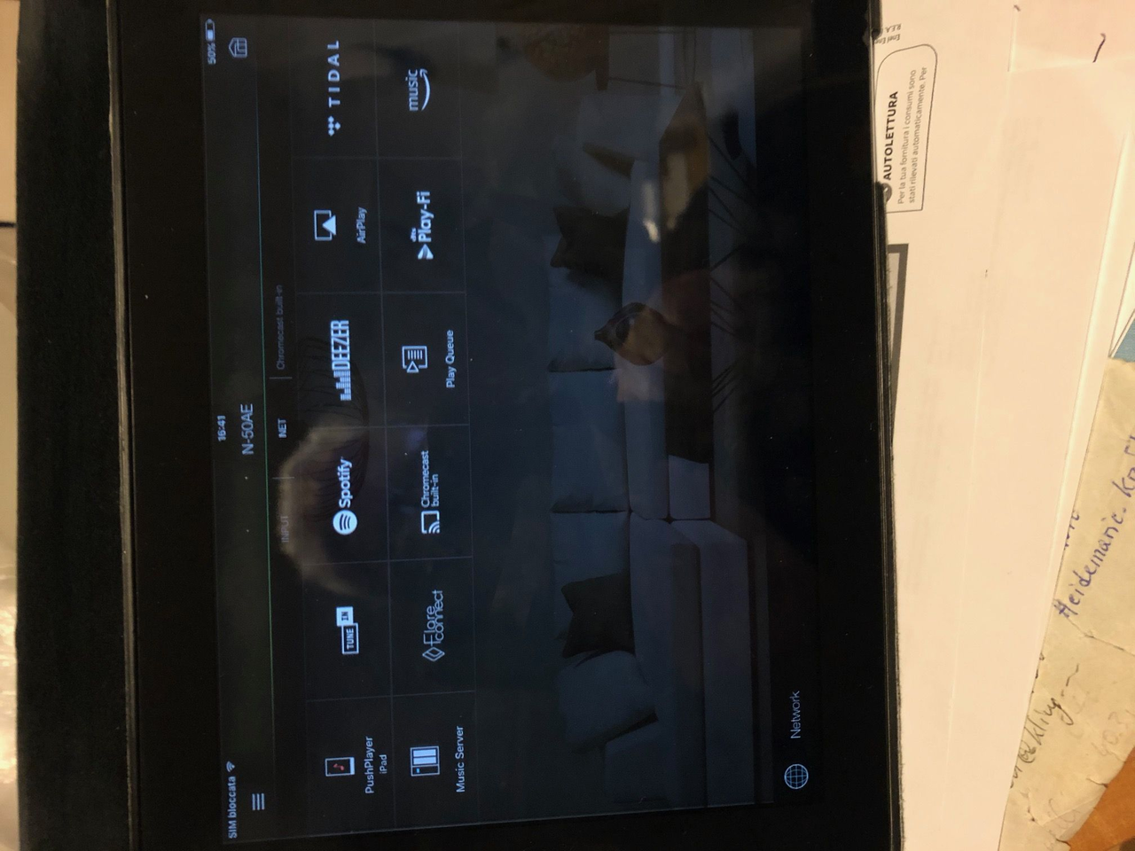

stefano_mbp Inviato 17 Aprile 2022 Condividi Inviato 17 Aprile 2022 @ferroattivo leggendo meglio le specifiche del N50-AE vedo che dovrebbe essere compatibile MQA, quindi probabilmente il “collo di bottiglia” è il dac del SACD. Hai provato a connettere direttamente il N50-AE al pre/amp? . Non riesco a capire se Qobuz sia ottenibile con qualche aggiornamento del firmware del N50-AE … Link al commento https://melius.club/topic/7885-livello-di-qualit%C3%A0-tidal-es-altri/#findComment-434349 Condividi su altri siti Altre opzioni di condivisione...

ferroattivo Inviato 17 Aprile 2022 Autore Condividi Inviato 17 Aprile 2022 @stefano_mbp lo ho collegato per provare come andasse, legge anche i file DSD , solo che il dac integrato del N50 è inferiore a quello del PD70, pertanto ho scelto la connessione coassiale sfruttando IL DAC del PD70. Avevo già aggiornato l'N50 alcuni mesi addietro, posso provare a rifare un aggiornamento del firmware. Ma se passo a Quobuz praticamente dal momento che ho l'abbonamento posso ascoltare i file ad alta risoluzione anche se il mio SACD non esegue l'unfolding? Link al commento https://melius.club/topic/7885-livello-di-qualit%C3%A0-tidal-es-altri/#findComment-434364 Condividi su altri siti Altre opzioni di condivisione...
