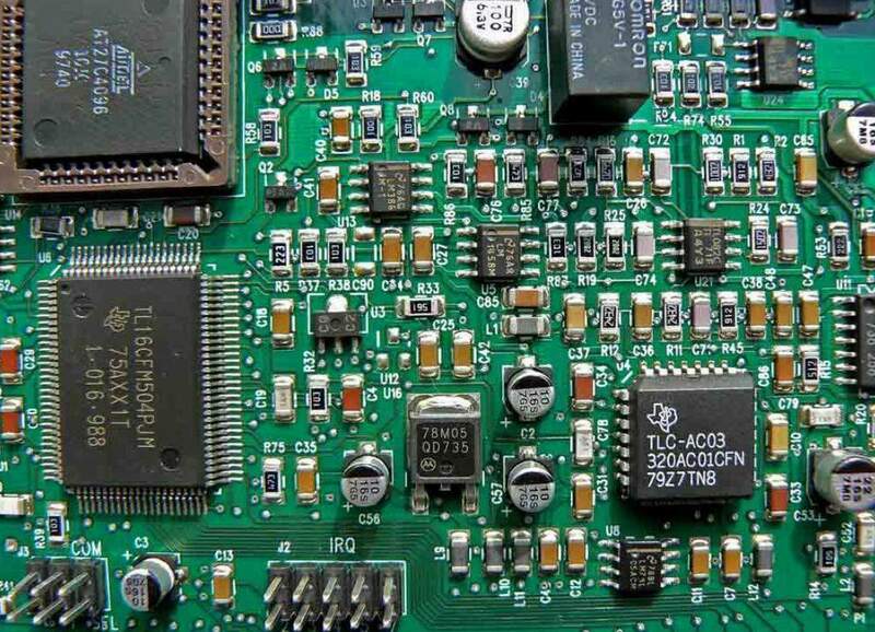

Ulmerino Inviato 18 Aprile 2022 Condividi Inviato 18 Aprile 2022 @acusticamente il wd40 è molto efficace quanto aggressivo...lo userei con parsimonia, in punti mirati sui circuiti stampati e poi pulire per bene, mai se è presente componentistica smd... Sui selettori a slitta si può usare, come pure sui morsetti ecc...lasciare agire per qualche minuto, poi pulire per bene con un pennellino o con una bomboletta di aria compressa...è un po' oleoso e tende ad attirare polvere e sporcizia...asportarlo completamente dopo il trattamento è fondamentale. Esistono spray per contatti specifici che sono più indicati... Link al commento https://melius.club/topic/7915-riguardo-al-wd-40-pulisci-contatti/#findComment-435641 Condividi su altri siti Altre opzioni di condivisione...

Ulmerino Inviato 18 Aprile 2022 Condividi Inviato 18 Aprile 2022 Su spinotti e simili può andar bene, poi rimuovilo con un panno o con aria compressa... I componenti smd sono quelli miniaturizzati, teoricamente più fragili di quelli discreti... Componenti smd... Componenti discreti... Link al commento https://melius.club/topic/7915-riguardo-al-wd-40-pulisci-contatti/#findComment-435651 Condividi su altri siti Altre opzioni di condivisione...
