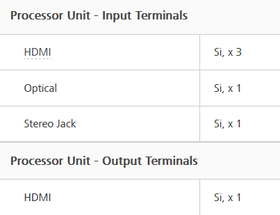

Un’altra cosa da chiedere riguarda il collegamento: il trasmettitore delle wifi si collega al blutìray o al sintoampli? E quali entrate \ uscite devo considerare?
https://melius.club/topic/7945-cuffia-wireless-da-affiancare-a-stax/#findComment-440065
Dipende dal sistema che intendi prendere. Se consideriamo JVC va collegato all'uscita HDMI della play, da cui prende l'audio nativo (in pcm) stereo o Dolby 5.1 ecc. oppure all'uscita ottica del sintoampli, ed anche all'ingresso analogico della sorgente da sentire in remoto.
