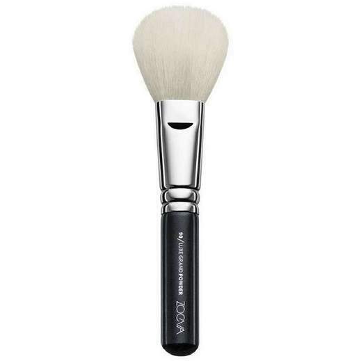

maverick Inviato 13 Maggio 2022 Condividi Inviato 13 Maggio 2022 pennello morbido sui woofer, con moto rotatorio, .. sono molto meno delicati di quanto sembrino, .. basta non andarci con oggetti appuntiti e sinceramente non vedo alcun pericolo. Sui più delicati tweeter ( ma anche lì credo che se non ci vai con le dita o con oggetti appuntiti danni è davvero difficile farli), .. pennello morbido e ancor meglio lo swiffer passato con delicatezza, e una soffiatina leggera. Lo faccio una volta l'anno ( anch'io ascolto senza protezioni) e mi pare che la cosa funzioni senza problemi. 1 Link al commento https://melius.club/topic/8237-pulizia-altoparlanti/page/2/#findComment-459352 Condividi su altri siti Altre opzioni di condivisione...
gennaro61 Inviato 14 Maggio 2022 Condividi Inviato 14 Maggio 2022 Provate a usare il "pennello" che usano le donne per mettersi il fard. Ce ne sono alcuni talmente morbidi che non riuscireste a fare danni nemmeno impegnandovi seriamente. Io vi ho pulito addirittura i tweeter in ceramica della Accuton delle mie Kharma Ce 2.3. E, non essendo un prodotto destinato agli audiofili, non costa nemmeno tanto e dura una vita. 1 1 Link al commento https://melius.club/topic/8237-pulizia-altoparlanti/page/2/#findComment-460735 Condividi su altri siti Altre opzioni di condivisione...
Gici HV Inviato 14 Maggio 2022 Condividi Inviato 14 Maggio 2022 30 minuti fa, gennaro61 ha scritto: Provate a usare il "pennello" che usano le donne per mettersi il fard Ottima idea 30 minuti fa, gennaro61 ha scritto: non essendo un prodotto destinato agli audiofili, non costa nemmeno tanto e dura una vita 😆😆😆 Link al commento https://melius.club/topic/8237-pulizia-altoparlanti/page/2/#findComment-460769 Condividi su altri siti Altre opzioni di condivisione...
toctoc60 Inviato 14 Maggio 2022 Condividi Inviato 14 Maggio 2022 Ad oggi ho usato un panno ad azione elettrostatica (swiffer) ripiegato ed il lato opposto alla presa usato a sfiorare/sventolare le aree da pulire, ma proverò anche il pennello fard. 1 Link al commento https://melius.club/topic/8237-pulizia-altoparlanti/page/2/#findComment-461172 Condividi su altri siti Altre opzioni di condivisione...

r_sheva2000 Inviato 29 Maggio 2022 Condividi Inviato 29 Maggio 2022 Di solito pulisco i tweeters in seta con un pennello da barba (pulito...) di quelli ultramorbidi con setole di tasso. È molto ampio e talmente morbido che per fare danni bisogna impegnarsi. Link al commento https://melius.club/topic/8237-pulizia-altoparlanti/page/2/#findComment-475180 Condividi su altri siti Altre opzioni di condivisione...
M.B. Inviato 29 Maggio 2022 Condividi Inviato 29 Maggio 2022 Non toccate i tweeter a cupola morbida del tipo impregnato! Il rischio di fare danni è altissimo!!! E non faccio riferimento solo alla possibilità di creare qualche lacerazione della cupola, ma soprattutto alla possibilità di rimuovere parte del trattamento che la ricopre, inficiando poi la risposta in frequenza del trasduttore... Link al commento https://melius.club/topic/8237-pulizia-altoparlanti/page/2/#findComment-475698 Condividi su altri siti Altre opzioni di condivisione...
beatleman Inviato 11 Giugno 2022 Condividi Inviato 11 Giugno 2022 Le mie Harbeth Compact 7 ES2 hanno una griglia metallica sul tweeter,da quando l'ho comprate non l'ho mai toccato. Piuttosto per pulire il woofer Radial, due volte l'anno uso un pennello da trucco morbido,molto morbido. Link al commento https://melius.club/topic/8237-pulizia-altoparlanti/page/2/#findComment-488486 Condividi su altri siti Altre opzioni di condivisione...
