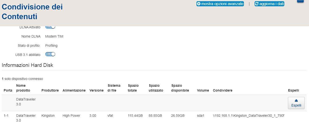

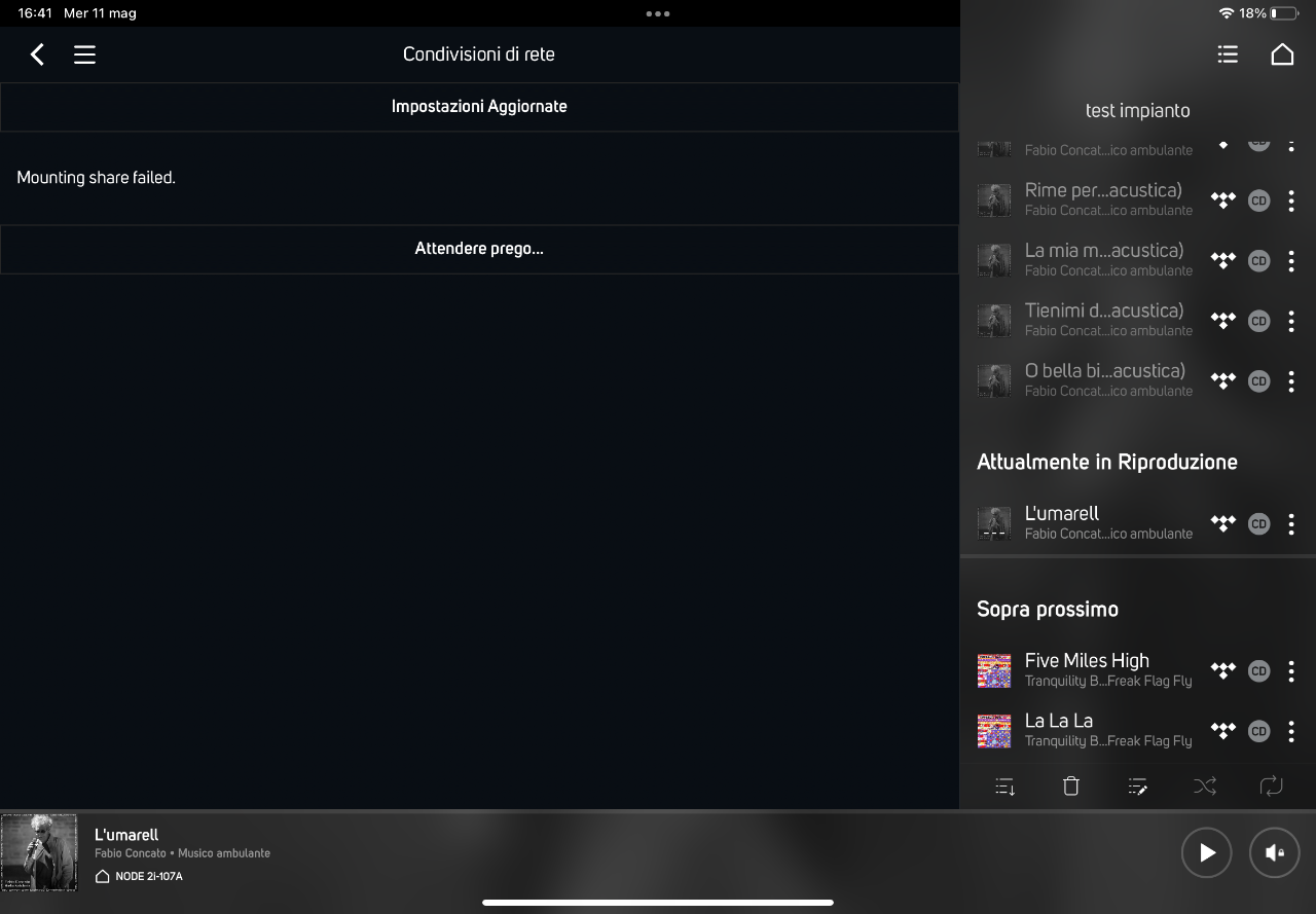

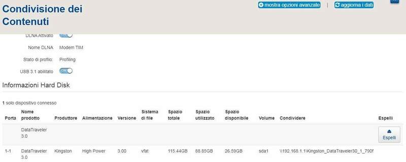

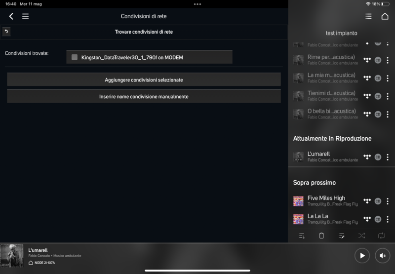

rictrip Inviato 11 Maggio 2022 Condividi Inviato 11 Maggio 2022 Buongiorno ho letto che è possibile far leggere una libreria musicale presente su HD o penna usb al Bluesound Node 2i come se fosse un NAS, semplicemente collegando la suddetta chiavetta nella presa usb del Router ed abilitando ovviamente la condivisione via USB tramite il pannello di controllo del suddetto router. Fin qui ho fatto tutto. Quando vado a cercare dal Node la chiavetta in questione, la trovo e metto la spunta sul quadratino per selezionarlo (prima foto), ma dopo un paio di secondi mi scrive che il processo di acquisizione della libreria è fallito (figura 2). Qualcuno può aiutarmi? ps. Chiave formattata FAT32 Link al commento https://melius.club/topic/8240-come-leggere-hard-disk-collegato-al-router-con-il-node-2i/ Condividi su altri siti Altre opzioni di condivisione...
stefano_mbp Inviato 11 Maggio 2022 Condividi Inviato 11 Maggio 2022 @rictrip provai tempo fa col mio modem/router: è un Apple AirPort Extreme che permette la condivisione ma pretende che per accedere si impostino le credenziali … non sono mai riuscito a venirne fuori … La condivisione che crea il tuo modem è pubblica o soggetta a credenziali? Hai provato a condividere una cartella invece di tutta la chiavetta/disco? Link al commento https://melius.club/topic/8240-come-leggere-hard-disk-collegato-al-router-con-il-node-2i/#findComment-457826 Condividi su altri siti Altre opzioni di condivisione...
rictrip Inviato 11 Maggio 2022 Autore Condividi Inviato 11 Maggio 2022 @stefano_mbp 4 minuti fa, stefano_mbp ha scritto: La condivisione che crea il tuo modem è pubblica o soggetta a credenziali? Non ho impostato nulla 4 minuti fa, stefano_mbp ha scritto: Hai provato a condividere una cartella invece di tutta la chiavetta/disco? La cartella è comunque dentro il disco, come dovrei procedere? Link al commento https://melius.club/topic/8240-come-leggere-hard-disk-collegato-al-router-con-il-node-2i/#findComment-457829 Condividi su altri siti Altre opzioni di condivisione...
rictrip Inviato 11 Maggio 2022 Autore Condividi Inviato 11 Maggio 2022 Ho provato a trascrivere manualmente anche la stringa che si legge in basso a sinistra, che è quella che vedo nella schermata delle impostazioni del router Link al commento https://melius.club/topic/8240-come-leggere-hard-disk-collegato-al-router-con-il-node-2i/#findComment-457830 Condividi su altri siti Altre opzioni di condivisione...
stefano_mbp Inviato 11 Maggio 2022 Condividi Inviato 11 Maggio 2022 @rictrip che succede se vai nelle impostazioni avanzate (in alto a destra)? Link al commento https://melius.club/topic/8240-come-leggere-hard-disk-collegato-al-router-con-il-node-2i/#findComment-457832 Condividi su altri siti Altre opzioni di condivisione...

rictrip Inviato 11 Maggio 2022 Autore Condividi Inviato 11 Maggio 2022 @stefano_mbp nulla di rilevante a riguardo, mi da la possibilità di cambiare i nomi di Samba Dlna Link al commento https://melius.club/topic/8240-come-leggere-hard-disk-collegato-al-router-con-il-node-2i/#findComment-457838 Condividi su altri siti Altre opzioni di condivisione...

stefano_mbp Inviato 11 Maggio 2022 Condividi Inviato 11 Maggio 2022 @rictrip ho il dubbio che siano necessarie delle credenziali. Il Bluesound ti permetterebbe di inserirle? … e dovresti trovare nel modem qualche impostazione al riguardo Adesso, Ornito_1 ha scritto: quindi dovrei riformattare in ExFat Purtroppo sì … prova comunque prima con una chiavetta usb … Link al commento https://melius.club/topic/8240-come-leggere-hard-disk-collegato-al-router-con-il-node-2i/#findComment-457845 Condividi su altri siti Altre opzioni di condivisione...

rictrip Inviato 11 Maggio 2022 Autore Condividi Inviato 11 Maggio 2022 3 minuti fa, stefano_mbp ha scritto: Bluesound ti permetterebbe di inserirle? Si.. ma non saprei come impostarle nel pendrive Link al commento https://melius.club/topic/8240-come-leggere-hard-disk-collegato-al-router-con-il-node-2i/#findComment-457851 Condividi su altri siti Altre opzioni di condivisione...
stefano_mbp Inviato 11 Maggio 2022 Condividi Inviato 11 Maggio 2022 Adesso, rictrip ha scritto: Si.. ma non saprei come impostarle nel pendrive Non nel pendrive ma nel router/modem, è lui che “comanda” e decide come devono essere gestite le condivisioni Link al commento https://melius.club/topic/8240-come-leggere-hard-disk-collegato-al-router-con-il-node-2i/#findComment-457855 Condividi su altri siti Altre opzioni di condivisione...
