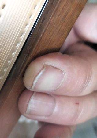

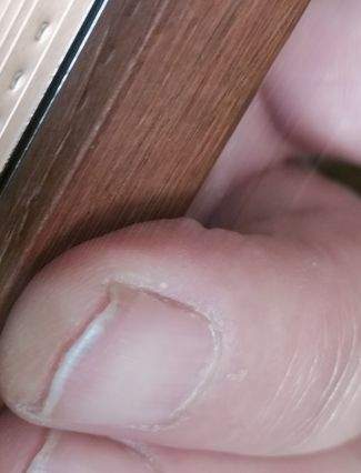

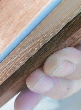

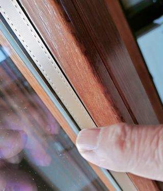

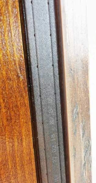

approfitto di questo Th: ho messo infissi nuovi nel novembre 2014. Ma mi viene un ( tardivo ) dubbio. Anche se le foto non aiutano molto, si ha come l'impressione che il vetro della vetrocamera non avesse...spessore. Sul papiro di carte che la ditta ( vicino a dove abito) mi aveva rilasciato ( per la detrazione del 60 o 70%, non ricordo )lo spessore vetrocamera risulterebbe  mm 3+3+18+3+3...siccome continuo a rivolgermi a loro ogni tanto per piccoli lavoretti, mi sembra strano essere stato imbrogliato. Secondo voi qual'è la maniera per sapere esattamente lo spessore della vetrocamera ...senza rompere il vetro naturalmente...
