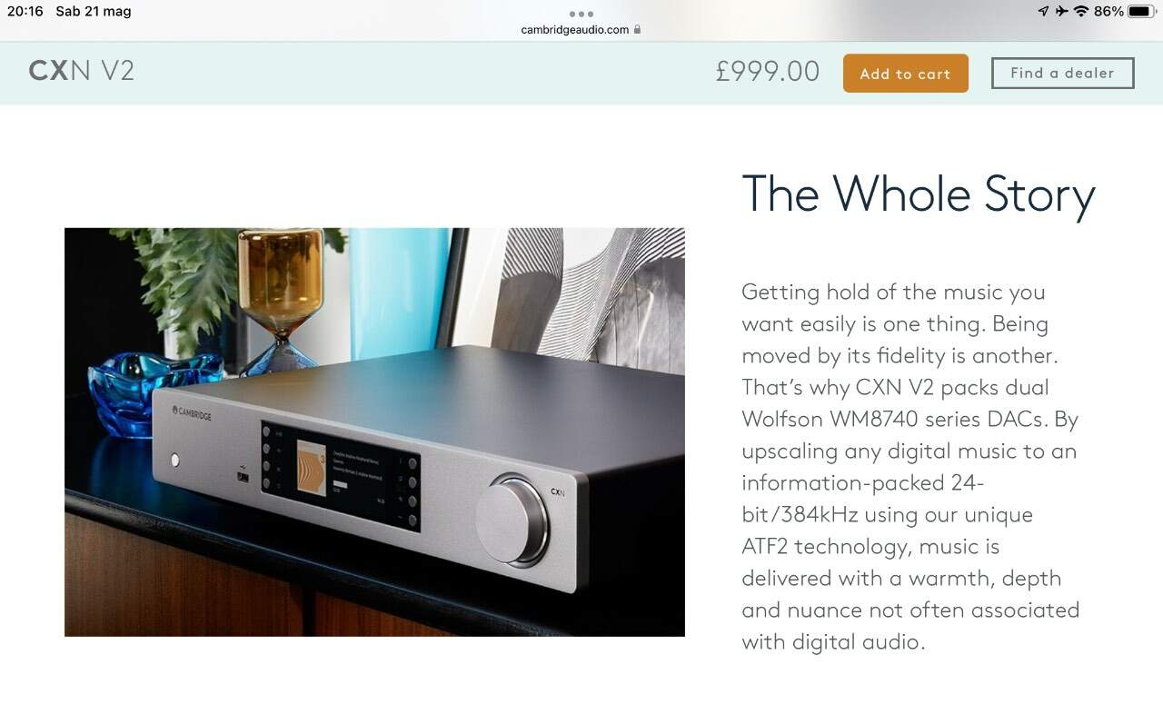

stefano_mbp Inviato 21 Maggio 2022 Condividi Inviato 21 Maggio 2022 1 ora fa, audio_fan ha scritto: Per qualsiasi audiofilo l' upsampling va evitato "senza se e senza ma". … lo fa comunque il dac … se non è un NOS, gli altri, cosiddetti Sigma/Delta fanno tutti upsampling interno più o meno corretto: Cambridge Audio ad esempio in molti dac/streamer fa upsampling di tutto a 384, quindi su base 48 anche per i file con frequenza su base 44.1 Link al commento https://melius.club/topic/8335-streaming-e-equalizzazione/#findComment-467634 Condividi su altri siti Altre opzioni di condivisione...
