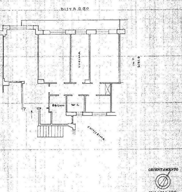

8 ore fa, LUIGI64 ha scritto:
Hai ragione
Attenzione al numero di colonne di scarico.
Se come pare ne ha solo una in corrispondenza del locale WC, la cucina ci arriva con un tubo lungo e con poca pendenza.
Sembra una casa umbertina (cavallo 800/900) di Roma.
https://melius.club/topic/8354-orientamento-casa/#findComment-465968
@LUIGI64 per l'esposizione dipende anche dal luogo
Se è in una zona molto calda avrai ua'abitazione più fresca
nel nord italia avrai una casa piuttosto umida anche perché a sud non mi pare libera e le finestre danno su un cavedio
non mi piace il bagno vicino alla zona giorno e davanti alla cucina
https://melius.club/topic/8354-orientamento-casa/#findComment-465983
Fabio Cottatellucci
1 ora fa, LUIGI64 ha scritto:
Rispetto alla piantina il 2do bagno si trova presso stanzetta a dx
Certo.
Come ti dicevo, verifica se la cucina ha una propria colonna, altrimenti valuta bene le pendenze altrimenti rischi di dover mettere il lavandino di cucina a ridosso del corridoio e la lavapanni in bagno.

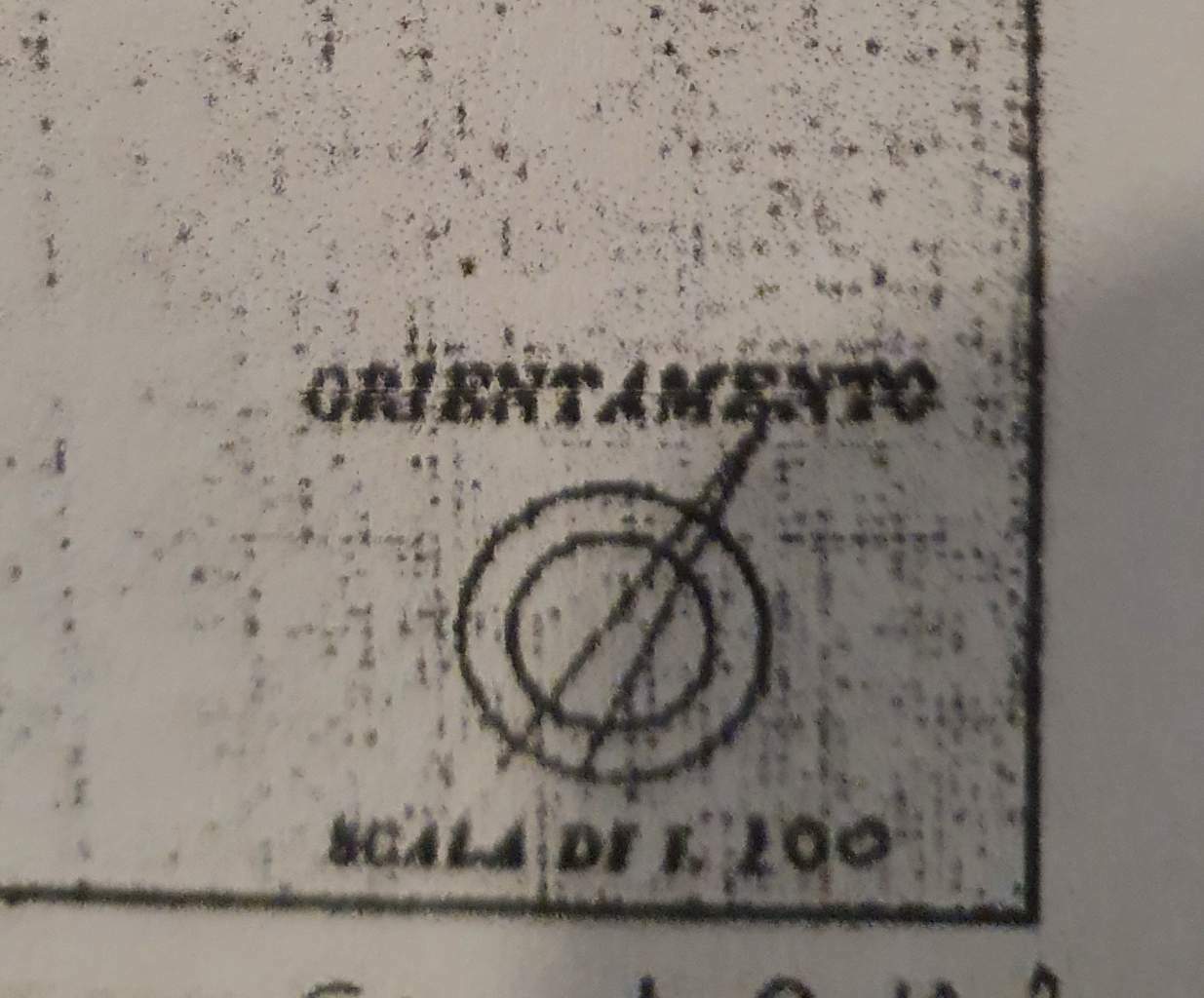

esposizione NO, piuttosto penalizzante
E' anche questione di gusto personale, le finestre a nord possono anche essere interessanti quando sono molto ampie, perfettamente isolate termicamente e con affaccio sufficientemente libero. In queste condizioni danno una luce che personalmente trovo molto gradevole, moderna, stimolante, mai fastidiosa. Se nelle vedute c'è un po' di verde o un bel contesto urbano, vederlo perfettamente illuminato avendo il sole alle spalle può essere uno spettacolo o quantomeno una piacevole via di fuga visiva.
Con finestre piccole, magari poco isolate, e contesti visivi ristretti a mio avviso gli affacci nord risultano depressivi, ma è sopratutto questione di gusti personali e in parte di ubicazione della casa.
In caso di contesto urbano con palazzi dirimpettai molto vicini, l'affaccio nord può diventare persino fastidioso d'estate causa il riverbero di luce e calore del palazzo di fronte. Il delta di luminosità estate-inverno e persino sole/nuvole sarà in questo caso fortissima, estrema in caso di dirimpettaio con facciata continua in vetro semispecchiante.
https://melius.club/topic/8354-orientamento-casa/#findComment-466043
Oggettivamente l'esposizione è molto penalizzante, per i miei gusti.
Tutte le finestre a nord - nord ovest ; è vero che d'estate i locali saranno un po' più freschi ( diciamo meno caldi), ma per molti mesi in pratica il sole diretto nelle stanze non entrerà mai; il discorso umidità, confort ovviamente dipende anche da moltri altri aspetti, ad esempio dall'isolamento (come diceva @Martin ) ma a me una stanza dove il sole non entra mai non piace.
Se poi le stanze sono praticamente tutte, .. no .. sinceramente un'appartamento così a me non piace, indipendentmente da quello che ci sta attorno
https://melius.club/topic/8354-orientamento-casa/#findComment-466095
