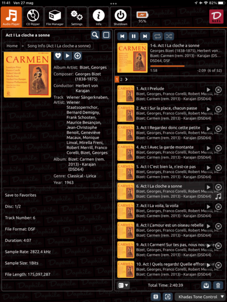

carmus Inviato 26 Maggio 2022 Autore Condividi Inviato 26 Maggio 2022 Salve a tutti, non son riuscito a scaricare quel programma ma ne ho trovato un altro ed in effetti dopo la conversione in dsf daphile li vede, li fa partire dandomi la massima risoluzione del dac. Probabilmente disturberò ancora per ulteriori chiarimenti sul funzionamento di questi sistemi, conto a breve di acquistare un dac più performante (pensavo al Gustard 26) e comincio subito col chiedervi a cosa serve quel microchip disegnato in basso a dx dove appare il dac in uscita? Link al commento https://melius.club/topic/8430-riconoscimento-sacd-con-daphile/#findComment-472328 Condividi su altri siti Altre opzioni di condivisione...
maxgazebo Inviato 26 Maggio 2022 Condividi Inviato 26 Maggio 2022 2 ore fa, carmus ha scritto: cosa serve quel microchip disegnato in basso a dx dove appare il dac in uscita? Non ho l'interfaccia Daphile davanti, ma se non ricordo male è il pulsante che fa caricare il file da riprodurre in RAM per poi leggerlo, invece di andarlo a prendere pezzo-pezzo durante la lettura dall'HDD o dal NAS Sembra che caricare in RAM il file prima di leggerlo migliori le prestazioni, a volte l'ho provato, ma non sono riuscito ad apprezzare differenze Link al commento https://melius.club/topic/8430-riconoscimento-sacd-con-daphile/#findComment-472503 Condividi su altri siti Altre opzioni di condivisione...
stefano_mbp Inviato 26 Maggio 2022 Condividi Inviato 26 Maggio 2022 52 minuti fa, maxgazebo ha scritto: è il pulsante che fa caricare il file da riprodurre in RAM Corretto, più precisamente trasforma il formato in wav e lo carica in ram prima di riprodurlo … questo viene fatto su tutta la coda di riproduzione quindi, a seconda della maggiore o minore risoluzione dei file e dalla potenza della cpu, può essere necessario un po’ di tempo per completare l’operazione Link al commento https://melius.club/topic/8430-riconoscimento-sacd-con-daphile/#findComment-472551 Condividi su altri siti Altre opzioni di condivisione...

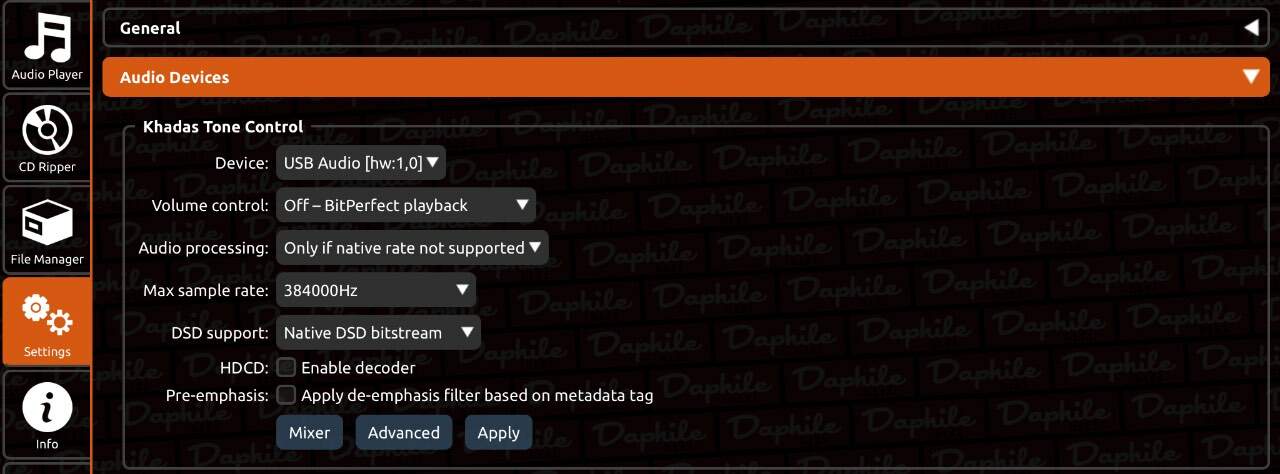

stefano_mbp Inviato 27 Maggio 2022 Condividi Inviato 27 Maggio 2022 17 ore fa, Bruno Miranda ha scritto: E' possibile farlo con daphile? Certamente, il dac capace di riprodurre DSD viene riconosciuto e puoi quindi riprodurre DSD direttamente Se vai in Audio devices vedrai la voce DSD support impostata come Native DSD Bitstreaming (il dac deve essere in questo caso collegato con usb) Link al commento https://melius.club/topic/8430-riconoscimento-sacd-con-daphile/#findComment-473255 Condividi su altri siti Altre opzioni di condivisione...
