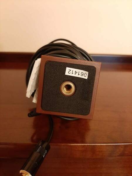

andrea7617 Inviato 29 Maggio 2022 Autore Condividi Inviato 29 Maggio 2022 @hiroshi976 Link al commento https://melius.club/topic/8490-aiuto-calibrazione-audissey-onkyo-non-va-pi%C3%B9/#findComment-475494 Condividi su altri siti Altre opzioni di condivisione...
hiroshi976 Inviato 29 Maggio 2022 Condividi Inviato 29 Maggio 2022 @andrea7617 il poliuretano lo vedo ancora attaccato 😄 Link al commento https://melius.club/topic/8490-aiuto-calibrazione-audissey-onkyo-non-va-pi%C3%B9/#findComment-475498 Condividi su altri siti Altre opzioni di condivisione...
andrea7617 Inviato 29 Maggio 2022 Autore Condividi Inviato 29 Maggio 2022 @hiroshi976 l'ho rimosso e aperto svitando le 4 viti. Dentro è praticamente vuoto e c'è il cavo che va fino alla sommità del microfono... Link al commento https://melius.club/topic/8490-aiuto-calibrazione-audissey-onkyo-non-va-pi%C3%B9/#findComment-475503 Condividi su altri siti Altre opzioni di condivisione...
hiroshi976 Inviato 29 Maggio 2022 Condividi Inviato 29 Maggio 2022 Adesso, andrea7617 ha scritto: Dentro è praticamente vuoto e c'è il cavo che va fino alla sommità del microfono... Ecco, controlla e risalda i poli che arrivano alla capsula del mic. Rifai le saldature, ormai che l'hai aperto, anche se apparentemente sembrano ok. Poi fai una verifca, cavo, connettore con il multimetro. Link al commento https://melius.club/topic/8490-aiuto-calibrazione-audissey-onkyo-non-va-pi%C3%B9/#findComment-475505 Condividi su altri siti Altre opzioni di condivisione...

andrea7617 Inviato 29 Maggio 2022 Autore Condividi Inviato 29 Maggio 2022 @hiroshi976 ho seguito le tue indicazioni e testato il microfono con la capsula sporgente dal microfono ed è tornato tutto a funzionare. Poi ho rimontato il microfono spingendo la capsula nella sua sede ed ha smesso di funzionare. Allora rismonto tutto, lascio la capsula sporgente ed il microfono senza fondo e funziona. Allora decido di lasciarla così, rimonto il fondo, ritesto ed il microfono è ancora non funzionante... Deduco ci siano problemi con la capsula, ho letto dei forum stranieri e non è infrequente che questi microfoni smettano di funzionare. D'altronde non so nemmeno come l'ha trattato il vecchio proprietario... Direi però che il sinto non ha problemi. Link al commento https://melius.club/topic/8490-aiuto-calibrazione-audissey-onkyo-non-va-pi%C3%B9/#findComment-475776 Condividi su altri siti Altre opzioni di condivisione...
