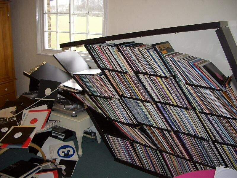

le librerie expedit (ora kallax), grazie al loro sistema di incastro delle mensole, portano ben di più dei 13 kg dichiarati per ripiano;
il vero problema è però la controventatura - pressoché inesistente - che garantirebbe loro anche una certa stabilità in caso ad esempio di spinte laterali (es.scosse sismiche)
consigliatissimo pertanto, quando possibile, il vincolarle alle pareti della stanza per scongiurare brutti scherzi..
https://melius.club/topic/8599-libreria-per-vinili-ikea/#findComment-482508
@regioweb ...però, quella nella foto, non era stata montata correttamente !!!
I ripiani completi (quelli in un pezzo unico) devono essere in orizzontale, e quelli corti (i separatori) in verticale. 🤦‍♂️
Così si aumenta la stabilità, basta seguire le istruzioni di montaggio. 😁
