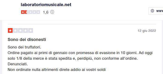

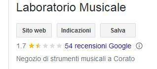

arcdb Inviato 22 Giugno 2022 Condividi Inviato 22 Giugno 2022 @gorillone Per carità di Dio ! Quello è l'ultimo posto dove dovete acquistare. Leggetevi le rece su google o trustpilot e capirete chi è il soggetto. Sbrigatevi perché a breve il mio post verrà cancellato perché non so se qui ha dei complici o semplicemente hanno paura della loro ombra. E questo lo dico a ragione dato che discussioni o post simili sono già stati censurati alla faccia della funzione di un forum di mettere in guardia gli appassionati da truffatori, come avviene nei forum esteri. Adesso verranno a dirmi che le rece di altri siti non hanno peso e potrebbero essere false o che non sono problemi pertinenti al forum...ma sfido mod e admin ad acquistare li... https://it.trustpilot.com/review/www.laboratoriomusicale.net Link al commento https://melius.club/topic/8864-300b-jj/#findComment-499444 Condividi su altri siti Altre opzioni di condivisione...
avv Inviato 22 Giugno 2022 Autore Condividi Inviato 22 Giugno 2022 Azzz...e pensare che avevo individuato proprio Laboratorio Musicale come probabile fornitore. A questo punto non posso che ringraziarti ed essere contento dello scampato pericolo!! Link al commento https://melius.club/topic/8864-300b-jj/#findComment-499483 Condividi su altri siti Altre opzioni di condivisione...
arcdb Inviato 22 Giugno 2022 Condividi Inviato 22 Giugno 2022 @avv leggere sempre le rece prima di farsi abbagliare dal sito. Link al commento https://melius.club/topic/8864-300b-jj/#findComment-499487 Condividi su altri siti Altre opzioni di condivisione...

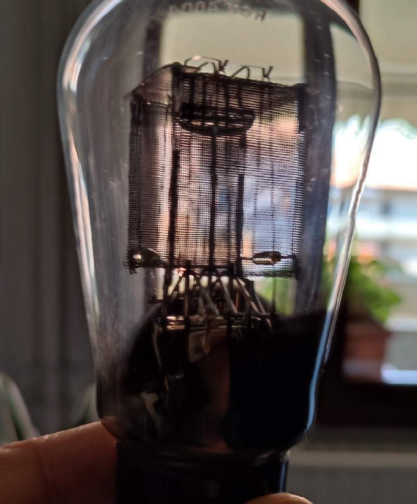

mariovalvola Inviato 22 Giugno 2022 Condividi Inviato 22 Giugno 2022 Le Linlai le trovi da molti venditori. Grant Fidelity le vende anche con una maggiore selezione. Oltretutto, trovi la produzione per il mercato occidentale, la Global. Su AliExpress trovi moltissimi venditori che le trattano. Esistono moltissime serie. Per brutte esperienze avute in passato, io dalle FullMusic continuerò a starci alla larga. Ti basti sapere che spacciano per mesh un anodo traforato, una lamiera bucherellata. Una squallidissima cinesata. I veri tubi mesh, del passato e attuali, sono un'altra cosa. Guarda una mia RGN4004 degli anni '30. Una rete vera carbonizzata. Una raddrizzatrice inarrivabile Se le 300B FullMusic non vanno in valanga, come è capitato a me, non danno problemi a prescindere dal valore dell' Gm offerto. A me, comunque, non piacciono. L'offerta cinese si è molto evoluta in questi anni. Guarda il sito della Grant Fidelity. Link al commento https://melius.club/topic/8864-300b-jj/#findComment-499723 Condividi su altri siti Altre opzioni di condivisione...

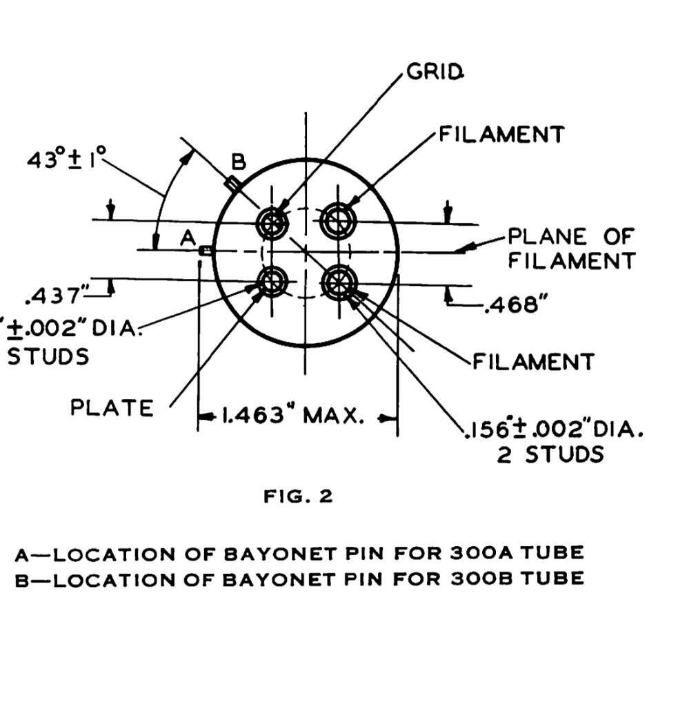

avv Inviato 22 Giugno 2022 Autore Condividi Inviato 22 Giugno 2022 Aggiungo che qualche mese fa mi era successo di inserire in modo sbagliato una valvola sulla base. E ciò perché la valvola era da "avvitare" ma non avevo un riferimento per l'inserimento ( come poteva essere il piolino che fuoriesce dalla base delle valvola che va inserito nell'apposito invito ). Quindi la valvola ha lavorato male; può essere questa una spiegazione del problema che ho riscontrato? Link al commento https://melius.club/topic/8864-300b-jj/#findComment-499896 Condividi su altri siti Altre opzioni di condivisione...

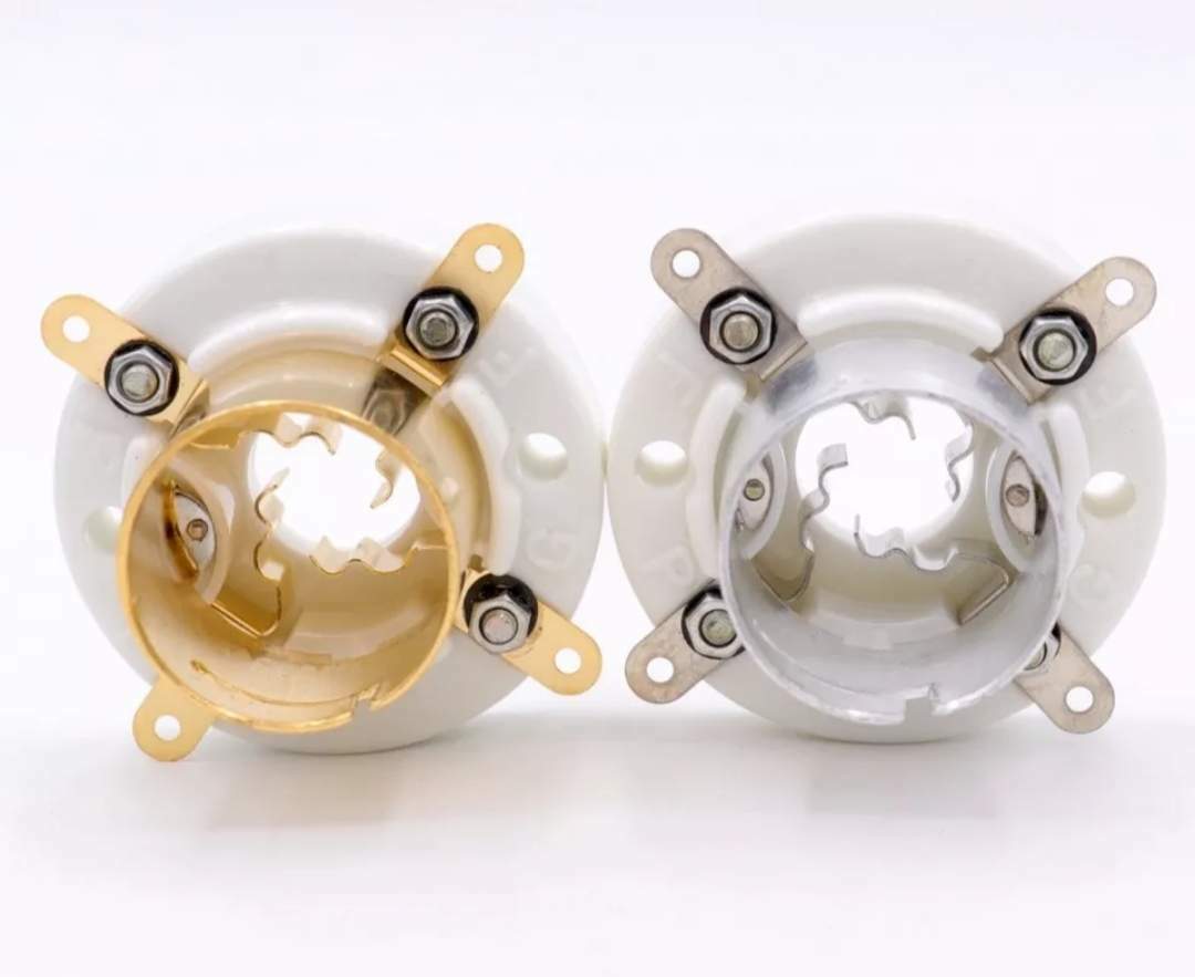

mariovalvola Inviato 22 Giugno 2022 Condividi Inviato 22 Giugno 2022 Lo zoccolo UX4, presenta due piedini più grossi che sono collegati al filamento e due più sottili che vanno all'anodo e alla griglia. Se lo zoccolo femmina è serio, è quasi impossibile montare al contrario il tubo. 11 minuti fa, avv ha scritto: Aggiungo che qualche mese fa mi era successo di inserire in modo sbagliato una valvola sulla base. E ciò perché la valvola era da "avvitare" ma non avevo un riferimento per l'inserimento ( come poteva essere il piolino che fuoriesce dalla base delle valvola che va inserito nell'apposito invito ). Mi mandi una foto per cortesia? Link al commento https://melius.club/topic/8864-300b-jj/#findComment-499909 Condividi su altri siti Altre opzioni di condivisione...
