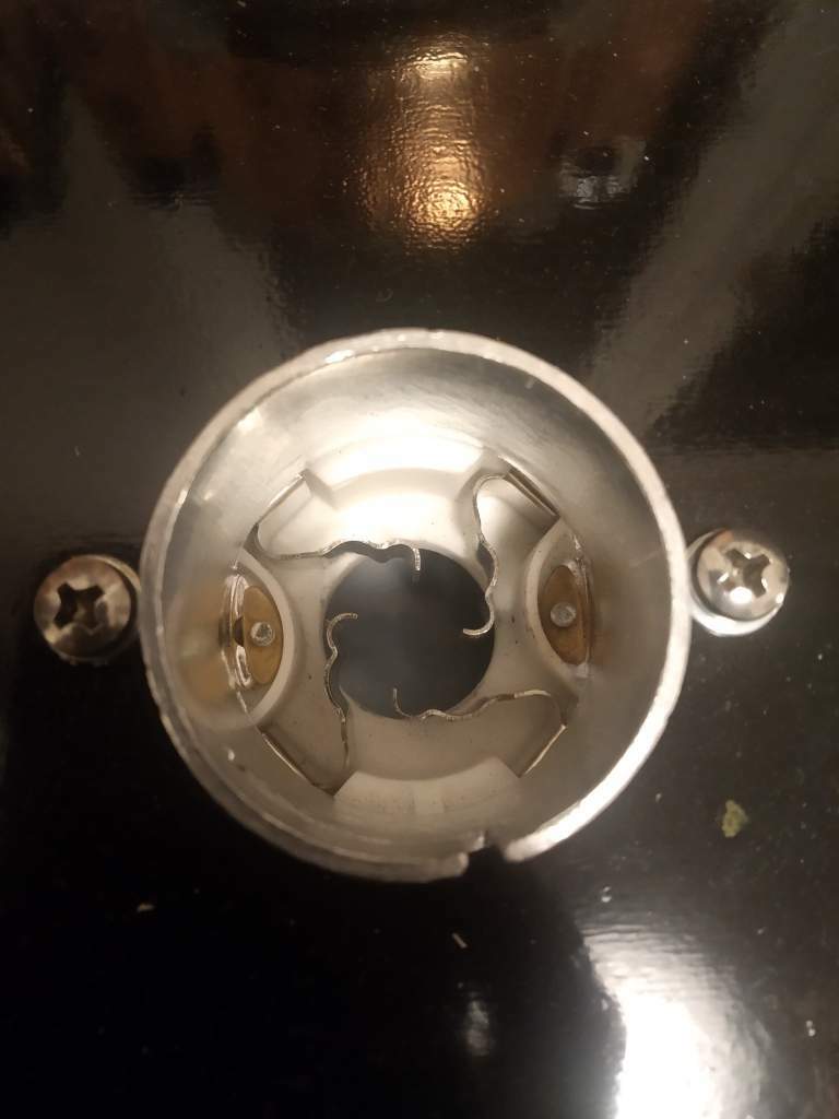

mariovalvola Inviato 22 Giugno 2022 Condividi Inviato 22 Giugno 2022 Se gli zoccoli fossero come questi, Bisogna verificare bene. Non mi sembra (posso sbagliarmi ) che tutte le 300B abbiano il PIN dello zoccolo posizionato nello stesso modo. Link al commento https://melius.club/topic/8864-300b-jj/page/2/#findComment-499923 Condividi su altri siti Altre opzioni di condivisione...
walge Inviato 22 Giugno 2022 Condividi Inviato 22 Giugno 2022 @avv manda le foto anche dell'ampli, sopratutto quelle interne. Walter Link al commento https://melius.club/topic/8864-300b-jj/page/2/#findComment-499926 Condividi su altri siti Altre opzioni di condivisione...
mariovalvola Inviato 22 Giugno 2022 Condividi Inviato 22 Giugno 2022 Per esempio: questi zoccoli cinesi per la WE300B, non andrebbero bene Link al commento https://melius.club/topic/8864-300b-jj/page/2/#findComment-499932 Condividi su altri siti Altre opzioni di condivisione...
avv Inviato 22 Giugno 2022 Autore Condividi Inviato 22 Giugno 2022 @mariovalvola certo, certo. Vedo se riesco ora. Ho bisogno di un po' di tempo. Ho un piccolo video dell'interno, ma credo non si possa postare. Comunque grazie, fatemi del tempo. Link al commento https://melius.club/topic/8864-300b-jj/page/2/#findComment-499935 Condividi su altri siti Altre opzioni di condivisione...
avv Inviato 22 Giugno 2022 Autore Condividi Inviato 22 Giugno 2022 Link al commento https://melius.club/topic/8864-300b-jj/page/2/#findComment-499946 Condividi su altri siti Altre opzioni di condivisione...

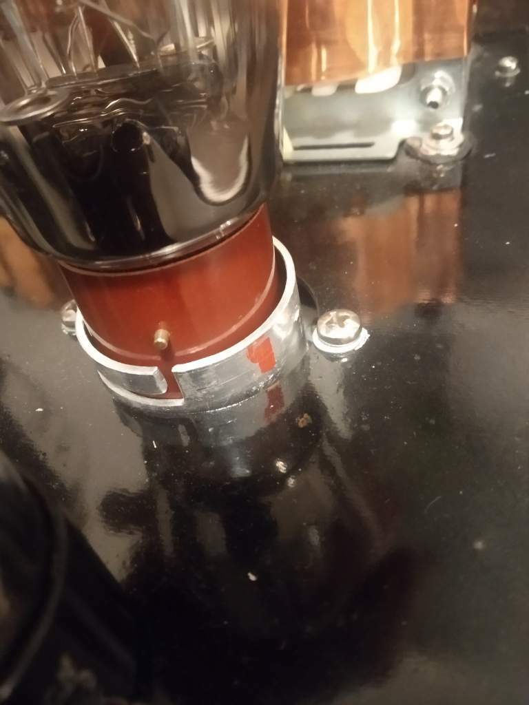

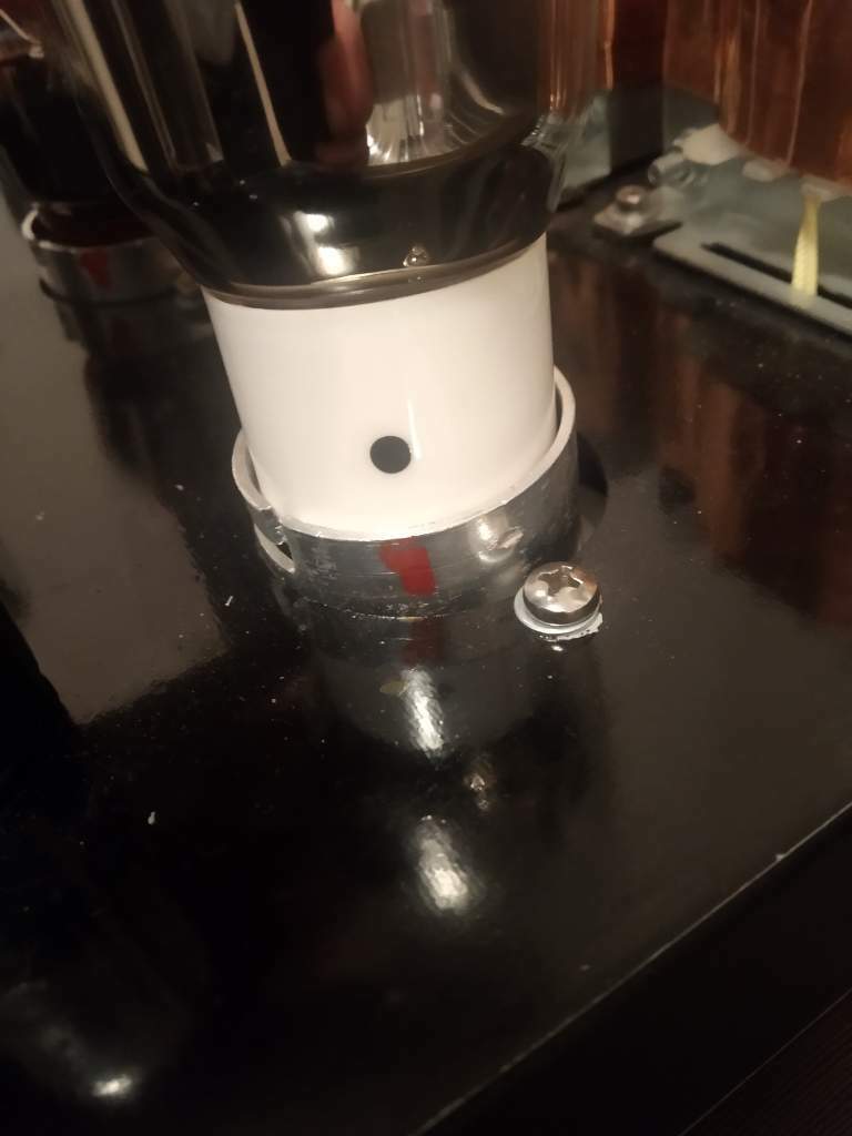

avv Inviato 22 Giugno 2022 Autore Condividi Inviato 22 Giugno 2022 In questa foto la situazione "normale" con la 300B ad inserimento dove non puoi sbagliare Link al commento https://melius.club/topic/8864-300b-jj/page/2/#findComment-499948 Condividi su altri siti Altre opzioni di condivisione...
avv Inviato 22 Giugno 2022 Autore Condividi Inviato 22 Giugno 2022 In quest'altra foto la situazione "difficile" che mi ha oi avrebbe creato il problema sulla JJ. Vedete il segno rosso l'ho messo io su indicazione del costruttore. Il pallino nero della valvola si allinea al segno rosso e l'inserimento È corretto. Link al commento https://melius.club/topic/8864-300b-jj/page/2/#findComment-499955 Condividi su altri siti Altre opzioni di condivisione...
mariovalvola Inviato 22 Giugno 2022 Condividi Inviato 22 Giugno 2022 ma quelle marroni, erano 300B 98? Presumo che il tuo ampli sia artigianale Link al commento https://melius.club/topic/8864-300b-jj/page/2/#findComment-499957 Condividi su altri siti Altre opzioni di condivisione...
mariovalvola Inviato 22 Giugno 2022 Condividi Inviato 22 Giugno 2022 Uno zoccolo, è stato pensato per evitare errori. Così è un puro esercizio sado-maso.. La baionetta è comoda se la chiave è presente in tutti i tubi e che sia uguale per tutti i tipi di 300B.Così, mi pare che non sia Link al commento https://melius.club/topic/8864-300b-jj/page/2/#findComment-499963 Condividi su altri siti Altre opzioni di condivisione...
mariovalvola Inviato 22 Giugno 2022 Condividi Inviato 22 Giugno 2022 cambia gli zoccoli. E' la scelta più furba e meno foriera di rischi Link al commento https://melius.club/topic/8864-300b-jj/page/2/#findComment-499966 Condividi su altri siti Altre opzioni di condivisione...
avv Inviato 22 Giugno 2022 Autore Condividi Inviato 22 Giugno 2022 @mariovalvola si 300B 98. Come dicevo l'ampli è "artigianale". Mi faccia cambiare gli zoccoli mettendo quelli ad inserimento verticale senza l'avvito Link al commento https://melius.club/topic/8864-300b-jj/page/2/#findComment-499984 Condividi su altri siti Altre opzioni di condivisione...
mariovalvola Inviato 22 Giugno 2022 Condividi Inviato 22 Giugno 2022 Bravo. Da quello che ricordo, le 300B98, per esempio, rispetto alle repliche WE300B, hanno il pin come le WE300A al centro tra i piedini di griglia e anodo mentre le WE300B e sue repliche fedeli, hanno il pin verso la griglia. In altre 300B, non c'è proprio. Metterti uno zoccolo simile, scusami, è una bischerata. Link al commento https://melius.club/topic/8864-300b-jj/page/2/#findComment-499999 Condividi su altri siti Altre opzioni di condivisione...
