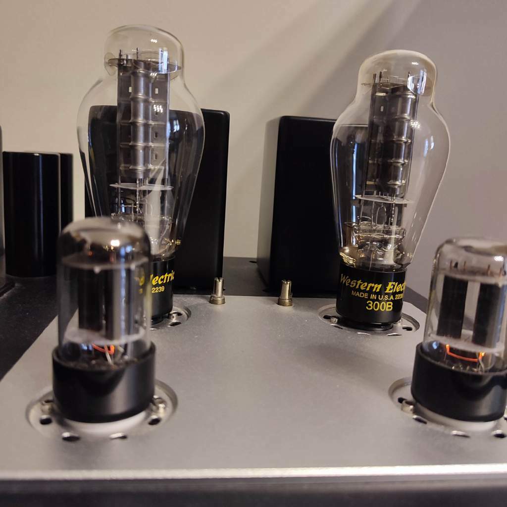

mariovalvola Inviato 15 Dicembre 2023 Condividi Inviato 15 Dicembre 2023 Però, hanno molto da dire 1 Link al commento https://melius.club/topic/8864-300b-jj/page/5/#findComment-1045955 Condividi su altri siti Altre opzioni di condivisione...
mchiorri Inviato 15 Dicembre 2023 Condividi Inviato 15 Dicembre 2023 e tu che metti queste immagini pornografiche! Ci fai sbavare... 1 Link al commento https://melius.club/topic/8864-300b-jj/page/5/#findComment-1046332 Condividi su altri siti Altre opzioni di condivisione...
