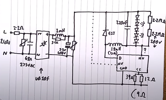

Si, è così. Si va da un semplice raddrizzatore con cella di caduta a condensatore e limitazione resistiva a circuiti "switching" abbastanza raffinati. Le dimmerabili dovrebbero essere di questo tipo, devono "annusare" correttamente il vero valore efficace della tensione data dal dimmer e regolare di conseguenza la corrente ai led.
Mi dice un miocuggino che è talmente peòcio da tentare la riparazione delle led, che tra i guasti riparabili (circa il 50%) un 15 - 20% è il condensatore di livellamento principale a 400Vn mentre il rimanente è qualche led che salta interrompendo la serie. Integrati e altri componenti transistoroidi li considera irreparabili.

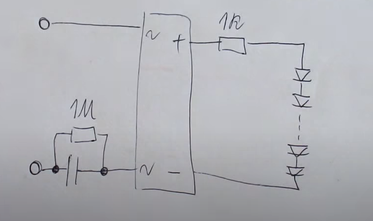

@Velvet quelle sono del tipo led "COG" (Chip-On-Glass), quelle non-dimmerabili non è detto abbiano l'alimentatore.  Infatti le ho montate (prese al bricoman)  nel tinello borsellato ed ho notato che "inchiodano" perfettamente lo stroboscopio del giradischi, molto meglio della piccola lampada tipo CFL che usavo apposta, pertanto sono alimentate ad un multiplo perfetto della frequenza di rete, immagino si tratti solo di diodi e condensatore di caduta, forse un resistore di limitazione lato cc.  Per far stare tutto nella piccola base lampada saranno minicomponenti in SMD, critici col surriscaldamento in quanto manca la superficie dissipante delle lampade led tradizionali "Chip-On-Board"
https://melius.club/topic/8961-la-sicurezza-delle-lampadine-led/#findComment-505253
Grazie ai ciapinèr di yotube, si conferma quanto sopra: Questo è il raffinato schema di alimentazione di una led-cog Philips top di gamma, non dimmerabile(!). Il circuito dell'alimentatore switching è atipico e abbastanza raffinato, alla ricerca della massima efficienza energetica e della "comodità" del punto di lavoro del chippino PT4554C
Questo invece lo schema di una led-cog cinesazza da bricocenter, appunto condensatori, raddrizzatore e resistenza, accesa a 50Hz senza nemmeno un tentativo di "smoothing" capacitivo in continua.
