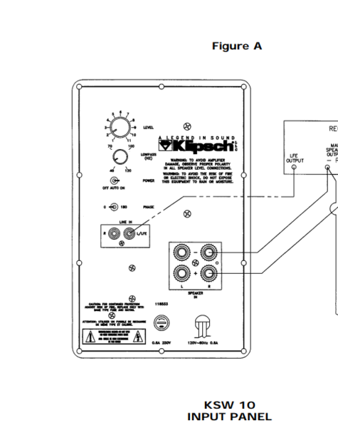

help sub klipsch ksw 10
non riesco a trovare il modo per attivare il sub solo quando arrivano le frequenze basse, mi spiego meglio: il sub ha una spia verde che indica che è sempre acceso, prima che lo smontassi mi sembra che la spia fosse rossa è si attivava solo quando facevo partire un film. Adesso è sempre verde anche quando il sinto è spento.
ho provato vari collegamenti e switch ma non è cambiato nulla, avete qualche idea?
grazie

Immagino (non ho letto le specifiche!) che il sub abbia lo standby automatico non escludibile e che il comportamento descritto evidenza che non va più in standby.
Può succedere che un lieve disturbo (hum o ronzio causa ground loop o quant' altro) per quanto a malapena percettibile abbia questo effetto, però, se questa è la causa, è quanto meno improbabile che accostando l'orecchio al sub non si percepisca proprio nulla.
Il suggerimento è appunto fare questa verifica, se ci fosse veramente un ronzio si potrebbe poi approfondire quali ne siano le cause ed eventualmente come reimpostare il sub se non si riesce a farlo scomparire.
devo verificare ma a me con lo switch su auto si accende solo quando gli arrivano le basse frequenze
