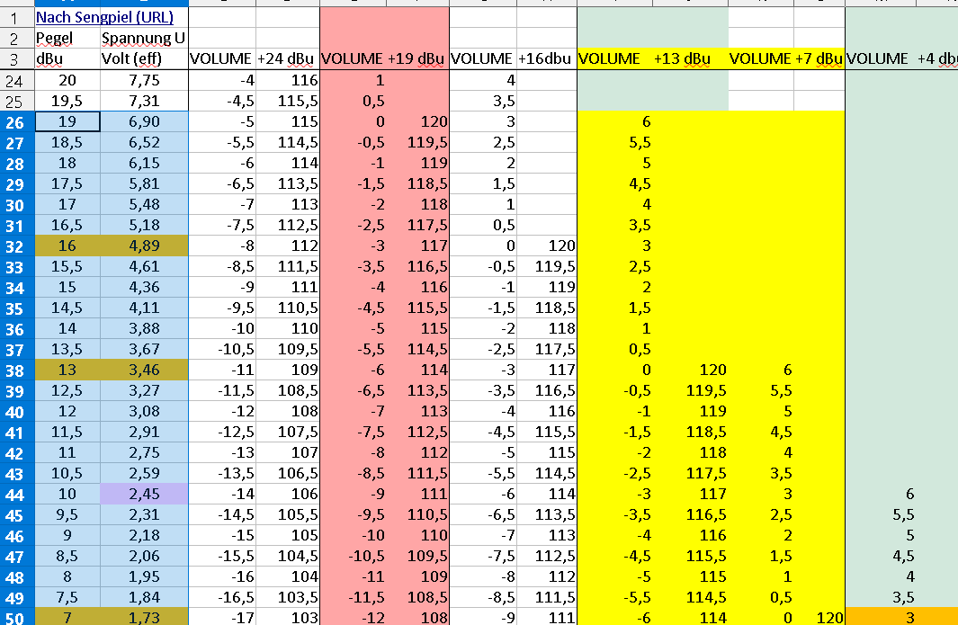

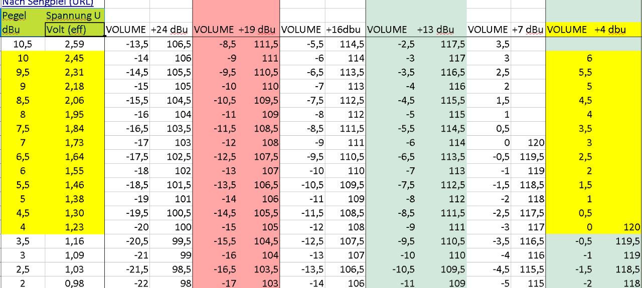

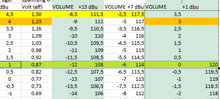

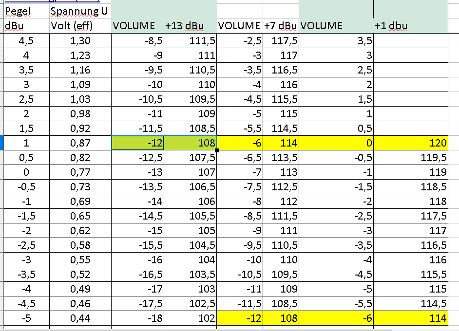

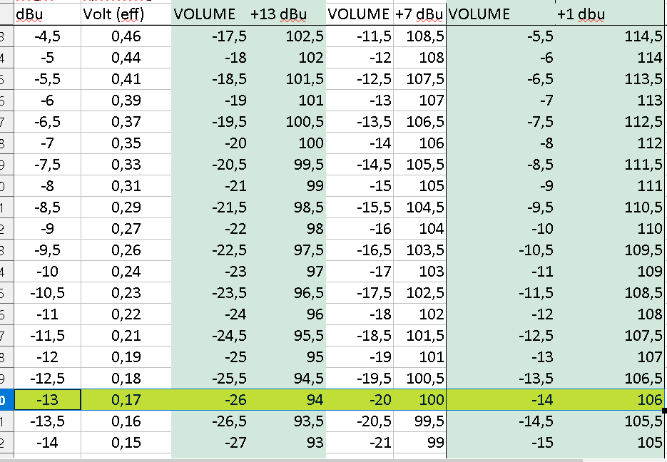

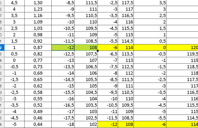

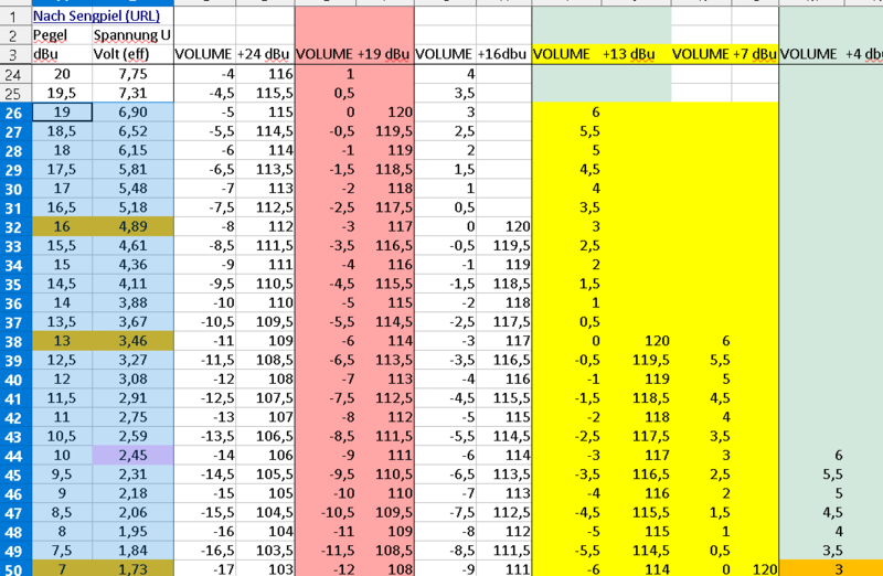

Dubleu Inviato 6 Luglio 2022 Condividi Inviato 6 Luglio 2022 Sensibilità di ingresso (per potenza nominale, carico di 8 Ohm): 1,5 V. Osserva il grafico che ho compilato in Excel per RME; le colonne iluminate di giallo fanno a caso tuo. Con impostazioni fissa a4 dbu a volume 0db erogherai 1,23 volt; dunque molto vicino alla potenza nominale del tuo finale che ha bisogno di 1,5V. Così sfrutterai maggiormante le doti di RME. Come vedi portando il volume a +6db potrai erogare 2,45 volt e dovresti risolvere il caso di qualsiasi registrazione bassa. Questo in linea di massima ma potresti godere di maggior dinamica e maggior pienone di potenza settandolo fisso a +7dbu o 13 dbu. Ad esempio uso Hegel H30 ed H4se che hanno un 1V in ingresso ma ascoltando con più 4dbu il senso di pienone, dinamica, controllo come i dettagli non sembrano emergere allo stesso modo. Sono confuso fra un ascolto fra i 13 ed i 19 dbu. Nel mio caso sembra che i 13dbu diano un senso di pieno e dettaglio superiore. Non sempre è così, a volte usando troppi volt si satura il finale. https://emotiva-italia.com/preamplificatori-stereofonici/emotiva-xsp-1.html Sembra uscire con 1Volt e guadagnare 12db, Emotiva sembra prediligere potenze di uscita basse del preamplificatore. 4dbu e dovresti risolvere Parti con 4dbu che sono più che sufficienti per avere la potenza massima ed ascolta qualche ora. Poi passa a 13 dbu (salto netto per capire le differenze) stando attento con il potenziometro. Con calma ascolti ciò che darà più appagamento e setti fisso. Calcola che in molti usano i classici preamplificatori che spesso hanno voltaggi massimi compresi fra i 11 e 22Volt. Link al commento https://melius.club/topic/9091-rme-adi2dac-dac-settaggio-come-preamp/#findComment-512117 Condividi su altri siti Altre opzioni di condivisione...

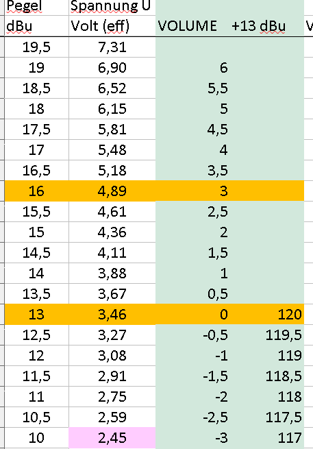

Dubleu Inviato 6 Luglio 2022 Condividi Inviato 6 Luglio 2022 Emotiva XSP-1 esce von 1 Volt e guadagna 12db Se noti il volume più 13dbu a meno 10.5db eroga circa 1 Volt (come XSP-1) Per guadagnare 12db come XSP-1 dovrai portare il volume a +1.5db. Ecco che i 13dbu risulteranno sicuramente superiori ed è la normale soluzione che adotterei. Il ref level va bene per i principianti ma se prendi un po' di mano anche solo negli ascolti vedrai che l'impostazione fissa darà i migliori risultati. Link al commento https://melius.club/topic/9091-rme-adi2dac-dac-settaggio-come-preamp/#findComment-512133 Condividi su altri siti Altre opzioni di condivisione...

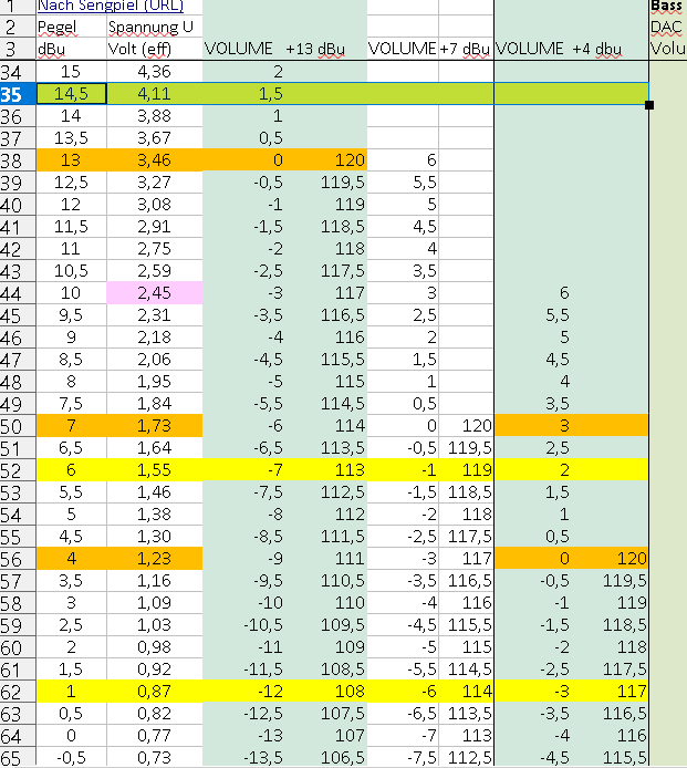

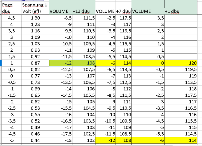

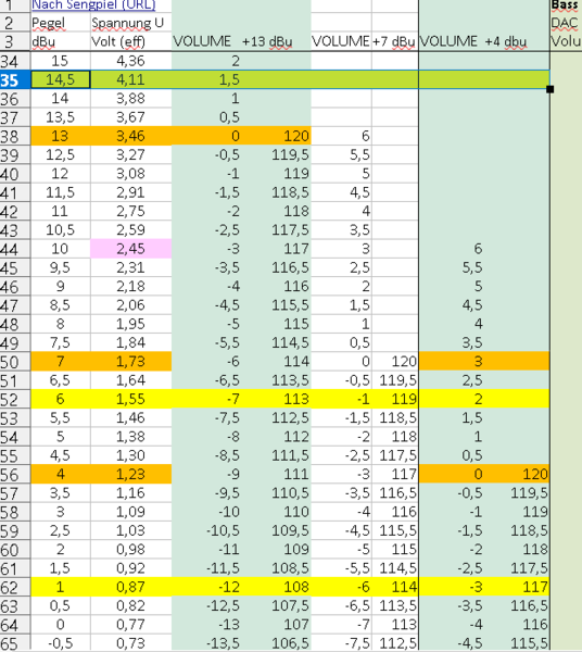

Dubleu Inviato 6 Luglio 2022 Condividi Inviato 6 Luglio 2022 Sembra tu non abbia seguito ciò riportato sopra. Il tuo amplificatore eroga la potenza massima con un ingresso di 1,5 volt. Dalle tabelle puoi capire bene che se imposti +4dbu avrai 1,5 volt quando il potenziometro RME segnale i +2db. Ciò nonostante soluzioni migliori di ascolto le abbiamo usando preamplificatori in grado di dare molti più volt. Emotiva XSP-1 ciò nonostante che sarebbe l'accopiate pre+finele per restare in casa decide di dare ai propri finali 4,11V. C'è chi asserisce che almeno bisogna avere preamplificatori che erogano il doppio dei Volt per avere un buon ascolto. Se userai +4dbu riuscirai a portare a fine corsa il tuo finale, ma molto dipende dalle registrazioni. _Se ascolti certi brani potresti non aver margine _Probabilmente il tuo finale non esprimerà tutte le sue qualità Personalmente ti consiglio di usare 13dbu tenendo conto che darai al tuo finale 1.5 volt quando sarai a -7db. Avrai margine necessario per le registrazioni basse ed i giusti volt perchè il tuo finale si esprima al meglio. 300w su 95db ti daranno un ottimo impatto con le Magnat! Del resto Emotiva nei suoi preamplificatori fa lo stesso. Usa +13dbu e vivi sereno. Ascolterai da -40 a salire. Probabilmente non andrai mai sopra i -20 salvo musica classica registrata bassa. Dovresti notare importante e un meno appagante modo di esprimersi dei tuoi diffusori se usi meno V. Link al commento https://melius.club/topic/9091-rme-adi2dac-dac-settaggio-come-preamp/#findComment-512266 Condividi su altri siti Altre opzioni di condivisione...

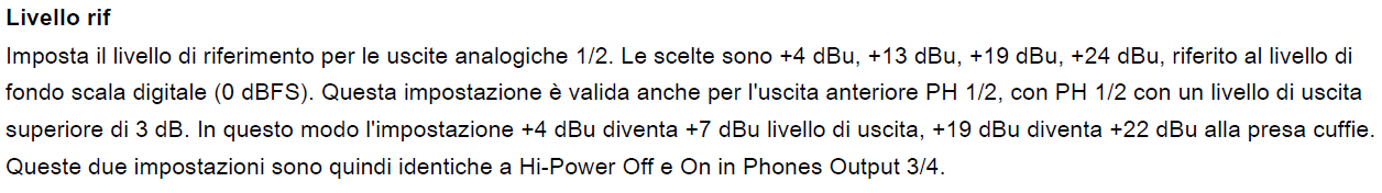

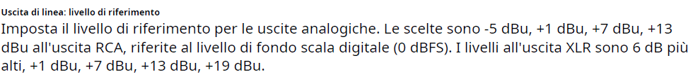

ziobob86 Inviato 6 Luglio 2022 Autore Condividi Inviato 6 Luglio 2022 @Dubleu ma il +4dbu non è settabile nella mi Rme adi dac (versione liscia non pro ) io ho : -5, +1, +7, +13 eh come mai io con auto ref level ascolto già sui -30 massimo -20 e mi sembra già molto alto ? Con auto ref level a -30 mi porta ancora -5dbu . Solo a -20 Ale a +1 .. diciamo che sono molto sotto nel rischiare di portare in distorsione i finali ? Link al commento https://melius.club/topic/9091-rme-adi2dac-dac-settaggio-come-preamp/#findComment-512290 Condividi su altri siti Altre opzioni di condivisione...

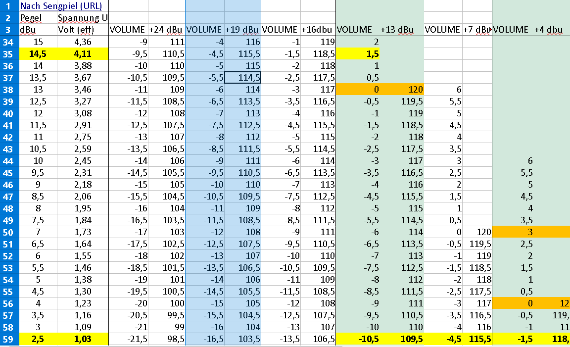

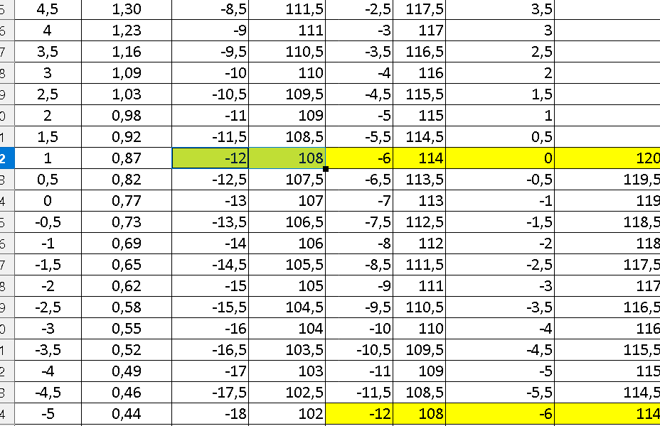

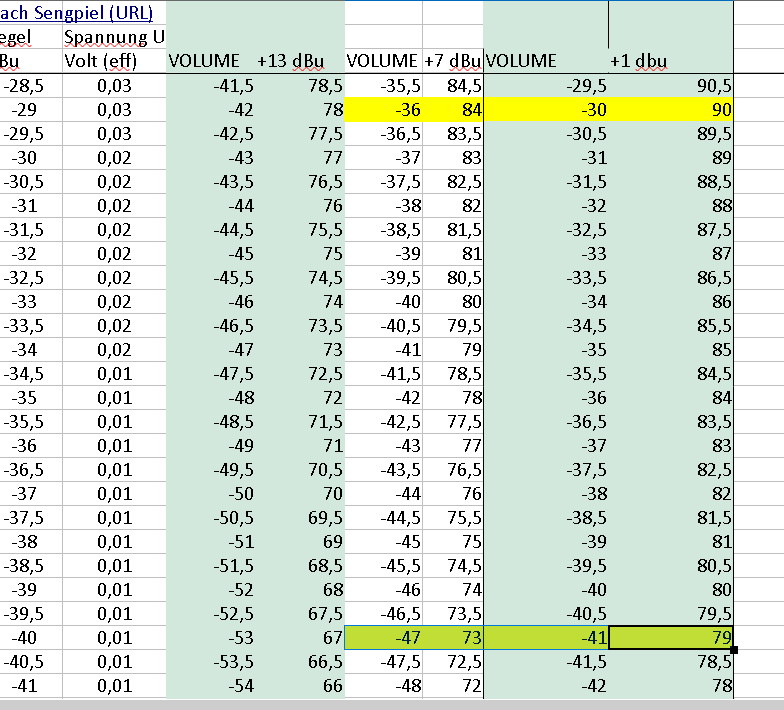

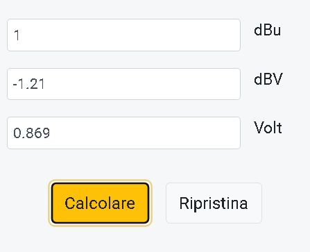

Dubleu Inviato 6 Luglio 2022 Condividi Inviato 6 Luglio 2022 0.86V corrispondono ad 1 dbu Nel grafico ti ho evidenziato in giallo Volt uscita, relativi volumi in base alle impostazioni di volume +4, +7, +13dbu ed incima il parametro del preamplificatore Emotiva. Sicuramente con il tuo finale e le tue casse i volumi saranno enormi se vuoi saturare il finale (sono preso allo stesso modo con hegel h4se, 300w i 93db diffusori con 1 volt in ingresso.) Noto una certa paura nell'alzare il modo reference da +1dbu a livelli superiori. Se noti e fai due calcoli scoprirai che i 0.86 V che corrispondono a +1dbu sono: a 4dbu -3 di voume a 7 dbu -6 di volume a 13dbu -12 di volume L'autoref serve per migliorare le prestazioni in SNR cge coime vedi a volume zero sono di 120. In realtà però i finali pagano il pegno in pilotaggio e la poca corrente potrebbe portarti ad avere bassi meno controllati e definiti ed alti meno dettagliati e precisi con confusione di scena tridimensionale. In auto ref comunque man mano che alzi noterai che il tuo dac aumenterà i dbu in uscita e ciò non protegge il tutto da saturazione/troppa potenza, perchè potrà tranquillamente arrivare pure a +19dbu. Non fissare il volume d'ascolto o il numero di db mancanti allo zero ma la massima performance. Resta il fatto che a +7dbu hai le massime prestazioni del tuo finale a -1 di potenziometro. Situazione che arriverai comunque in autoref se alzerai il volume. Con +7dbu avrai margini superiori e un ascolto anche a bassi volumi generalmente più appagante. Le decisioni stanno a te, o continui nella paura e resti come sei O provi, che non cambia nulla. Anzi! se ti scappa il volume in autoref porti il tutto a +19dbu, invece se lo imposti resterà lì. La differenza di prestazioni fra SNR ottimizzata e capacità e finale ottimizzato portano verso quest'ultima soluzione ad ascolti molto superiori. Non potrò mai consigliarti di vivere nella paura visto che come vedi dal grafico ti cambia l'uso del potenziometro di 3-6 db per i pari valori di volume. Fa un giro nel web a vedi i vari preamplificatori con quanto escono in uscita e capirai bene che hai molta paura per nulla e stai comunque usando un preamplificatore in autoref che effettivamente con 19dbu e volume al massimo ti eroga 14Volt. 24 minuti fa, ziobob86 ha scritto: Solo a -20 Ale a +1 Probabilmente a meno 14 circa ti porta a +7dbu ed a sua volta a meno 8 di volume circa ti porta a +13dbu . Fai le prove a finale spento e vedi cosa succede alzando il volume. Devi trovare la bilancia fra miglior ascolto ed ottimizzazione di volume. Più ti avvicini ai 0db di volume più migliora SNR al tempo stesso più Volt dai in uscita più l'ascolto può migliorare; la seconda spesso è la situazione migliore. Resta a te, in bocca al lupo per le prove e per il superamento della paure. Link al commento https://melius.club/topic/9091-rme-adi2dac-dac-settaggio-come-preamp/#findComment-512319 Condividi su altri siti Altre opzioni di condivisione...
