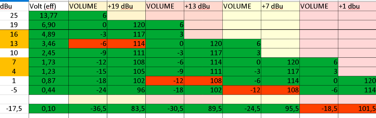

Dubleu Inviato 13 Aprile 2023 Condividi Inviato 13 Aprile 2023 Il 6/7/2022 at 11:31, Dubleu ha scritto: a 4dbu -3 di voume a 7 dbu -6 di volume a 13dbu -12 di volume non è che cambi poi molto fra le varie modalità RME pro (lo uso a +13dbu con icepower1200as1 che dichiara in ingresso i 5V): +4dbu fino a -26.5 +13dbu da -26 +19dbu da -17 +24dbu da -11 RME normale (lo uso al momento con +1dbu Hegel H4se che dichiara 1V in ingresso, ma non scludo di passare a +7 a impianto ultimato, sono in prove) -5dbu fino a -18.5 +1dbu fino a -18 +7dbu fino a -12 +13 dbu fino a -6 Sul -20 hai gli +7dbu, vedi se noti differenze a lasciarlo lì, vedi che però i +13dbu allora forse non ti servono Hypex nc2k usato sempre e comunque +19dbu su RME pro. Hypex nc500mp audiophonics con potenza massima a 2,35 V RMS i migliori risultati con +13dbu. Dipenderà da impianto volumi e ciò che si cerca. Nessuno dei miei conoscenti usa audiophonics con meno di +7db0 e concordo. Le sensibilità spesso sono sui 87db dei diffusori. Link al commento https://melius.club/topic/9091-rme-adi2dac-dac-settaggio-come-preamp/page/2/#findComment-801407 Condividi su altri siti Altre opzioni di condivisione...
Dubleu Inviato 14 Aprile 2023 Condividi Inviato 14 Aprile 2023 Cerco d'essere più preciso. Ho sempre dato per scontato di dare ai nostri finali le giuste correnti d'ingresso usando RME. Uso da diversi anni RME pro dove ciò che è segnato è effettivamente ciò che esce da XLR, come da istruzioni: Ecco che come indicato uso +19dbu (6,9 volt) per Hypex nc2k (5V in ingresso per potenza massima), in molti contesti vanno bene per gli nc500mp, nc502mp, nc500, nc400 i +19dbu. Nei hypex nc500 audiophonics con un ingresso sui 2.5 volt per la potenza massima tendenzialmente uso nelle installazioni di conoscenti amici +13dbu(3,46V). Hypex nei suoi modelli è abbastanza generoso e digerisce un po' di tutto con facilità, direi che alimentare un hypex nc con +13 o +19dbu è la normalità. Tutta via in diversi casi +7dbu sono risultati moto efficaci. Tendenzialmente l'uso di classe D hypex o icepower viene approcciato per la poca distrosione il buon risultato e la potenza intriseca, spesso negli impianti dove ho configurato o consigliato la sensibilità non arriva a 90db. Ecco chei 13dbu (3,46V sono necessari). Nel mio caso con icepower1200as1 (5 volt in ingresso per la potenza massima) il risultato ottimale è sempre stato ottenuto con +13dbu sia con diffusori sui 85db (dove un ascolto di un film avviene sui -18 di volume) sia con diffusori sui 93-96db. Icepower è risultato sempre più musicale così e l'ascolto con +19dbu non ha mai premiato. Detto ciò, un conto è parlare di dbu indicati nello schermo RME pro, dove sono effettivi all'uscita XLR, un altro è parlare di ciò che indica RME normale, ovvero: Ciò che indica RME normale è l'uscita all'RCA, perchè invece all'uscita XLR il fattore è ben diverso. Uso RME normale (ne ho due in casa ma uso principalmente il pro per le molte funzioni in più)da inizio anno e penso sempre e solo in Volt. 8 ore fa, Dubleu ha scritto: -5dbu fino a -18.5 +1dbu fino a -18 +7dbu fino a -12 +13 dbu fino a -6 Ecco che questa scala prende già un valore diverso fino a -18 di volume nel caso di RME normale si esce dunque con 3,46V.@danowski Dunque con l'impostazione in autoref stai usando 1.73Volt sopra il il volume -18. Con un finale da 5 volt in ingresso per la prestazione ne stai usando 1.73! Nulla di strano, resta il fatto che in termini generali di prestazioni non sei al top; non è solo la potenza massima da valutare ma anche altri fattori che si raggiungono. Per assurdo l'ideale sarebbe dare sempre 5 o più Volt e poi regolare il volume con i 5 volt stabili. Ma è un altro mondo, ad esempio cn dsp alimento i classe D sempre con il loro ingresso ideale fisso e il volume è regolato a monte (ma si parla di multiampificazione). Nell'idea che RME ha impostato l'autoref per farci avvicinare il più possibile ai livelli di rumore più bassi possibile verso lo 0 del volume (prestazioni massime) usando autoref nel tuo caso difficile che arriverai vicino allo zero.Se a -20 di volume già viene già la casa, è assurdo avere altri step a -12 e meno -6db. Link al commento https://melius.club/topic/9091-rme-adi2dac-dac-settaggio-come-preamp/page/2/#findComment-801545 Condividi su altri siti Altre opzioni di condivisione...
Dubleu Inviato 14 Aprile 2023 Condividi Inviato 14 Aprile 2023 Ascoltando massimo a +1dbu fino a -18.5 gli ulteriori livelli non han molto senso. ricordo che -5dbu nello schermo è l'uscita RCA dunque stai ascoltando a +1dbu ovvero 0.87V. Ascolti la sera a volume -40 (RME schermo -5dbu ma in realtà sono +1dbu XLR o 0.87 volt con volume a zero) -40 con +1dbu effettivo hai un rapporto SNR 90 a -30 e SNR 80 a -40 Riferisci che a -20 tiri giù la casa, però passi a +7dbu effettivi su XLR. Con autoref ti alza il livello ed a -20 ascolti con 100 di SNR, che non sarebbe altro che -14 con indicato -5dbu a schermo (+1dbu effettivi) con SNR migliorata. Alzando il volume in casi limite (per te ma non per chi ha finali meno potenti o diffusori più ostici) a -12 e -6 si alza ancore il livello di autoref. Mettiamo che con un ascolto ad altissmo volume per te (non per me che guardo un film a -16-18 perchè l'impianto è configurato diverso) passi la soglia del -12 sei in automatico con autoref a +7dbu segnati, a -6 a +13dbu segnati, che in realtà sono rispettivamente +13 e 19dbu in XLR. Quel giorno che arrivi a -12 Non sarebbe altro che a zero di volume (con scehrmo a -5dbu)sempre con SNR migliore. Il buon Hypec che tutto digerisce non ti farà sentire grossi bisogni, ma ricordo che in linea di massima fino ad un volume di -12 stai dando al tuo finale 0.87V, un finale con le prestazioni massime con ingresso a 5 volt! Alimentare in autoref un finale da 0.8V circa è possibile ma non ha molto senso per me, ecco che anch'io il mio Hegelone da 45kg lo alimento con meno. Personalmente ho scelto la modalità dove esco in effettivo a 1.73V(+7dbu effettivi ma "solo +1dbu nello schermo). Come vedi siamo agli antipodi, te che con 5V di finale dai in alimentazione se puoi 0.87V ed io come molti altri danno ad un finale da 1 volt ad ingresso 3,5volt. Spesso preamplificatori erogano dai 7-11-22volt per finali anche da 1V in ingresso. Di norma è buono avere un ingresso ben più alto da RME ben più alto del finale, ma classe D è leggermente diversa, Hypex poi..digerisce tutto. Sconsiglio un autoref perchè a certi livelli l'SNR si sente eccome, poi avere un 7 volt massimi o 12.5V in uscita dal dac (RME pro) verso un finale da 0.87-1V in ingresso non lo vedo ideale. I livelli autoref mi pare si possano impostare, potrebbe tornare utile. Ma in questo particolare caso RME + rouge nc500mp se il volume -20 è già troppo alto e non andiamo mai verso lo 0 in ascolto +3 o +6db del volume, una seria valutazione di lasciar impostato il volume fisso da schermo a -5dbu andrebbe fatta, se in ascolto non si sono problemi di dinamica almeno ci garantiamo sempre un ascolto migliore ed una prevenzione dall'alzare il volume. Nel mio caso con icepower1200as1 inviando +13dbu effettivi ovvero 3.45V Ascolto film a -16-18, musica ad alto volume sui -30-12 ma certe registrazioni arrivo vicino prossimo allo -6 per piccoli periodi. Abbassando i volt la dinamica però non è la stessa e perdo sia in basso che in alto. Starà a noi decidere cosa sia meglio, 10 unità di SNR per me sono ben udibile specie ad alto volume. Link al commento https://melius.club/topic/9091-rme-adi2dac-dac-settaggio-come-preamp/page/2/#findComment-801548 Condividi su altri siti Altre opzioni di condivisione...
Dubleu Inviato 14 Aprile 2023 Condividi Inviato 14 Aprile 2023 -5dbu fino a -18.5 +1dbu da -18 +7dbu da -12 +13 dbu da -6 Ciò riportato a schermo RME normale Effettivo su XLR è: +1dbu fino a -18.5 +7dbu da -18 +13dbu da -12 +19 dbu da -6 Ho cercato di pulire l'excel per meglio far intuire l'autoref. RME adi normale mi sembra arrivi a +3 di volume mentre MRE pro arriva a +6. I +24dbu RME non riportati in tabella sono ben 13.77 Volt che un in autoref farebbe erogare (non consigliati) Ecco i vari step di autoref di RME adia 2 normale, ho segnato in rosso i vari scalini. A noi le nostre valutazioni su cosa far erogare, come ascoltare, come proteggere da saturazione il finale, come non dar troppa potenza, come ottimizzare il tutto. Link al commento https://melius.club/topic/9091-rme-adi2dac-dac-settaggio-come-preamp/page/2/#findComment-801563 Condividi su altri siti Altre opzioni di condivisione...
danowski Inviato 14 Aprile 2023 Condividi Inviato 14 Aprile 2023 Ciao, ieri sera ho provato, con +1 mi sembra ok, con +7 sentivo il finale saturo, ma riproverò nel week end con calma e con le orecchie riposate. Grazie per le spiegazioni e per esserti prestato a farmi capire. Un abbraccio Link al commento https://melius.club/topic/9091-rme-adi2dac-dac-settaggio-come-preamp/page/2/#findComment-801620 Condividi su altri siti Altre opzioni di condivisione...
danowski Inviato 14 Aprile 2023 Condividi Inviato 14 Aprile 2023 @Dubleu Ciao, ho sentito quelli di Rouge Audio. Al mio dual mono con Hypex NC500MP servono 2.15vrms ma dice anche 2.5vrms. Ho provato a guardare il data sheet di Hypex e non trovo l'impedenza, ma ad esempio se guardiamo l'equivalente al Rouge di Audiophonics dice: Max power at 2.35V RMS XLR : 2x1.17V RMS RCA : 2.35V RMS Io uso XLR in bilanciato, non RCA... quindi tu come setteresti l'RME togliendo l'autoref mode? Grazie di cuore Link al commento https://melius.club/topic/9091-rme-adi2dac-dac-settaggio-come-preamp/page/2/#findComment-801745 Condividi su altri siti Altre opzioni di condivisione...
danowski Inviato 14 Aprile 2023 Condividi Inviato 14 Aprile 2023 @Dubleu Ciao mi sono riletto tutto e credo d'aver capito. E credo anche che la saturazione del finale impostando a +7db sia successa per via del loudness impostato (o meglio, male impostato) Grazie della gentilezza, D Link al commento https://melius.club/topic/9091-rme-adi2dac-dac-settaggio-come-preamp/page/2/#findComment-801860 Condividi su altri siti Altre opzioni di condivisione...
